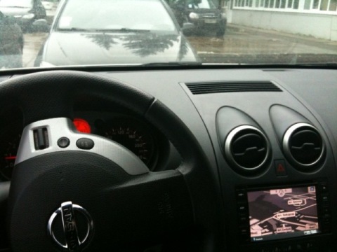

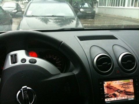

Кому как удобно... мне - именно так. Навигацией пользуюсь 3 года и часто - удобнее всего слушать и смотреть вперёд и на трассе, и в городе. Голосовые подсказки помогают своевременно перестроиться и подготовиться к маневру, только в случае непоняток смотрю в экран. Кроме того, мафон глушит музыку во время подсказки, так что и манёвр не пропустишь.. А часто отвлекаться на экран как раз и есть небезопасно.
Утром зафотал область обзора экрана в режиме GPS на уровне глаз... не так удобно как в НавиПаках, но вполне приемлемо для нормального восприятия.
