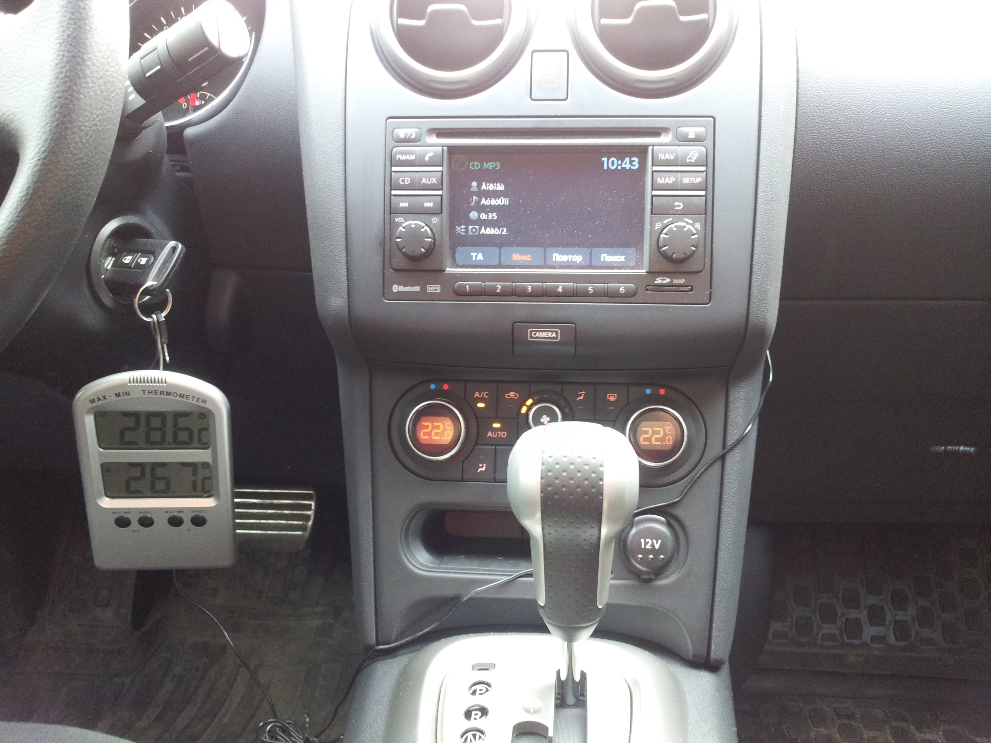

Установил справа 25, слева оставил 22. Дисплей повесил на переключатель дворников, второй датчик на бардачек. а пробовал датчик раскинуть как выставил температуру на кондее один передние пассаж. другой на заднее сиденье ведь был выставлен 2 зонный режим

Градусник за 15грн. купи и кинь в машину перед часовой поездкой. Мне метеостанция нужна, потому что ребенок маленький. А так в хозяйстве бесполезная вещь за 200 гривен.

alex6 писал(а): а пробовал датчик раскинуть как выставил температуру на кондее один передние пассаж. другой на заднее сиденье ведь был выставлен 2 зонный режым
Двухзонный - это слева и справа, а не спереди и сзади.

На фото видно, что двухзонный климат впереди - это, мягко сказать, маркетинговый ход, а не дополнительный функционал. Поэтому еще сзади смотреть температуру вообще смысла нет.

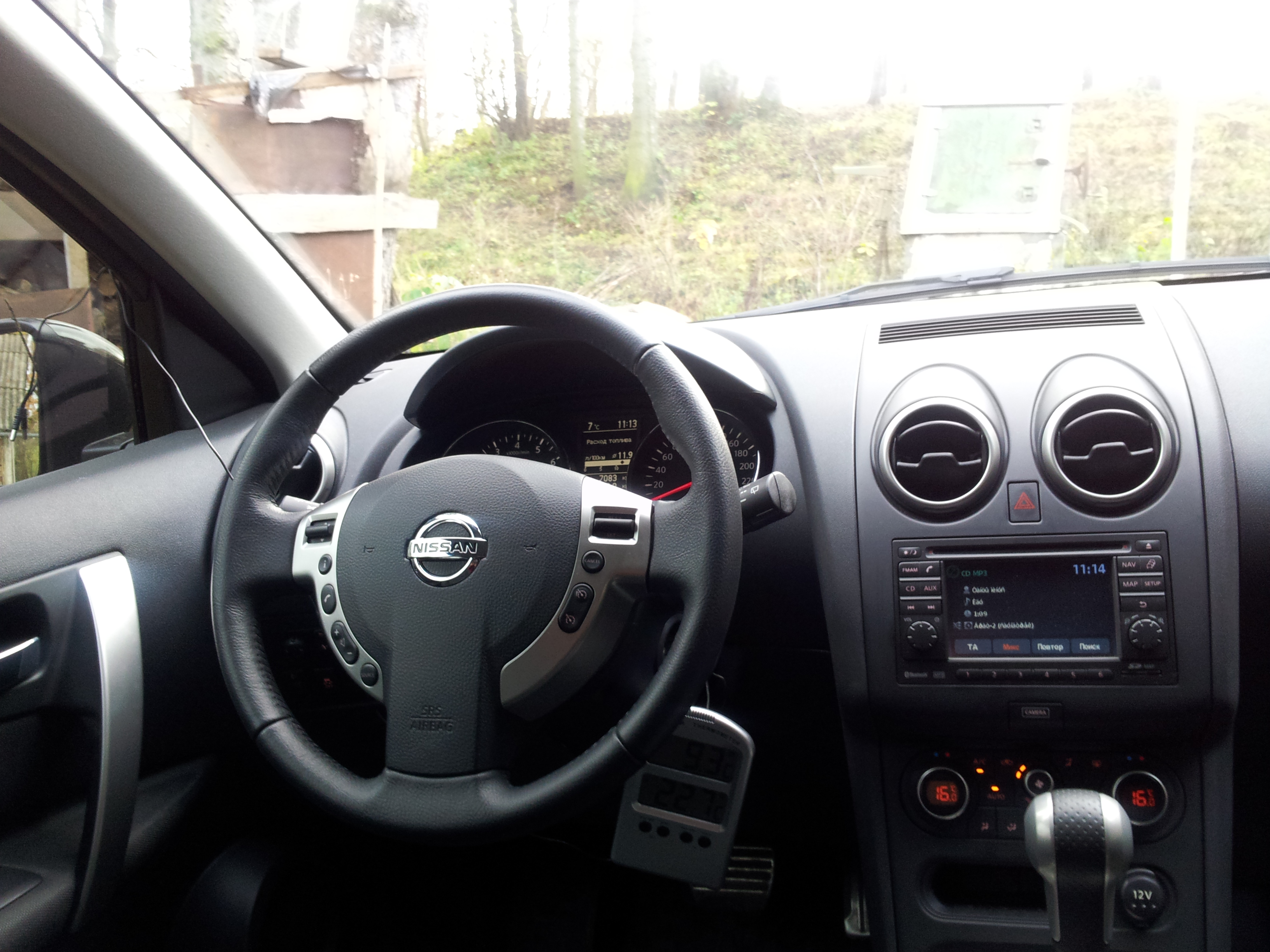

Сэнсэй писал(а):А где конкретно были расположены твои датчики температуры? Чем выше в салоне ты их поставишь, тем выше будет температура, физику не обманешь. Опусти свои датчики на уровень колена до "кашкаевской" высоты, что они тогда покажут?
Один датчик торчит из бардачка (см. фото). Второй находится в самом блоке с дисплеем, который болтался на правом рычаге на руле. Болтался на уровне ключа зажигания.
Но это не важно. 22 на климате - это комфортная температура для большинства водителей (с которыми я общаюсь). Поэтому если у vts при выставленной 22 внутри салона будет температура на один-два градуса больше, то это тогда вопросы не к работе системы.

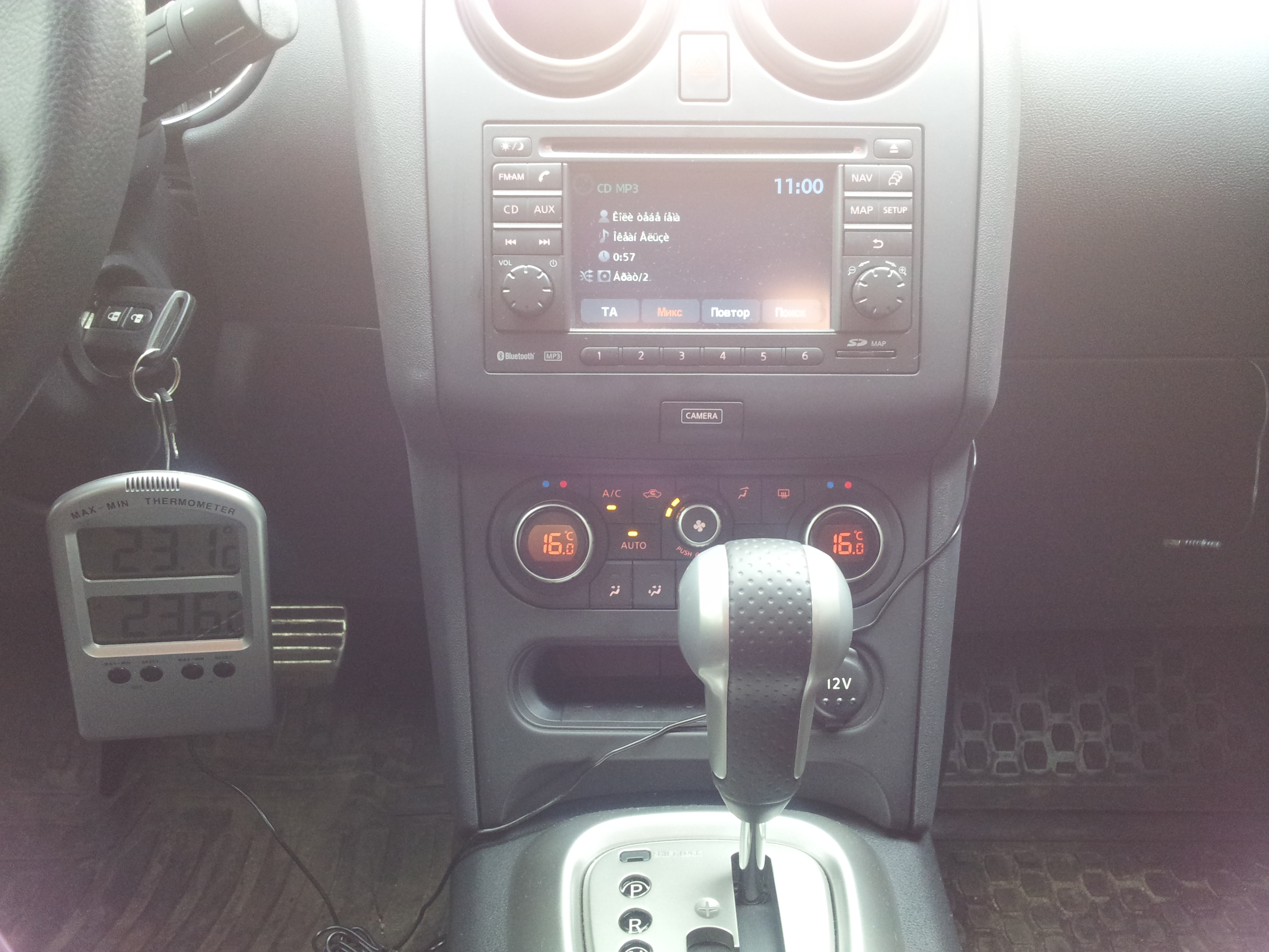

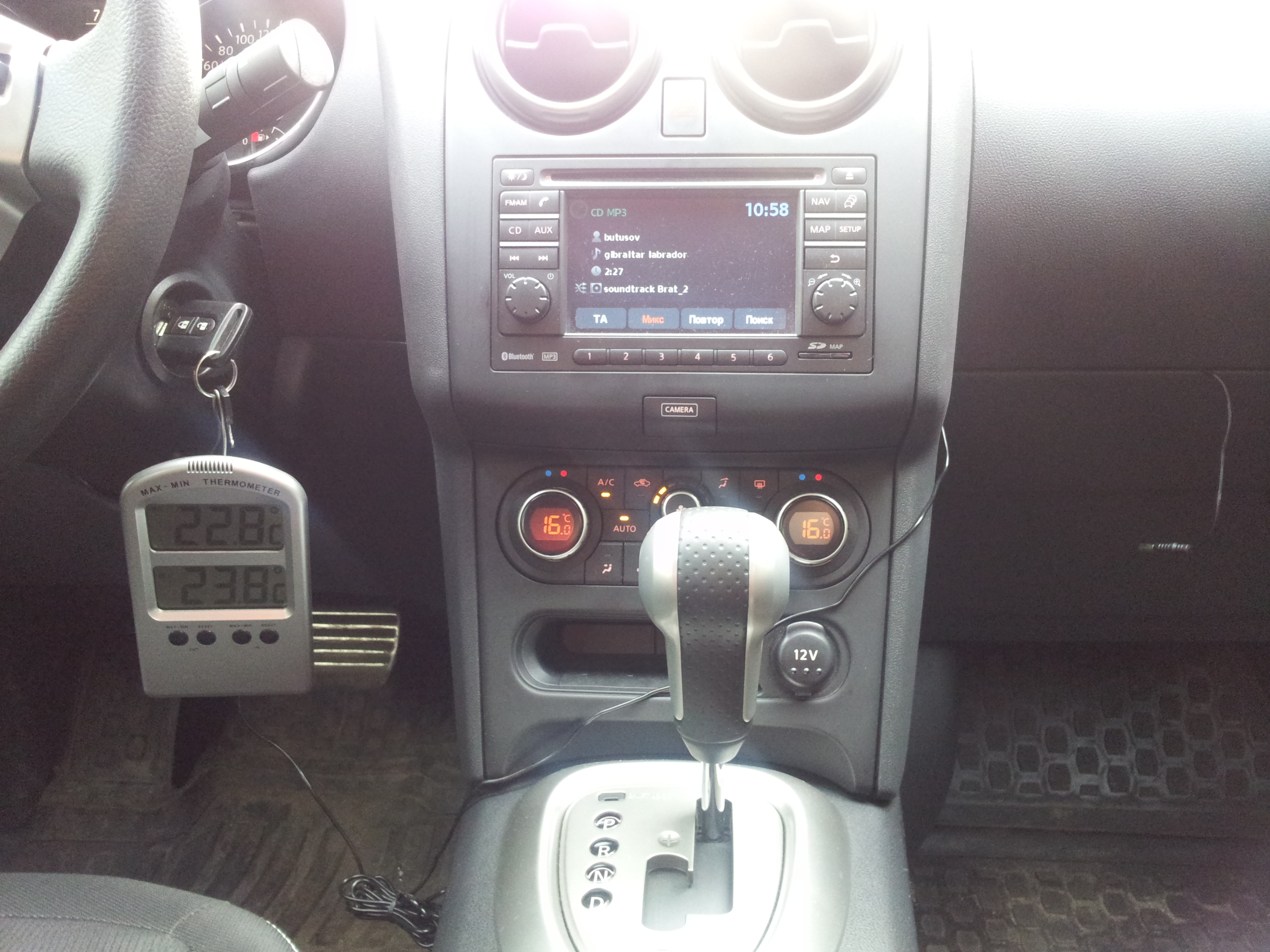

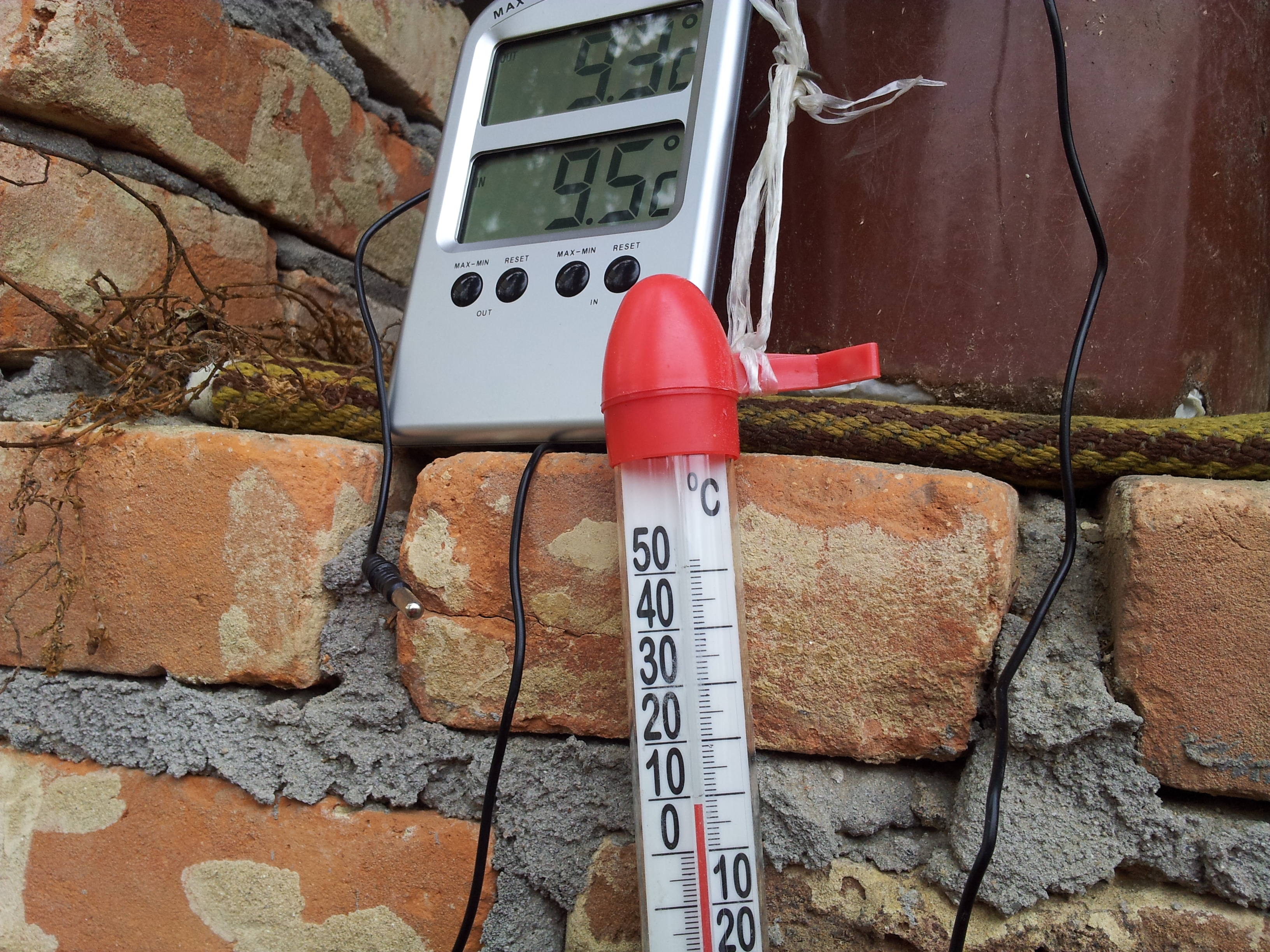

barabaka писал(а):Машина поработала примерно час.
Выносной датчик (показания справа) выкинул за окно. На климате с двух сторон выставлено 22.
Замеры после 30км пробега | +
Пол часа после начала замера
Температура понижена до 16 градусов
Еще пару минут ожидания
Замер внешней температуры
Сравнение со спиртовым градусником
Итого, погрешность климата +6 градусов.
