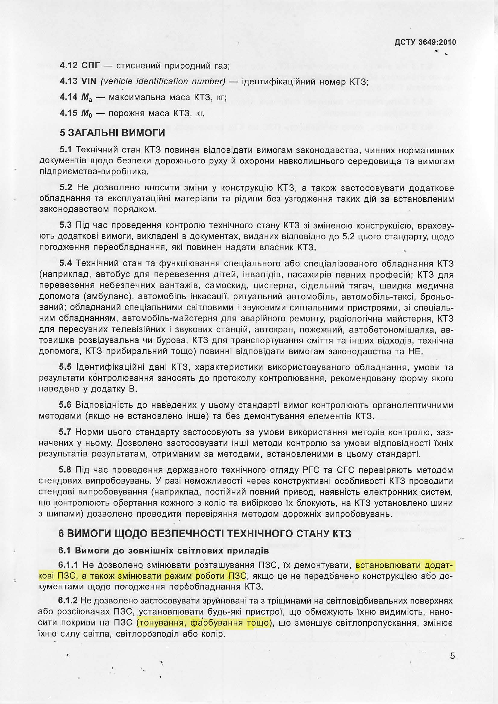

и еще есть требования ДСТУ 3649-2010 Колісні транспортні засоби. Bимoги щoдo бeзпeчнoотi тexнiчнoгo cтaнy тa мeтoди кoнтpoлювaння. Раздел 6
ПЗС -прилад зовнішній світловий
