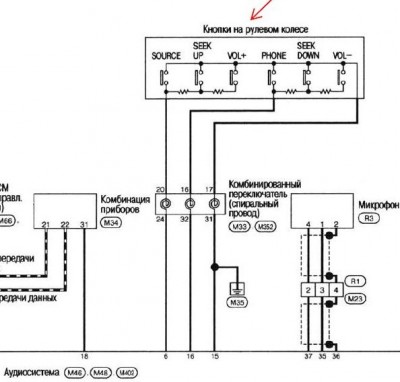

Просьба к спецам, имеющим техническую доку на Кашака... очень нужна принципиальная схема подсоединения кнопок на руле к штатной аудиосистеме-ченджеру (т.е. только аудио и блутуз... без круиз-контроля).
Насколько мне известно, схема резистивная (т.е. нажатие кнопки задаёт предопределённый порог постоянного напряжения на сигнальной шине данных, на который запрограммирована функция).
И что кнопки обучаемые... т.е. функции управления с руля можно предустановить на заданные пороги напряжения срабатывания.
Однако хотелось бы поиметь точную инфу и схему... 8)

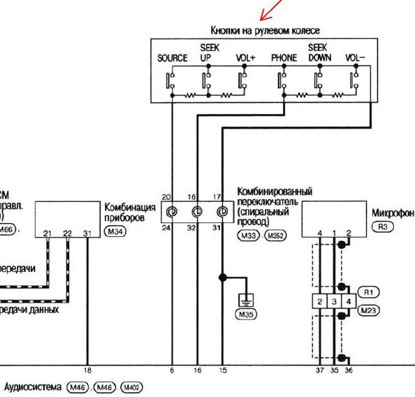

Вуа-ля!!! Нашёл таки схему (в прицепе фрагмент, стр 557)... Сэнсэю - БАНЗАЙ!!! :D
Это уже 90% победы! \:D/
Схема подключения кнопок управления на руле к магнитоле

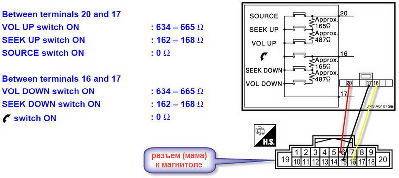

Сообщение AnD345 » Пт ноя 07, 2008 09:03:05
Вот с цветами проводов и разъемом.

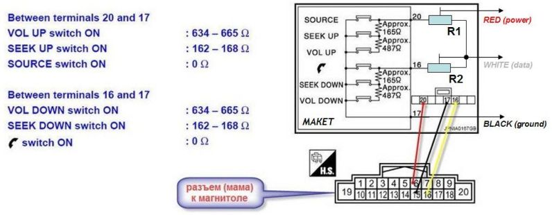

Проблема была в том, что штатная магнитола имеет 2 сигнальных входа (20 и 16), в то время как новая 8801 имеет только 1 вход (белый пров.).
Пришлось самому придумывать резистивную схему адаптации.... она (в прицепе) построена на двух подстроечных резисторах (1-1,5 кОм) и представляет собой перестраиваемый делитель напряжения.

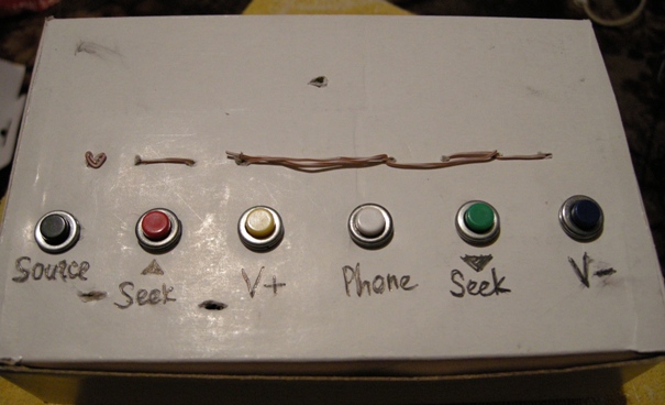

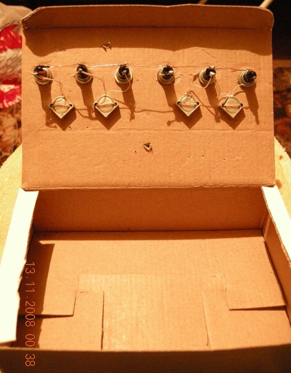

Для тестового обучения магнитолы 8801 также пришлось собрать макет схемы кнопок на руле (фотки в прицепе.... отдельное СПАСИБО тов-чу AnD345 за номиналы штатных резисторов на руле)... на Кардачах прикупил 6 кнопок + 4 подстр. резистора (пара на 680 Ом и пара на 330 Ом), мультиметром выставил их точные значения (165 и 487 Ом как на схеме), собрал и соединил всё на соплях в виде временного макета.
Входы справа (красный, белый и чёрных) подключил к магнитоле 8801 и запустил режим обучения.... сохранил конфигурацию в памяти, проверка реакции магнитолы на нажимание кнопок на макете прошла успешно на все 100%.
Единственный нюанс - магнитола 8801 не понимает функцию поднятия трубки в режиме управления с руля... это программное ограничение и тут ничего не поделаешь (я просто заменил её другой функцией MUTE и теперь нажимание этой кнопки выполняет не поднятие трубки в режиме громкой связи, а вкл/выкл звука на магнитоле). Поднятие трубки в режиме громкой связи выполняется через тачскрин на 8801 (см. картинку).
