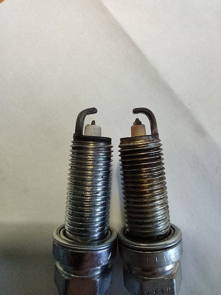

elektron, якщо будеш дивитися на свої свічки, то ось тобі інфа для порівняння.
Одна свічка пройшла 75 000 км і смикнули чорти поміняти їх на ТО, а інша свічка пройшла 4 500 км, потягнула за собою котушку і добре що хоч встиг повернутися додому.

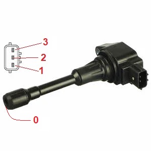

elektron, добрий вечір!
Дядьку, а ви часом не петраєте як перевірити котушку запалювання яку вже знято з двигуна і ставити її назад зовсім не хочеться?
