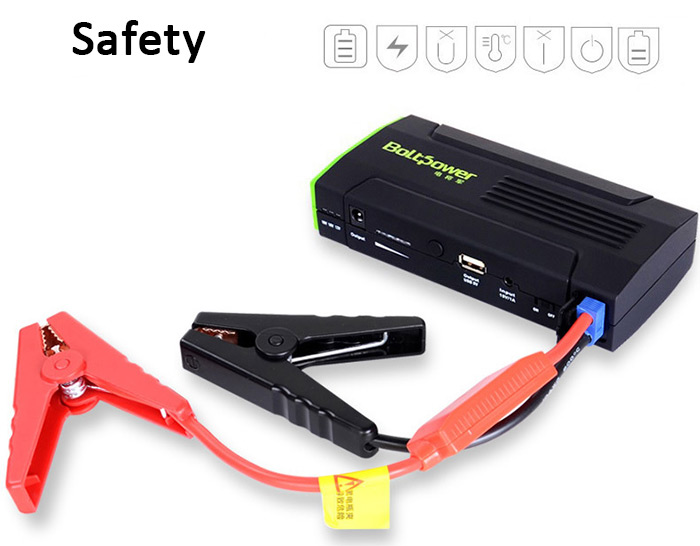

Набрел в Китай-магазинах на такой тип устройств, как PowerBank с функцией запуска двигателя при севшем аккумуляторе. Меня как бы больше интересовал просто источник питания на 12V. Но возможность в "критической" ситуации не бегать и не искать добровольца-донора для прикуривания сама по себе подкупает. Но как-то слабо что-то верится, что такое вообще возможно.
Вопрос: кто-то пользовался подобной штукой? Оно реально работает?
Основные характеристики одного из представителей вроде очень даже ничего:
Blotpower D28 13600mAh car jump starter emergency power bank
13600mAh large capacity battery
Multi-functional power bank, mobile power supply, night lighting, emergency SOS
Quick start, still can launch even power less than twenty percent
With USB port, compatible with mobile phones
Low self-discharge
Compact and lightweight, small enough to store in glovebox
Fully charged time: About 3 hours
Starting current: >250A
Peak current: 500A
Output voltage: USB 5V / 2.1A, Car 12V / 2A, PC 19/16V / 3.5A
Cycle life: >3500 times
Working temperature: - 20 Centigrade to 60 Centigrade
Compatible with car / motorboat / cellphone / tablet PC

Как по мне, то 2А катастрофически мало, было бы 10А - можно было бы подумать.
Слабо верится в пусковой ток 250А при "13600mAh large capacity battery".

На mysku была пара обзоров подобных повербанков - вроде до 2 литров бензиновый двигатель заводят (даже с отключенным аккумулятором).
С подключенным, но разряженным аккумом думаю вообще не проблема...
Мне однажды, в гараже, товарищ прикурил от аккума небольшого шуруповерта (Макита кажется) и завелась машина.

Torpedo писал(а):Слабо верится в пусковой ток 250А
Вот это ж и мне слабо...
Хотя есть же высокотоковые 3,6V Li-Ion аккумуляторы типа Panasonic NCR18650BD или NCR18650PF (Максимальный непрерывный разрядный ток - до 10 А, Максимальный импульсный ток - 20 А). Если их в этой штуке штук 6-8 внутри, то теоретически на короткое время оно вполне может выдать ток, способный крутануть стартер.
Cейчас на сборках из таких аккумуляторов уже автомобили ездят (Tesla та же), а тут просто стартер какой-то. Правда их там в сборке тысячи, но они вроде и не высокотоковые - обычные. В батарее Tesla, если не ошибаюсь, писали что вроде такие - Panasonic NCR18650G

Знакомый прикупил такую штукенцию, после прошлой зимы боялся морозов, специально позвонил спросить как устройство?
Ответ: Если тебе нужно подзарядить телефон, то можно прикупить более компактное устройство, если для подзарядки автомобильного аккумулятора или аварийного запуска, то купи хороший аккум, который не подведет а эта игрушка денег стоит дороже хорошего аккума, а практической пользы от неё мало, при -15 все таки пришлось просить соседа утром прикурить. Осенью проверял то Kia Soul заводилась без акумулятора, только от этой игрушки, зимой хватает 2 раза крутнуть стартер, если не повезло, домой заряжать батарею 3 часа минимум.
Сколько в таком режиме выдержат аккумуляторы непонятно, но говорит что раньше мог 5-7 раз зарядить iPhone 5s то сейчас даже 4 полных цыкла проходит с трудом.

ребятки есть липошки у моделистов (вертолеты, коптеры, машинки) которые реально работают на токах в сотни ампер, это рабочий ток у них. Например:
http://www.store.revolectrix.com/Produc ... -Connector
рабочий ток 70С (для батареи 5000мАч это 350А)
пиковый ток 140С (для батареи 5000мАч это 700А)
но и цена у таких аккумов соответствующая, в этом конкретном примере 75$
Китайцы экономят, ставят барахло дешевое которое работает на пределе. Хотя даже если за 75$ купить revolectrix что такое 5000мАч для кашкая? Два-три раза стартер крутнуть. И если крутнуть при недостаточной остаточной емкости, липошка уходит в глубокий разряд и первоначальную емкость не набирает уже никогда, любые тренировки бесполезны. Поэтому соглашусь с предыдущими выводами, для автомобиля свинцовая батарея наше все. Конечно если ваш автомобиль не Тесла :smile:

mutexx писал(а):рабочий ток 70С (для батареи 5000мАч это 350А)
Попробуй 5 разделить на 350, получишь время работы меньше 1 минуты, не может это быть рабочим током.

я так понимаю фразу
Max Continuous Discharge: 70C Continuous
перевести не удалось? Перевожу - "максимально допустимый ток постоянного разряда: 70С", для батареи в 5Ач ток 70С это ровно 350А. Арифметика начальных классов :D Понятно что в реальной жизни батарею постоянным током 70С за 1 мин, обычно ни кто не разряжает (хотя производитель допускает такой режим), так как тот же вертолет кроме взлета еще сесть должен :) Понятно что взлетающий на максимальной скорости верт жрет гораздо больше энергии чем висящий или тем более спускающийся на авторотации. Вот тебе пример разряда батареи с количеством элементов в 4 раза большем чем та что я приводил выше 12S (точнее пара по 6S) вместо 3S, за три с небольшим минуты
А вот мотор с 700-го (800-го) верта, токопотребление по ссылке:
http://www.amainhobbies.com/rc-helicopt ... s8/p276786
