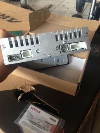

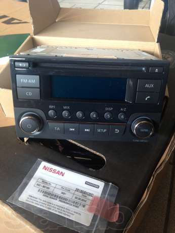

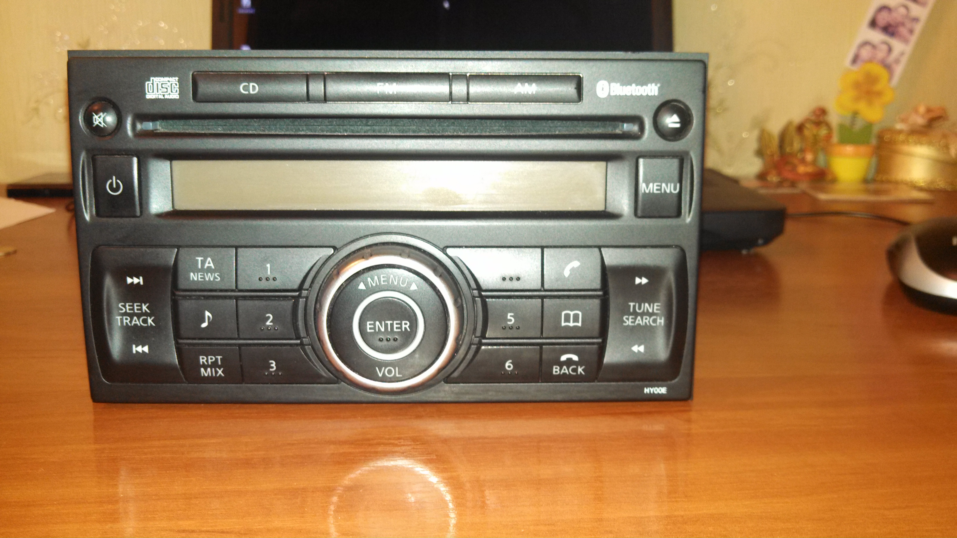

Хотел бы поменять магнитолу на своём дорестайловом кашкае , на магнитолу с рестайла
Можно ли это безболезненно сделать.
И есть ли в этой магнитоле мп3. Так как это основная причина смены??

можно, менял себе, комплектация у меня без 6-cd ченж., результат написал на рос. форуме http://clubqashqai.ru/forum/showthread.php?t=15395
также советую подробно почитать:
http://www.clubtiida.ru/forum/showthread.php?t=8760
http://nissan-note.info/forum/viewtopic ... ght=daewoo
http://www.qashqai-club.ru/forum/topic/4423/

поменял себе. Всё устраивает, только кнопки перепутались

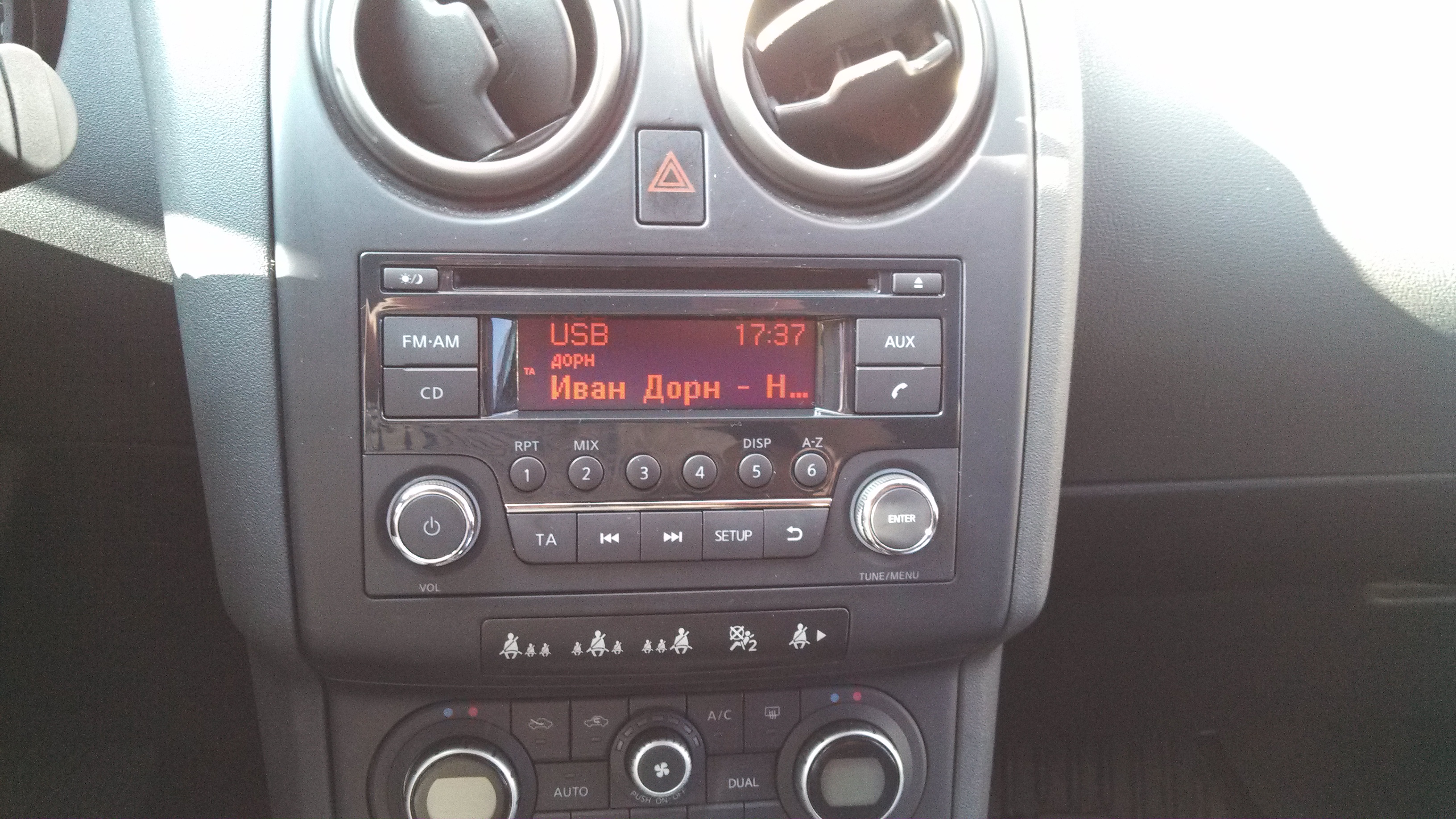

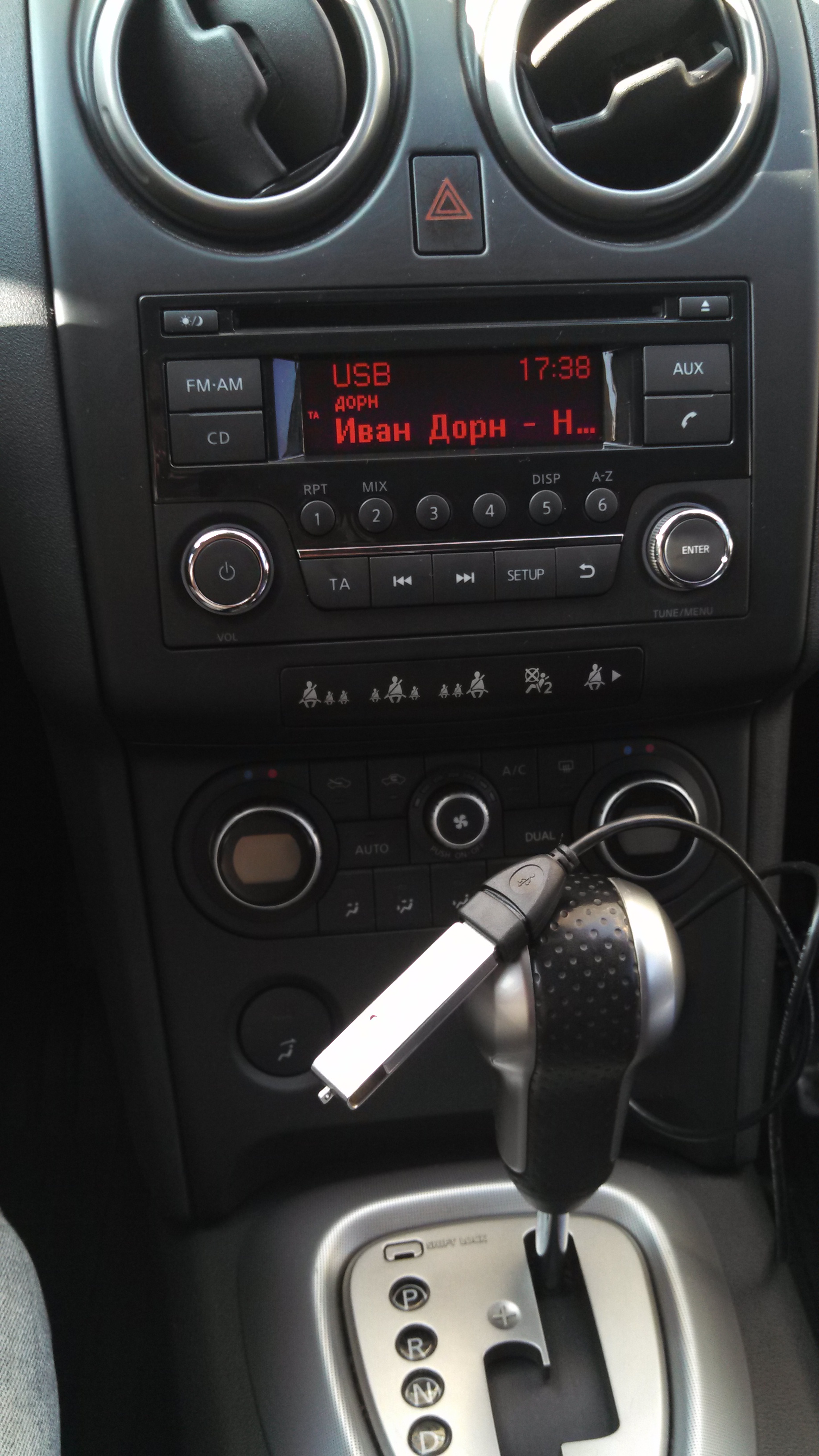

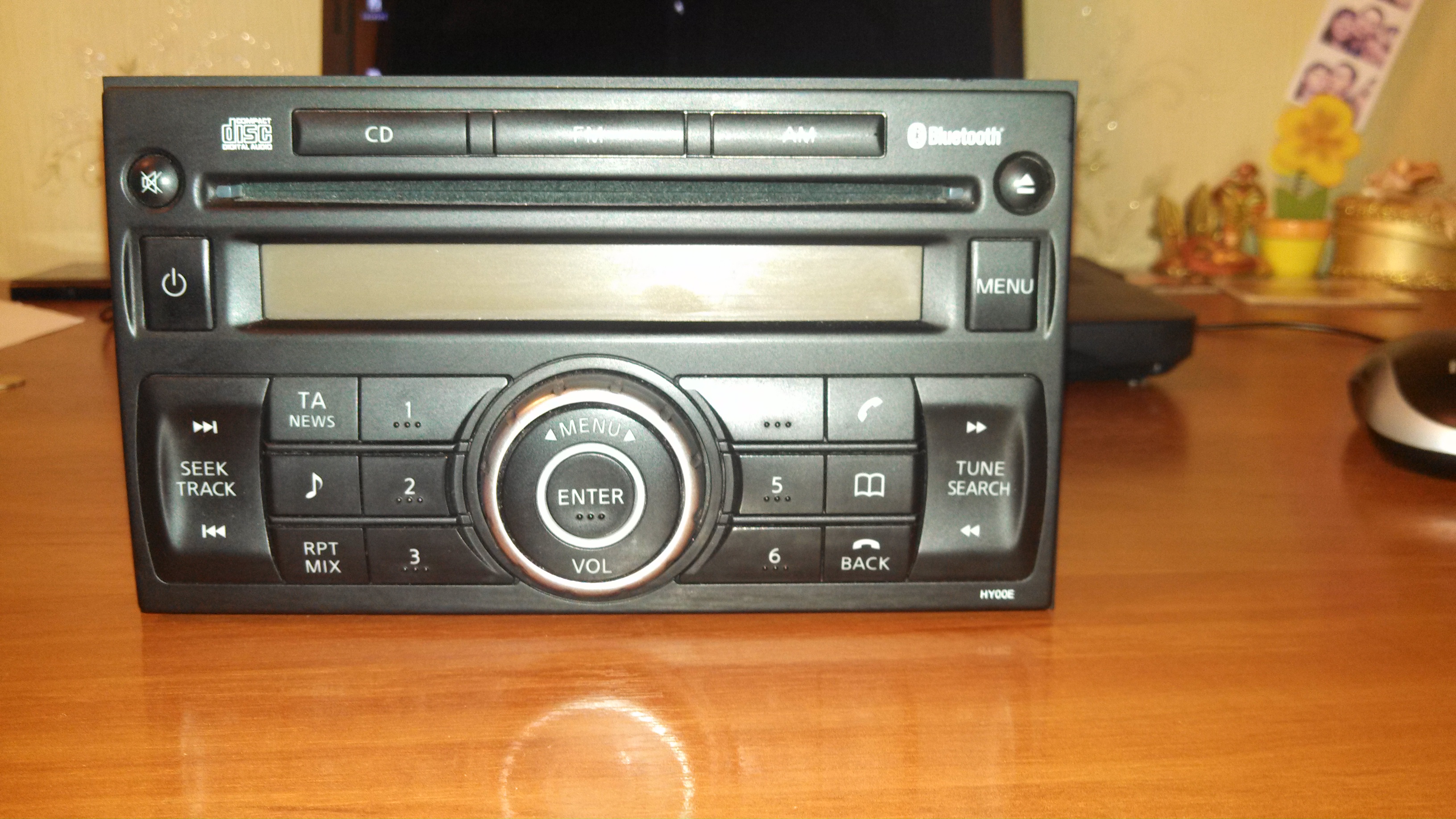

ну вот поставил себе магнитолу с рестайла.Плюс вывели мне юсб.
все круто,очень нравиться
магнитола 650
установка 350

осталась старая магнитола,может кому для чего то нужна - пишите
пока так вот выведена флешка
выглядит намного лучше старой. Для меня огромный плюс , что на ней присутствуют часы
