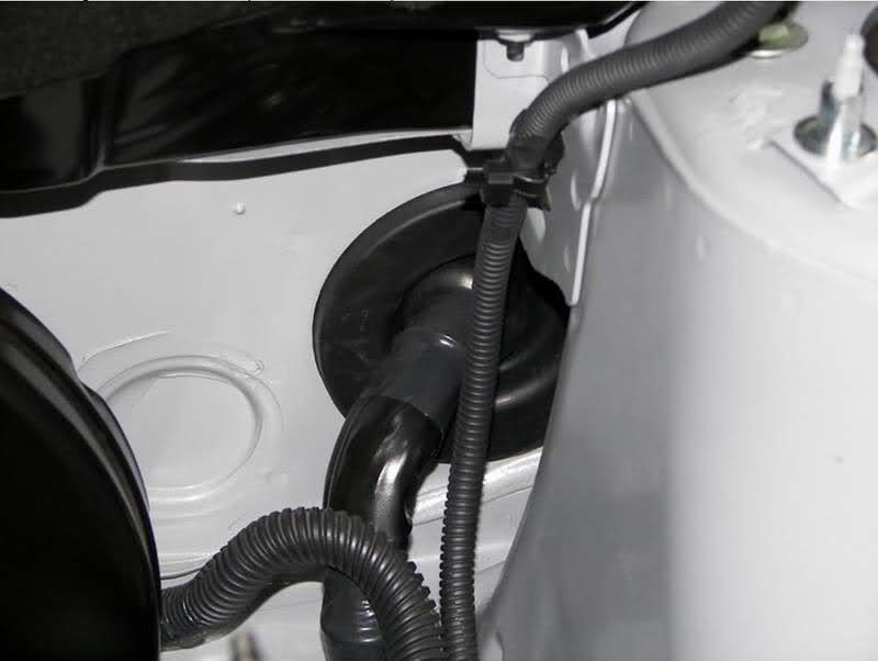

Александыр писал(а):Нашел проходку, под приборной консолью , в районе рулевого вала. Она закрыта резиновой накладкой. И какая то конструкция. Не хотеллось бы что то сломать. Что нужно сделать , чтобы ее раскрутить , пропустить проводочки и вернуть в первоначальный вид? Кто то с этим сталкивался? может другие варианты пропуска проводов? спасибо.
Я тоже пытался её разобрать, но не рискнул... со стороны капота эта проходная втулка выходит за кожухом воздушного фильтра (5 на картинке), чтоб к ней добраться из капота нужно снять воздуховод и кожух (осторожно с резиновым патрубком от варика, которые прицеплен к кожуху ремешком... и с датчиком расхода воздуха в воздуховоде за фильтром - его очень легко повредить). Сняв их увидишь втулку как на картинке... тонкие проводки можно протянуть через неё с помощью стальной проволки: на торец лучше надеть кембрик или колпачок, иначе будет риск повредить проводку неосторожным движением.
Если не критично, безопаснее будет вывести провода через втулку со стороны пассажира, как рекомендуют выше... меньше риска повредить что-то.
