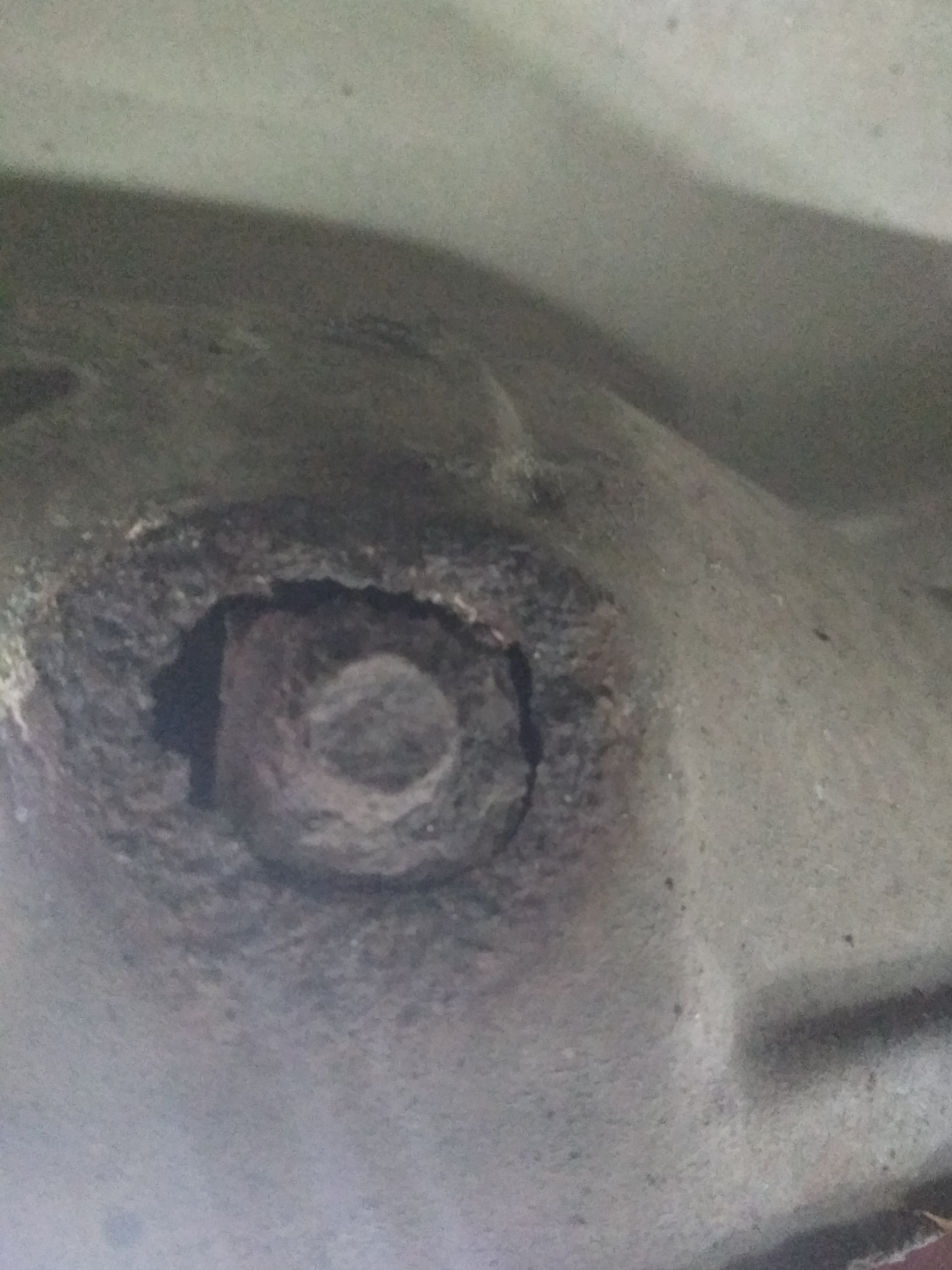

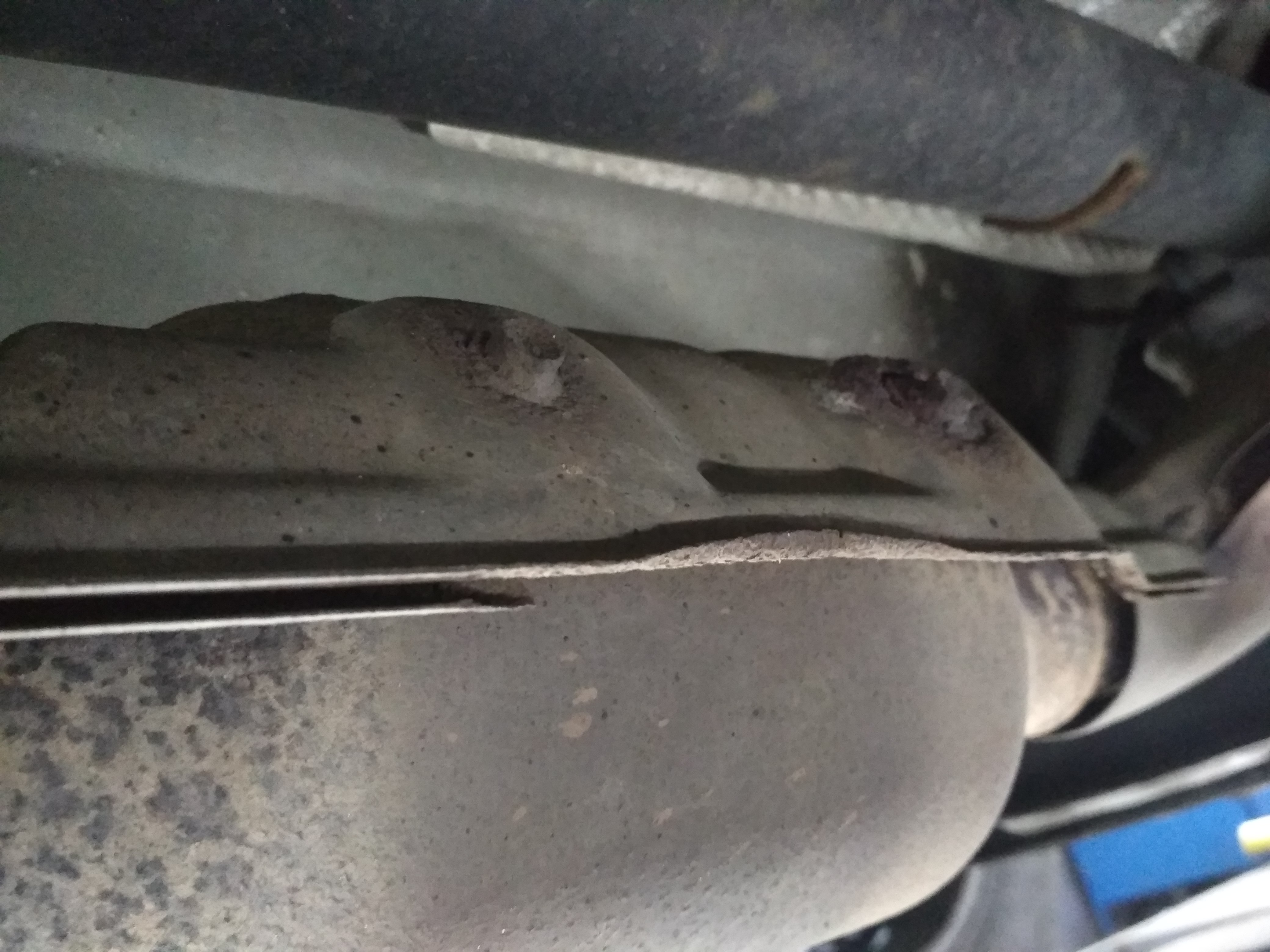

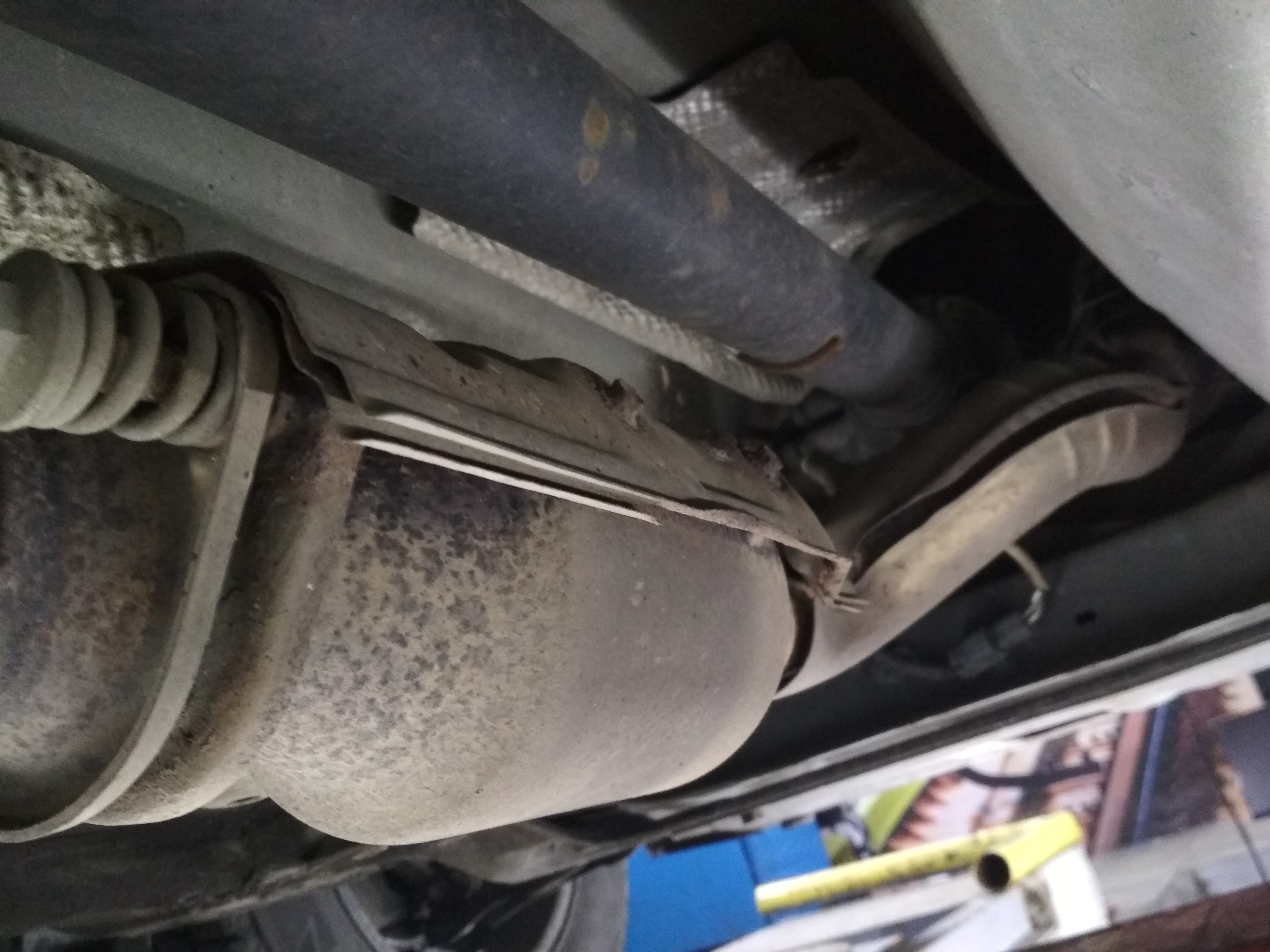

Всем доброго дня.
В процессе эксплуатации Кашкая появился дребезжащий звук - резонация
При закрытых окнах не слышно, при открытых - бесит :(
Заехал к товарищу, нашли источник - проржавевший и отгнивший крепеж термозащиты на приемной трубе (на фото)
По остальному вопросов нет.
Т.к. без термозащиты совсем ездить не комильфо (не просто так ее туда крепят), возник вопрос по замене этого элемента
В нете находится труба в сборе :(
Номер детали отдельно этой термозащиты не могу найти.
Мож кто подскажет?

Сообщение oreh » Вт фев 19, 2019 14:44:53
TITUS, уже, наверное, как пару лет без этой штуки езжу
Re: Нужна помощь/подсказка
Сообщение Airman » Вт фев 19, 2019 14:47:40
Та почти все ездят так давно

TITUS писал(а):Т.к. без термозащиты совсем ездить не комильфо (не просто так ее туда крепят)
Я думаю что как раз в том месте отсутствие термозащиты ни на что не повлияет. Резиновых / пластмассовых деталей там рядом нет, а кардан железный.
Ну или как вариант примотать ее проволокой к катализатору, чтобы не дребезжала.

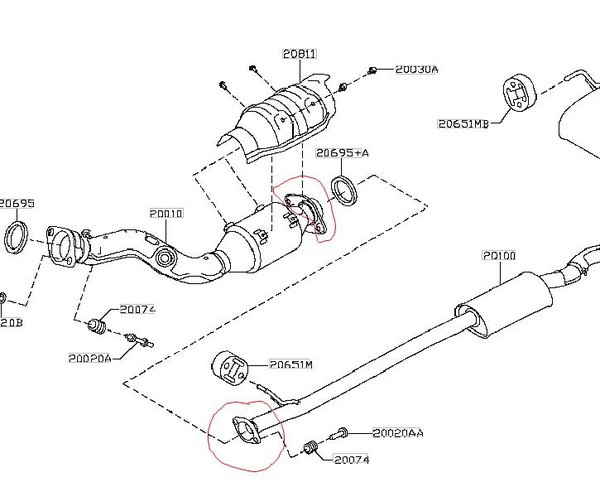

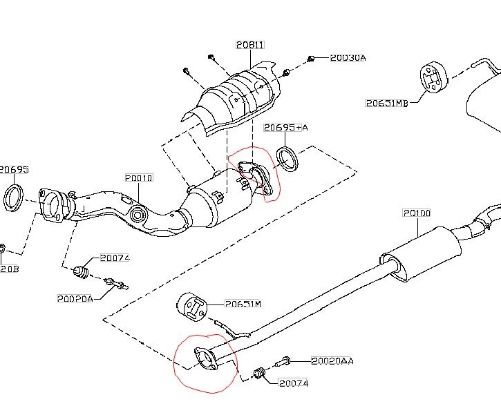

Нашел таки картинку с каталожным номером и ОХРЕНЕЛ - 2.5-3 косаря
20811JD00A Nissan Защита (тепловой экран) выпускного коллектора
Я вот только не могу понять - по этому номеру бьется и "Корпус катализатора" за овердохера денег и "Insulator assy" (изолятор в сборе) за 600-700 грн.

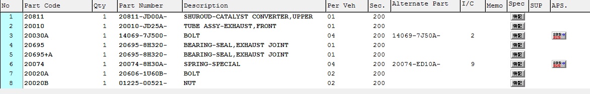

TITUS писал(а):Я вот только не могу понять - по этому номеру бьется и "Корпус катализатора" за овердохера денег и "Insulator assy" (изолятор в сборе) за 600-700 грн.
По твоей картинке FAST выдаёт такое:
А вот что продают под этим номером наверное лучше уточнить у продавца.
