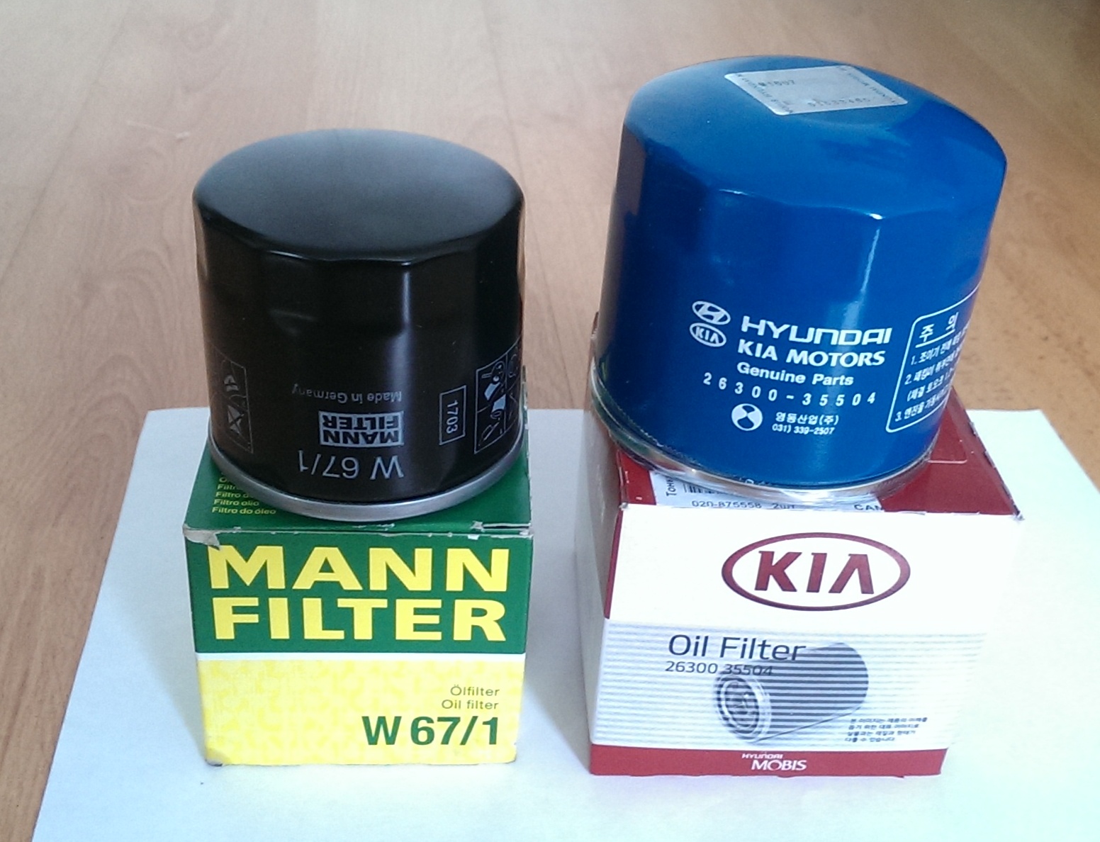

Всем привет!
Кто разбирается в масляных фильтрах?
Я последнее время ставил на свой Кашкай фильтр Mann W67/1, а вот недавно при заказе на Экзисте обратил внимание что у него как аналог идет оригинальный фильтр Hyundai/Kia 2630035504, по цене в 1,5 раза меньше.
Ну и заказал две штуки. И очень удивился что этот фильтр оказался больше по размеру.
Давай искать в интернете, можно ли ставить его на Кашкай.
Давление открытия перепускного клапана у него такое же у нашего оригинального и у Mann - 1 бар. (это когда масло начинает идти через фильтр без фильтрации). Обратный клапан есть, пластиковый, т.е. выдерживает хорошие нагрузки и его не засосет в двигатель, в отличие от силиконовых. Люди которые его разбирали - пишут что качество хорошее.
В общем минусов не заметил. Из плюсов - больше площадь фильтрующего элемента, т.е. лучше фильтрует и не создает повышенное давление, при котором начинает открываться перепускной клапан (особенно при холодном или густом масле или высоких оборотах).
В общем вчера поставил на Кашкай, езжу... :D

snap писал(а):Имхо,если "бьется" как заменитель нашего ,то нечего заморачиваться,можно юзать.
Mann бьется как заменитель Nissan, a Hyundai бьется как заменитель Mann.
Я когда-то так в итоге купил масляный фильтр для Nissan Pathfinder, который не подошел к Кашкаю, пришлось подарить клиенту.
