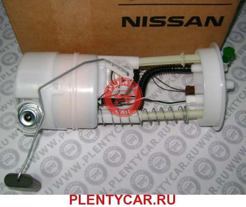

Что-то у меня отложилось, что бак у нас пластмассовый, а на полном приводе ещё и из двух половинок. В любом случае, если тщательно заглянуть под днище (в смысле на подъёмнике), то можно всё увидеть.
Если вмятин нет, то от удара мог деформировался поводок поплавка и поплавок цепляет стенку бака.
Как выглядит это хозяйство можно глянуть тут: http://nissan4u.com/parts/qashqai/el_j1 ... tration_1/
Сам бензонанос выглядит так:
Ага,отлично,то что я и хотел увидеть-услышать.То есть вся эта кухня без проблем решится с изъятием насоса,я надеюсь :)

Было такое у товарища на пыже 308 после удара в правое заднее крыло. При почти пустом баке показывало половину. Оказалось при ударе бензонасос перекосило и немного согнулась проволока, на которой поплавок.
