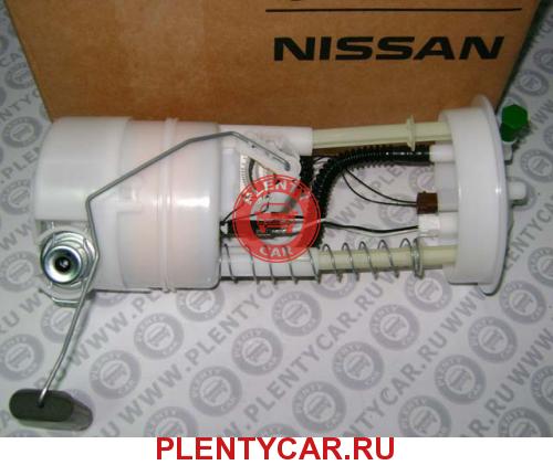

Комп отображает остаток на основе показаний того же датчика уровня топлива. А датчик мог конечно просто погнуться, начать клинить или подклинивать в каком-то определенном положении поплавка, выпрыгнуть тоже мог из посадочных мест хотя бы одним концом оси поплавка и т.п.
Если визуально можно увидеть помятости металла самого бензобака, то тогда скорее всего так и есть.

Что-то у меня отложилось, что бак у нас пластмассовый, а на полном приводе ещё и из двух половинок. В любом случае, если тщательно заглянуть под днище (в смысле на подъёмнике), то можно всё увидеть.
Если вмятин нет, то от удара мог деформировался поводок поплавка и поплавок цепляет стенку бака.
Как выглядит это хозяйство можно глянуть тут: http://nissan4u.com/parts/qashqai/el_j1 ... tration_1/
Сам бензонанос выглядит так:

Ага,отлично,то что я и хотел увидеть-услышать.То есть вся эта кухня без проблем решится с изъятием насоса,я надеюсь :)

Было такое у товарища на пыже 308 после удара в правое заднее крыло. При почти пустом баке показывало половину. Оказалось при ударе бензонасос перекосило и немного согнулась проволока, на которой поплавок.

Может кому пригодится-на самом деле все в насосе и в баке оказалось в порядке.От удара,видимо,поплавок резко скакнул вверх и комп запомнил это неправильное положение.Вылечилось банальным снятием клемы с аккума )). А ребята на СТО еще удивлялись - удар то не такой сильный, чтобы погнуть стальную тяжку попловка - реально ее руками согнуть очень сложно.
