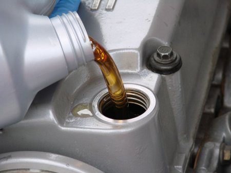

И ше раз повторим про маслице...
Мифы о замене масла в авто
11 марта 2015 /
Какие ошибки совершают водители при сервисе мотора.
Выбор и замена моторного масла — предмет вечного спора украинских автолюбителей между собой. Однако часто знания «бывалых» основаны не на теории автомобиля, а на народных мифах, домыслах и откровенной лжи некоторых производителей автохимии. Поддавшись на рекламу и мнение «Иваныча» из гаража, водители экспериментируют с «сердцем» автомобиля, заливая в него якобы «придающую мощь, экономичность, восстанавливающую работу и т.д.» жидкость.
В большинстве случаев от опытов над машиной нет ни вреда, ни пользы. Увы, не всегда. Я лично видел двигатели, требующие капремонта не по причине естественного износа, а из-за желания водителя улучшить его работу. Мы собрали основные мифы на тему замены масла и выяснила, какие из них являются ложью.
ЧТО СОВЕТУЕТ ЗАВОД
Автолюбитель, обслуживающий свою машину самостоятельно либо на «сером» СТО, обычно при выборе масла руководствуется красивой рекламой или советами знакомых. Далеко не всегда это совпадает с тем, что рекомендует производитель машины. Дело в том, что все масла имеют разный набор присадок и поэтому рассчитаны на различные моторы и условия эксплуатации. Неправильный выбор масла, а именно — этого букета присадок, может снизить мощность мотора и повысить расход топлива. Кроме того, если уж масло совсем неподходящее, возможен повышенный износ мотора.
Поэтому советуем начать с изучения сервисной книжки (инструкции), где указано, какое масло нужно заливать в мотор. Если сервисной книжки нет, лучше выяснить этот вопрос на официальной СТО либо в справочнике-каталоге. Нам нужна не марка и не производитель масла, а его параметры — допуск автопроизводителя по маслу к двигателю (набор букв и цифр, например, VW 501.01).
Нередко автопроизводитель допускает использовать в конкретном моторе от 5 до нескольких десятков масел, которые различаются между собой по классу вязкости. Тут уже рекомендуем оглядываться на условия эксплуатации. Так, уже упомянутый допуск VW 501.01 разрешает использовать масла от 5W-30 до 20W-50. Соответветственно, первый вариант подойдет для зимы, второй — для лета. При этом можно использовать как минералку, так и полусинтетику и синтетику. Попытка же улучшить работу мотора, залив в него более дорогое масло, не имеет никакого смысла.
ВОПРОСЫ ПРОМЫВКИ
Некоторые «специалисты» на СТО настолько профессионально умеют пудрить клиентам мозги, что навязывают сразу несколько противоречащих друг другу мнений.
Так, мастера говорят о том, что смесь двух масел различного типа обязательно приведет к капремонту, а старое масло полностью слить невозможно. Поэтому нужно произвести промывку (залить туда масло с моющими присадками и слить его после нескольких минут работы). Стоит эта услуга порядка 100—200 грн (за работу и само моющее масло, в зависимости от наглости работников СТО).
По этой логике, капремонт должен наступить именно после промывки — промывочное масло ведь точно так же слить полностью невозможно. Однако автомобили после того, как в двигатель поверх остатков промывочного льют свежее масло, работают прекрасно.
На самом деле никакого смысла в промывке нет — это лишь способ для СТО заработать на услуге дополнительные деньги. Современные масла прекрасно смешиваются друг с другом (из рассчета 80—90% нового и 10—20% остатков старого). Единственный случай, когда промывка нужна, — если попала посторонняя жидкость. Но делать ее нужно обычным маслом, которое нужно слить после 1—2 часов работы.
