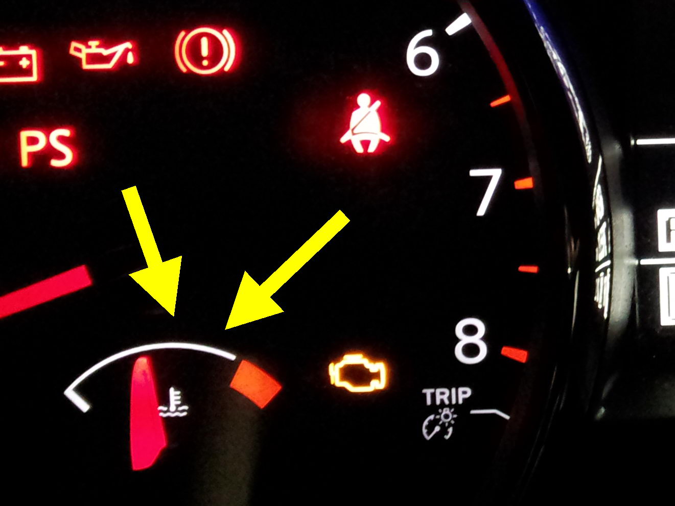

Пришли холода - возник вопрос: при какой температуре двигателя включается обогрев салона?
Не нашел такой информации в мануале. Где-то когда-то слышал что температура должна подняться до 60 "С (не про Кашкай)

Сообщение Eskulap » Ср окт 31, 2012 17:33:08
strangers писал(а):У меня включается когда прогревается 4 кубика
У меня нет кубиков, у меня такое:

На холодном двигателе в режиме авто при запуске движка дуть не начинает. Это происходит через некоторое время после прогрева движка, начинает дуть резко, сильно, (зависит от выставленной температуры) и сразу теплым воздухом. Вот этот момент и интересен - температура двигла.
Sheyk писал(а):при 55 еще нет, но где-то сразу (55-60)
Меня вот это и интересовало. Я всегда прогреваю двигатель перед тем, как ехать (не по Европейским нормам). Летом смотрел по тахометру - если стрелка упала на 1000 - плавненько отправлялся в путь. Зимой включаю печку - вот по ней и планирую ориентироваться: стоит погреть двигло еще или можно уже ехать.
