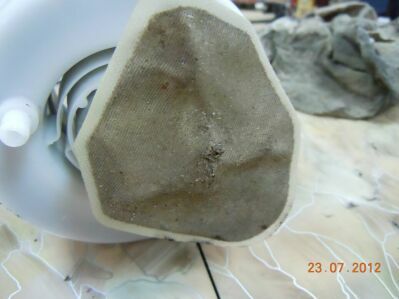

attachment=0]DSCN3143.JPG[/attachment]

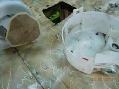

Вот причина такого поведения авто. 2 недели назад заправился в Крыму в районе Золотой балки(рядом с Балаклавой). Через 100 км почувствовал, что на обгоне при резком ускорении,в районе 3тыс. об. начинает кто-то держать за задницу. Дальше хуже, 2тыс. Помогало выключение зажигания и 20-30 сек покоя. Объяснение простое ,мусор залепляет сетку ,насос теряет производительность,и двигатель раскручивается до тех пор на сколько ему хватает бензина.При выкл. зажигания мусор частично оседает на дно бака, и машина начинает некоторое время ехать. Ремонт занял 30 минут. Снял зад.сидение,открыл лючок бензонасоса, отсоединил разьем и топливный шланг,открутил накидную пластиковую гайку, и достал бензонасос (аккуратно не сломайте поплавок уровня топлива). Нижняя часть колбы, отстегивается отверткой, дальше все понятно.

yan2k писал(а):Вот и чешу репу, вроде бы сейчас все работает в машинке адекватно, но проблемы то были очччень реальные и неприятные.
Свежим бензином немного промыло сетку бензонасоса, но мусор остался на дне и рано или поздно все повториться. Открывай и почисть.
ну так мы чистим ведь сетку фильтра бензонасоса, а на дне бака ведь может еще оставаться всякий хлам.
получается, что не всегда одна такая чистка может исправить ситуацию осадка в баке?
с гарантийной машиной как то не охота самому туда лазить. :(
