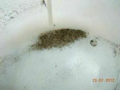

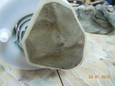

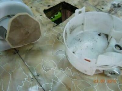

attachment=0]DSCN3143.JPG[/attachment]
Вот причина такого поведения авто. 2 недели назад заправился в Крыму в районе Золотой балки(рядом с Балаклавой). Через 100 км почувствовал, что на обгоне при резком ускорении,в районе 3тыс. об. начинает кто-то держать за задницу. Дальше хуже, 2тыс. Помогало выключение зажигания и 20-30 сек покоя. Объяснение простое ,мусор залепляет сетку ,насос теряет производительность,и двигатель раскручивается до тех пор на сколько ему хватает бензина.При выкл. зажигания мусор частично оседает на дно бака, и машина начинает некоторое время ехать. Ремонт занял 30 минут. Снял зад.сидение,открыл лючок бензонасоса, отсоединил разьем и топливный шланг,открутил накидную пластиковую гайку, и достал бензонасос (аккуратно не сломайте поплавок уровня топлива). Нижняя часть колбы, отстегивается отверткой, дальше все понятно.

Свежим бензином немного промыло сетку бензонасоса, но мусор остался на дне и рано или поздно все повториться. Открывай и почисть.
