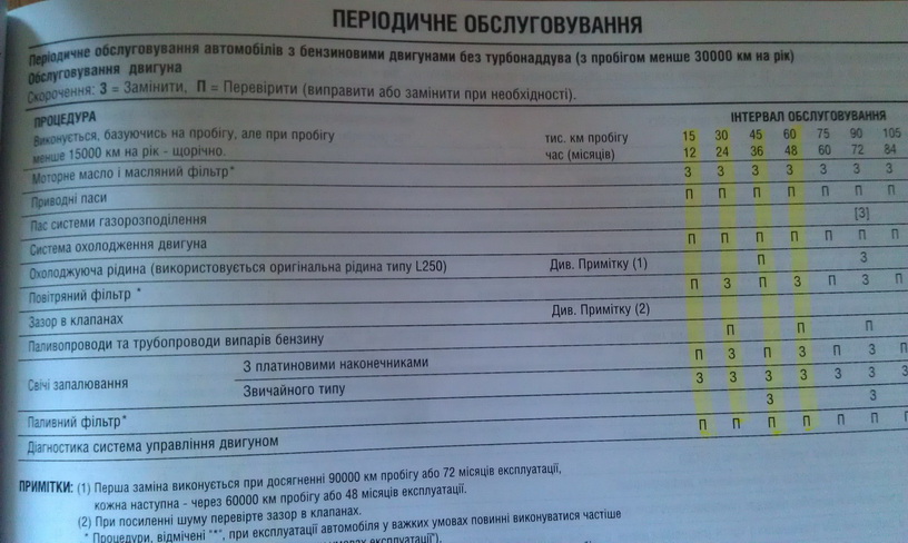

Пробег 90 000, прочитав мануал поехал проводит ТО (не официал).
В магазине подобрали все расходники, а ремнь ГРМ не нашли, сказали что на Кашкае стоит цепь.
Я показал мануал, они удивились, еще поискали, показали распечатку системы ГРМ - там цепь!!!
Официалам еще не звонил.
Так где же правда? Опечатка в мануале?

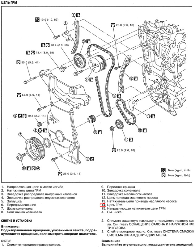

Ремня ГРМ (газораспределительный механиз) у бензиновых Кашкаев нет, есть цепь. Ремень ГРМ есть на дизельных Кашкаях 2010-го года. Меняют цепь по необходимости, но такие случаи редки и происходят далеко за 150 тыс км, да и то не у всех. Когда цепь просится на замену, это становится слышно: она начинает грохотать на холостом ходу, т.к. растянулась.

На вкладке фото сервисной книги. Все вроде точно: бензиновый двигатель...

Мануал явно левый.Ремень генератора вообще предлагает до 100000 только проверять, за то свечи менять через каждые 15000.А иридиевые 30000 (во всех других авто 30000 и 90000. Топливный 45000( у нас вместе с насосом)???? Насчет ГРМ обозначен в скобках ,видимо есть оговорка (дизель) похоже на правду.

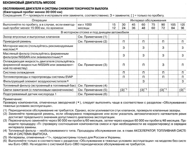

Прилагаю первоисточник (СервисМануал), особо рекомендую почитать Примечания внизу. И картинку с нашей цепью ГРМ можно посмотреть.

Мануал не левый, а прилагался при покупке машины в салоне (я первый владелец) А в скобочках, это означает, что следующая замена выполняется через аналогичный период. Для дизелных двигателей отдельная табличка на отдельной страничке. Насчет сто тысяч только проверять ремень (если это не цепь) эт ты загнул!! У моего приятеля на машинке его жены буквально вчера на 60 000 порвало ремень со всеми вытекающими неприятными последствиями.... что и вынудило меня вспомнить о сервисной книжке и нерешенным вопросом.
Сэнсэй, такую картинку мне в магазине и показали. Видать в мануал разработан для официалов для большего вытягивания денег у нас.
Вообщем можно успокоиться.

Согласно твоей картинке, буржуи меняют масло с фильтром раз в 30 тыс.?

Угу. Потому, что у них бенз ослиной мочёй не разбавляют и дороги на дороги похожи, а не на направления. А с нашего бенза в масло всякое дерьмецо через маслосъёмные кольца потихоньку просачивается да движок насилуем в зимних нечищенных дворах. Вот и имеем вдвое сокращённый межсервисный интервал по маслу. Соответственно. и платиновым свечам они всего 30 тык поставили, хотя, если у нас бенз от нормальных брендов лить, то 60 тык они пройдут легко.
