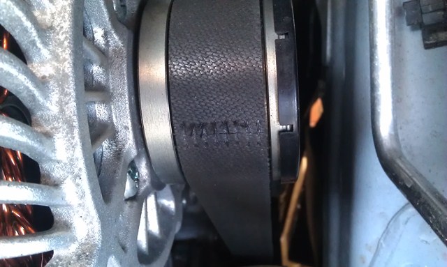

Добрый день! Есть несколько вопросов на которые я не могу найти ответы на форуме,буду всем весьма признателен за ответы!
На фото видно что ремень в этом месте сшит штоли,позже я обратил внимание в 2 местах ситуация та же,ремень как бы сшит. в первый раз с таким сталкиваюсь,что думаете по этому поводу.Пробег 4500км 2.0 CVT.А также видно ,что швы практически все порваны,верхний слой ремня имеет зазор.Недавно по этому поводу был у официалов,мне со склада вынеспи новый оригинальный ремень на мою модель 2.0 СVT ,сшитый в 2ух местах,я спросил как такое возможно всё таки у меня не первая машина,Мастер приёмщик подвёл меня к новому Кашкаю и мы увидели тот же ремень сшитый,а один из швов уже был надорван.

Сшит не ремень ,а материал из которого он изготовлен. Ремень многослойный ,внутри армированный, так что это нормально. Единственный минус ,может разлохматиться в этом месте.Но это не смертельно.

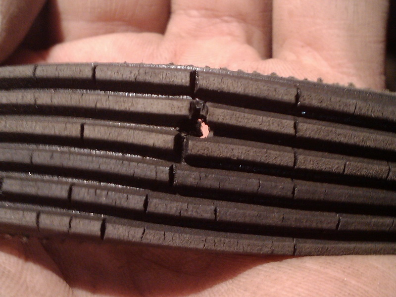

У меня новый лежит в багажнике, покупала, а оказалось, что рано менять. Точно такой же. Старый прошел уже 95 тыс :-)

Да я обратил внимание на ремень,а именно на поверхностный слой когда был у официалов на сладе,вопрос в другом ;зачем? или технология цельнотянутых ремней себя изчерпала,есть только одно предположение,дабы увеличить его растягиваемость,тем неменее 90 тыс км это хороший знак.Спасибо

Сегодня заменил.
Прошел ровно 99300 км.
Весь рассохся и покрошился изнутри, даже дырки насквозь.
Не порвался, не свистел, работал нормально.
