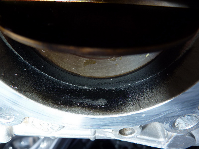

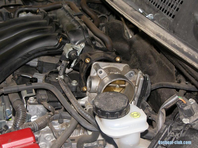

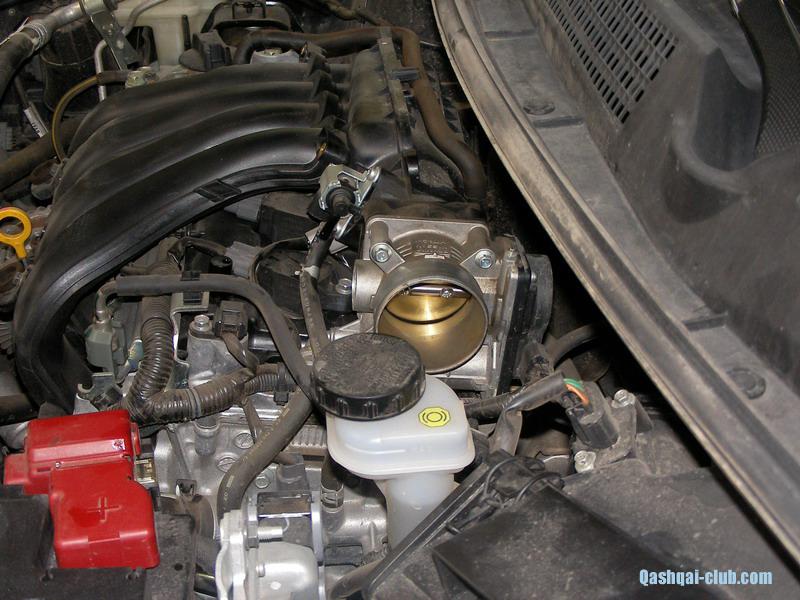

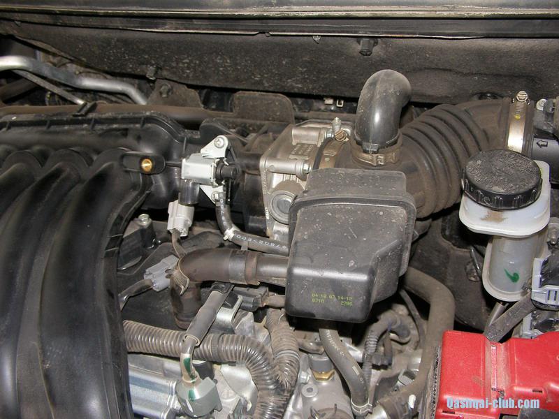

Пальцами шевелить заслонку можно, только осторожно. Чтоб палец не прищемить.
Обучается без Консалта:
Обучение дросселя.THROTTLE VALVE CLOSED POSITION LEARNING:
1. Make sure that accelerator pedal is fully released.
2. Turn ignition switch ON.
3. Turn ignition switch OFF and wait at least 10 seconds.
Make sure that throttle valve moves during above 10 seconds by confirming the operating sound.
Вольный перевод:1. Удостовериться что педаль акселератора не нажата.
2. Включите зажигание.
3. Выключите зажигание и ждите по крайней мере 10 секунд.
Удостовериться что привод дросселя жужжит во время вышеуказанных 10 секунд

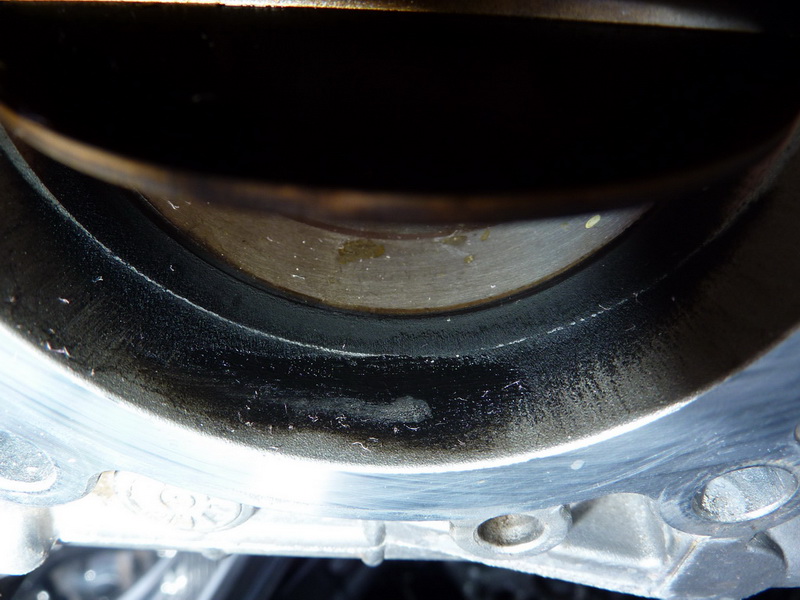

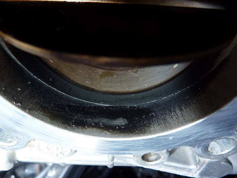

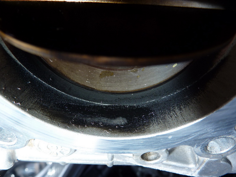

Нагар с обратной стороны.
Смывается любым карбклинером.
Возможно придется обучать обороты холостого хода.
Тоже без Консалта, но выполнять строго по секундомеру.
Обязательно провести подготовку к обучению.
