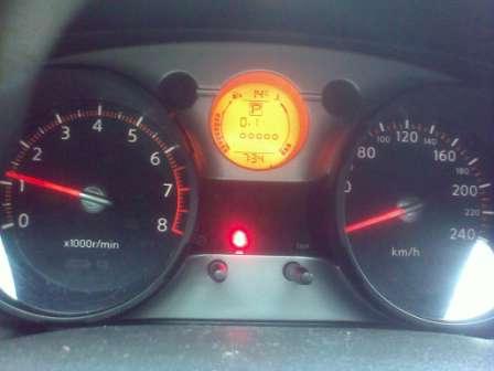

Сообщение himera_neo » Чт апр 29, 2010 09:03:57
Хапік знає арабську

Сообщение igor » Чт апр 29, 2010 09:08:10
Jane писал(а):а что у неофициала нет датчика ? и комп другой?
пока ничего такого не видел, может не туда смотрю
ГБО 210 т.

Сообщение Jane » Чт апр 29, 2010 09:15:38
может быть не туда, потому как кубики хоть по английски, хоть по арабски выглядят одинаково

Сообщение igor » Чт апр 29, 2010 09:34:42
Jane писал(а):может быть не туда, потому как кубики хоть по английски, хоть по арабски выглядят одинаково
Добавлено спустя 41 секунду:
himera_neo писал(а):Хапік знає арабську
срочно делаем его спецом по неофициалам :smile:
так кубиков нет :smile:

Сообщение himera_neo » Чт апр 29, 2010 09:45:55
igor
Будь ласка зроби фото екрана компа бортового

Сообщение igor » Пт апр 30, 2010 05:49:09
himera_neo писал(а):igor
ГБО 210 т.
Сообщение bykovdima » Пт апр 30, 2010 08:02:49
igor
это уже прошло много времени с момента поворота ключа. надо так:
повернул ключ, примерно секунду-две показывает километраж до следующего ТО, потом секунду-две надпись Oil Good (Oil Low). именно в этот момент и нужно нажимать кнопочку "i" во всех комплектациях кроме навипака.

Сообщение igor » Пт апр 30, 2010 08:10:39
bykovdima писал(а):igor
А у меня нет :smile:

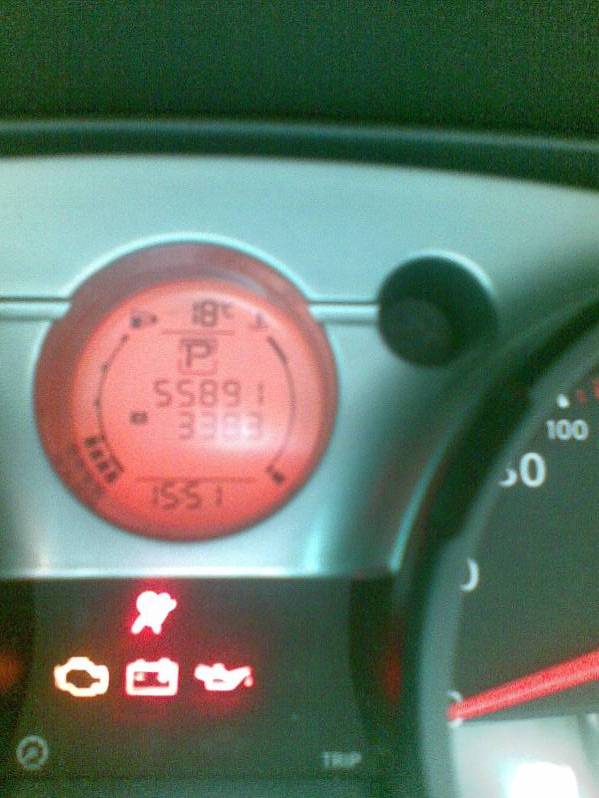

Сообщение iQashqai » Пт апр 30, 2010 08:11:07
У меня так показывает постоянно

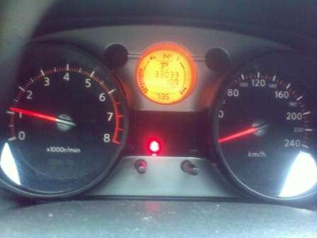

Сообщение Jane » Пт апр 30, 2010 08:12:38
ну правильно 5 кубиков масло - в порядке :)

Сообщение igor » Пт апр 30, 2010 08:47:44
Станислав_Кашкай писал(а):У меня так показывает постоянно
ну....... а у меня нет

Сообщение iQashqai » Пт апр 30, 2010 09:12:57
igor
Кнопочка "I" на руле.....и будет счастье

Сообщение Jane » Пт апр 30, 2010 09:25:31
я подозреваю у Игоря нет кнопочки И
