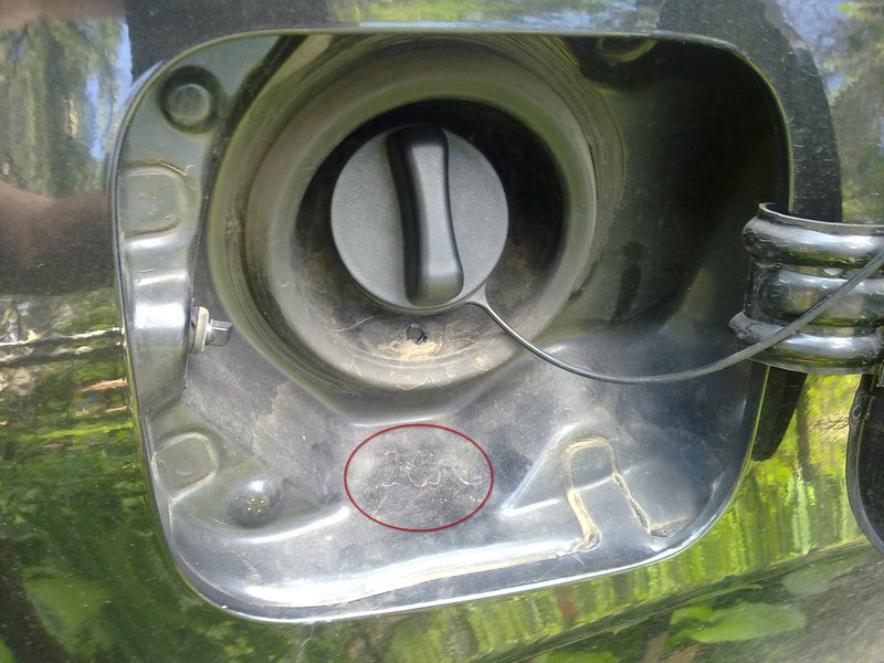

Скоріш за все мені здалося)))) але я думаю ставити клапан у місце, позначене красним колом. Туди можна?

himera_neo писал(а):Туди можна?
А не станеться так, що при встановленні, туди буде важко пролізти, буде заважати заливна горловина?

Torpedo писал(а):А не станеться так, що при встановленні, туди буде важко пролізти, буде заважати заливна горловина?
ось і я не знаю. Може хтось знімав чи разбирав там?

himera_neo
Я тоже хотел туда поставить.Но при заправке с переходником не удобно подключаться(или не поподключиться)-так сказали установщики.И ,действительно,когда заправляют то правда.Шланг стоял бы вертикально, и то если бы ещё подключился бы. Так ,что не мороч себе голову.Мне уже всё равно где он стоит.Стоит и не нешает ни кому и забыл про него!!!

Сообщение himera_neo » Чт июн 23, 2011 14:16:16
Станислав писал(а):или не поподключиться
не зрозумів(((

Сообщение DemonV » Чт июн 23, 2011 16:01:44
Химера, поставить туда заправочную горловину можно, но высока вероятность поцарапать верхний край лючка заправочным пистолетом.

Сообщение Станислав » Чт июн 23, 2011 18:32:55
не зрозумів(((
Я имел ввиду,что может заправщик в таком положении и не подключит заправочный шланг.Я же не пробовал,просто теоретически.Да и ,действительно,можно и по царапать.

Сообщение DemonV » Пт июн 24, 2011 08:31:44
Можно решить проще- подъехать на газовую заправку и попросить заправщика приложить пистолет к данному месту и под нужным углом и посмотреть, что из этого получится.
