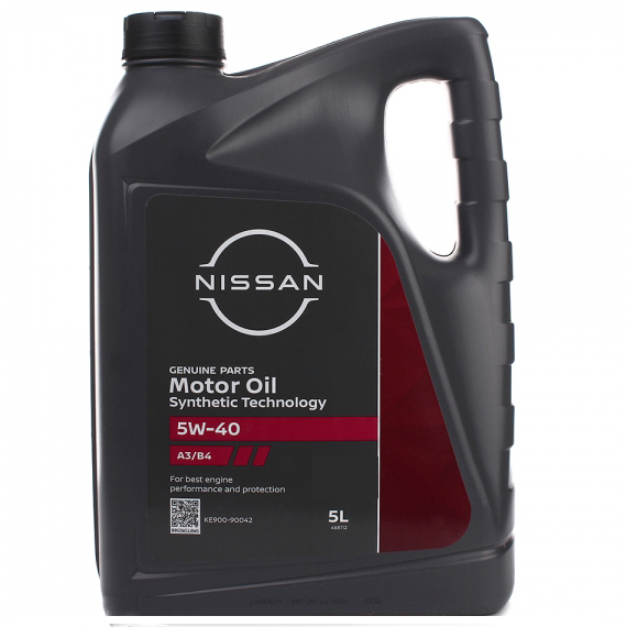

Сообщение oleg_t » Чт окт 12, 2023 09:12:33
Нова каністра від Nissan.
Вже багато років масло купую тут: http://avtosvitlo.com.ua/motorni_olivi/ ... or_oil=912
Лампи ксенонові Philips також брав у них, дуже ними задоволений.
