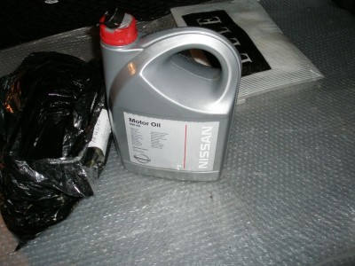

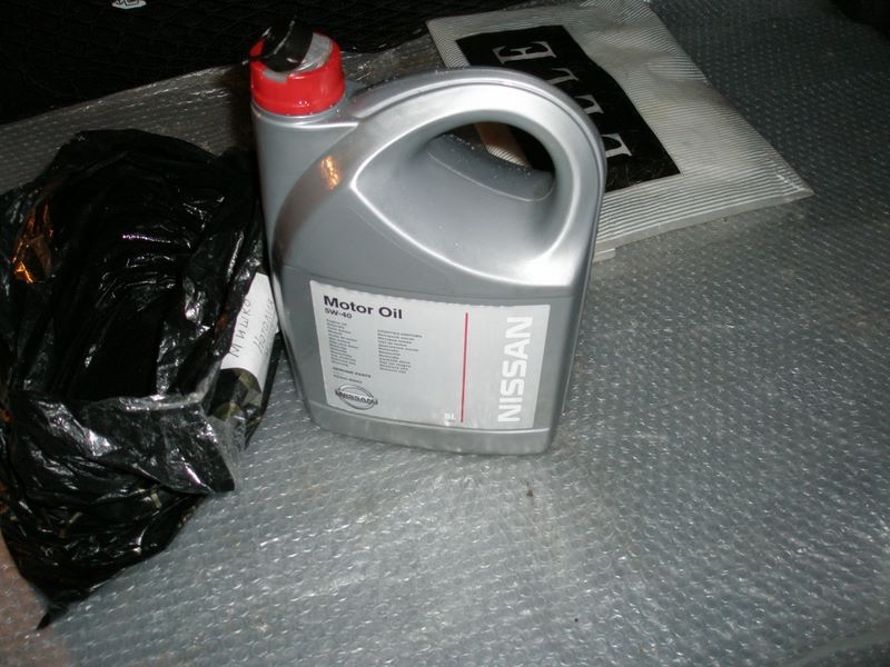

Сообщение МАУС » Вт мар 31, 2009 12:21:30
Алекс писал(а):А какое вообще масло в кошаке заливают !
Мне на ТО-1 заливали
КЕ900-90072 масло моторное Nissan 5W-40 бочка...
и потом для долива передавали такое же, только в канистре:
масло моторное nissan 5W 40

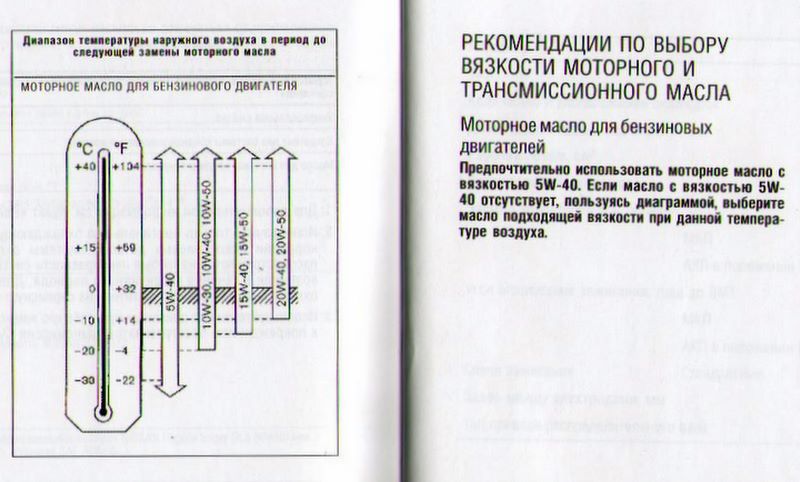

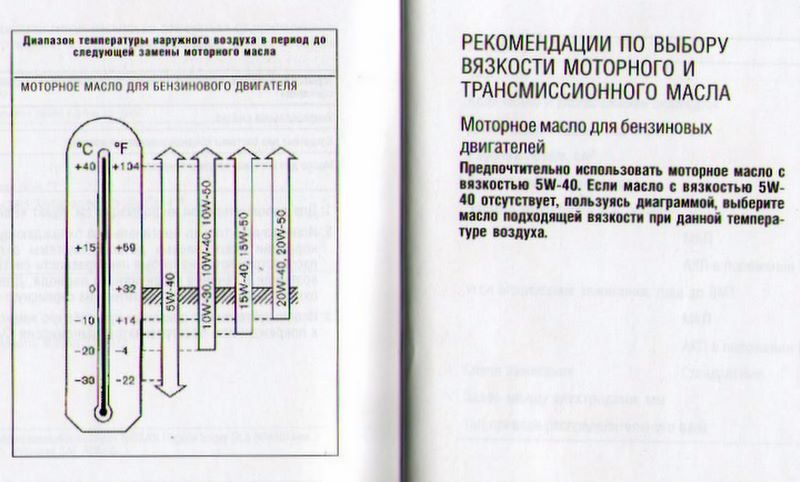

Guns писал(а):На КА на ТО льют 10W40
по идее 5W40 предпочтительней, больше диапазон температуры наружного воздуха при работе двигателя, учитывая последнюю зиму... и вообще, мануал рекомендует, только при отсутствии 5W40 лить 10W40 :
manual page 9-4 9-5
