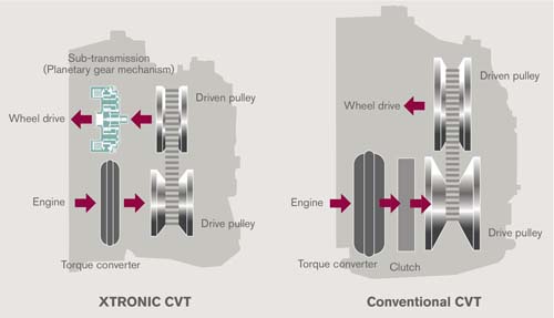

healix, а так есть?

Torpedo писал(а):healix, а так есть?
Что именно есть?
Планетарная передача? Да, есть.

healix писал(а):Я говорю о том, что нет принудительного понижения передаточного отношения внутри одной коробки отдельной специальной схемой, которая активируется в режиме L.
Я ж тебе картинку новой XTONIC CVT выложил

Torpedo писал(а):healix писал(а):Я говорю о том, что нет принудительного понижения передаточного отношения внутри одной коробки отдельной специальной схемой, которая активируется в режиме L.
А, и там полно текста про режим L?
