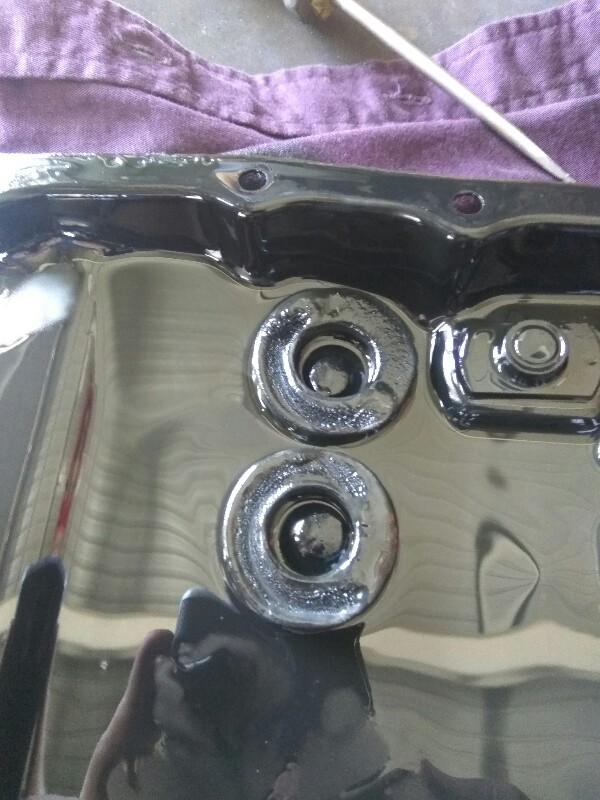

читаю уже не первый раз тут про наличие магнитов в коробке. лично наблюдал процесс разборки своей и магнитов там не обнаружено совсем. почему?

Captain Morgan писал(а):читаю уже не первый раз тут про наличие магнитов в коробке. лично наблюдал процесс разборки своей и магнитов там не обнаружено совсем. почему?
Я в кашкае поддон не снимал, но снимал поддон в джип патриоте с такой же коробкой по идее - магнит в ней примагничен просто ко дну поддона. Сливной пробки к слову на поддоне патриота простот нет.

Сообщение oreh » Сб июл 29, 2017 19:46:58
Плохо искал? :D
Благодарил (а): 1361 раз.
Re: Выход из строя вариатора CVT.
Сообщение oreh » Сб июл 29, 2017 20:11:27
Вот фото снятого поддона

Сообщение Captain Morgan » Вс июл 30, 2017 08:26:03

там особо и искать негде, но как на твоей фотке, такого нет у меня.

Сообщение Kostya » Вс июл 30, 2017 09:00:04
Captain Morgan
Не может быть. Наверное, ты просмотрел. Они небольшие, как две шайбы на дне крышки поддона.
