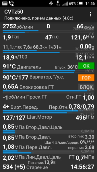

Вот какие данные показывает программа CVTZ50 на моем Кашкае.
При 90 градусах пишет что вариатор горячий.
Обычная езда по Киеву, без пробок.

а до перепрошивки замер есть?

Menwyy писал(а):а до перепрошивки замер есть?
Нет, в движении не замерял.

Ни на приборе, ни на его коробке не написано, какой софт или хард. Программа после подключения пишет "подключен ELM v 2.1.". Хотя в описании программы указано что она написана под 1.5, работа на 2.1. не гарантируется.
Пару дней мониторю по Киеву просто для интереса температуту вариатора, больше 90 градусов не поднимается, а 89 градусов это уже НОРМ.
