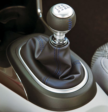

Сообщение Airman » Вс авг 11, 2019 02:04:42
Пьять помилок водiя, при яких страждае механiчна коробка передач
http://mmr.net.ua/advice/exploitation/102206
