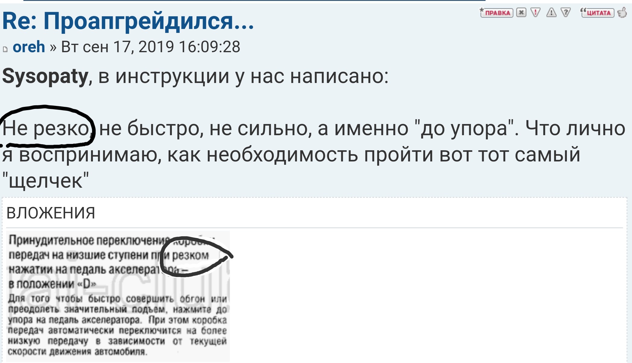

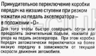

Сообщение oreh » Вт сен 17, 2019 16:09:28
Sysopaty, в инструкции у нас написано:
Не резко, не быстро, не сильно, а именно "до упора". Что лично я воспринимаю, как необходимость пройти вот тот самый "щелчек"

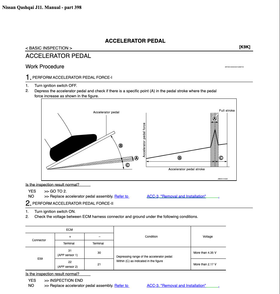

Сообщение levsha » Вт сен 17, 2019 16:21:39
Ну и чтобы окончательно закрыть вопрос вот скриншот из Service Manual:

Я в тонкостях английского не силён. На графике показан всплеск усилия давления на педаль, в зависимости от хода педали или всплеск мощности движка? "Force" можно при желании перевести по-разному.

Сообщение levsha » Вт сен 17, 2019 16:42:20
Сэнсэй писал(а):levsha
Первый тест проверяет всплеск усилия давления на педаль (о чём я всё время и говорю):
1. Выключить зажигание.
2. Нажать педаль газа и проверить, что в определенной точке (А) хода педали наблюдается увеличение усилия как на картинке.
Если увеличения усилия нету - заменить педаль.
Второй тест проверяет что электрический датчик видаёт мозгам информацию о том, что педаль продавлена через эту точку увеличенного усилия:
1. Включить зажигание.
2. Проверить что напряжение на разъемах соответствует указанному в таблице при положении педали (С).
Сэнсэй (Вт сен 17, 2019 16:45:24)
