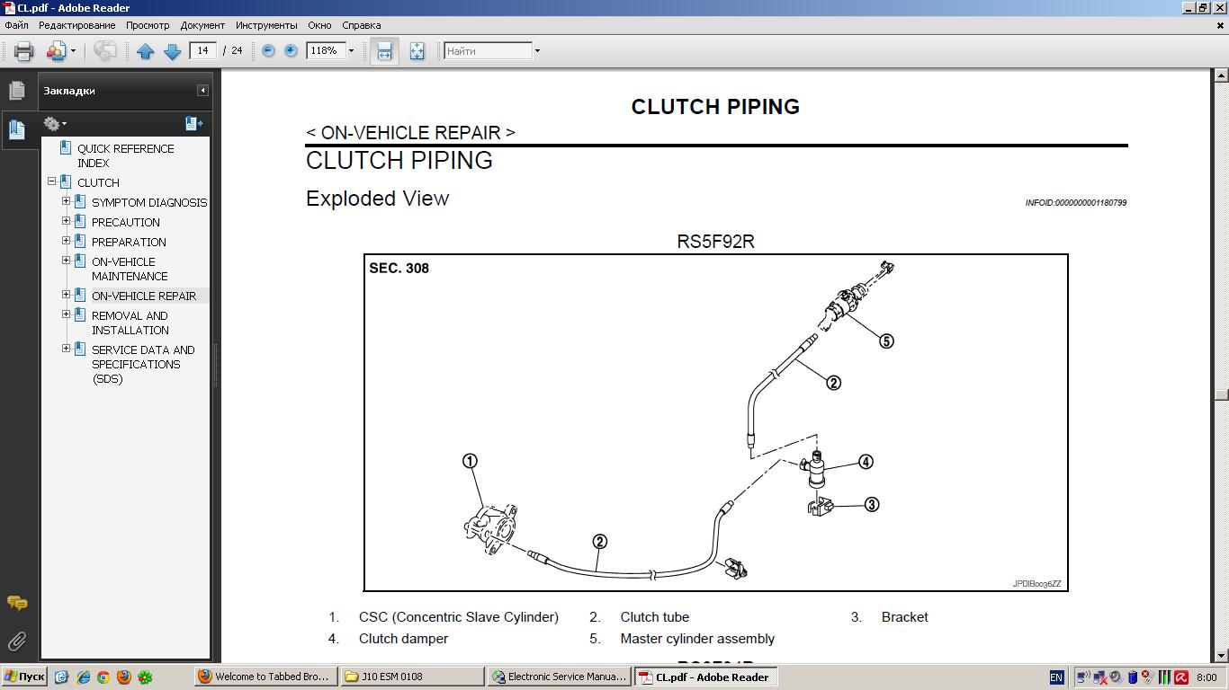

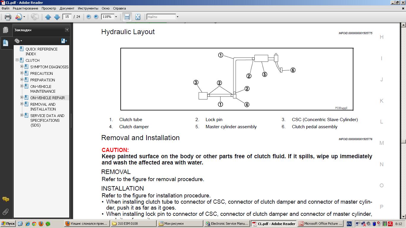

healix
Гидравлическая схема

Сообщение Aleksey » Вс авг 19, 2012 07:04:04
Схематично:
