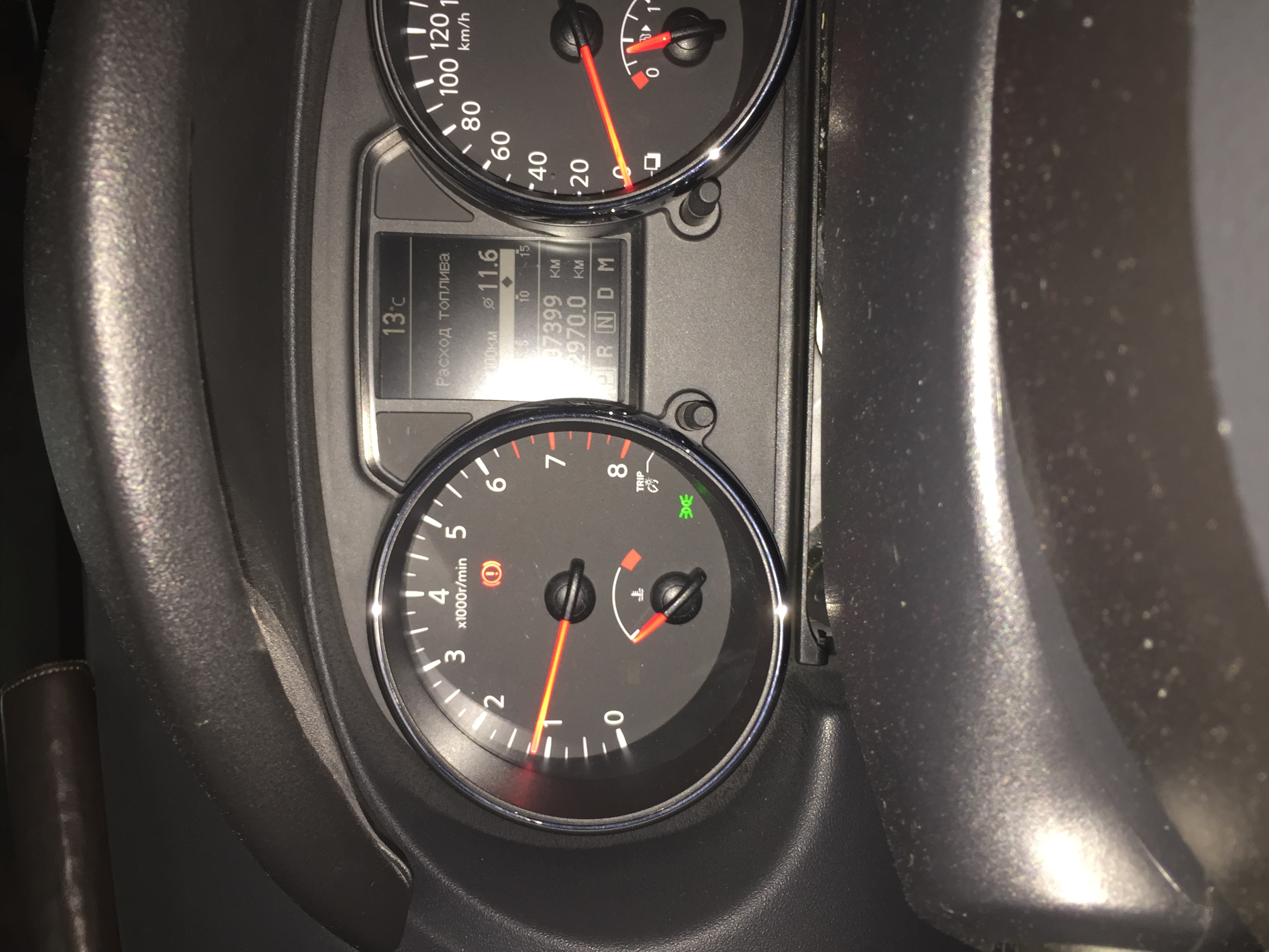

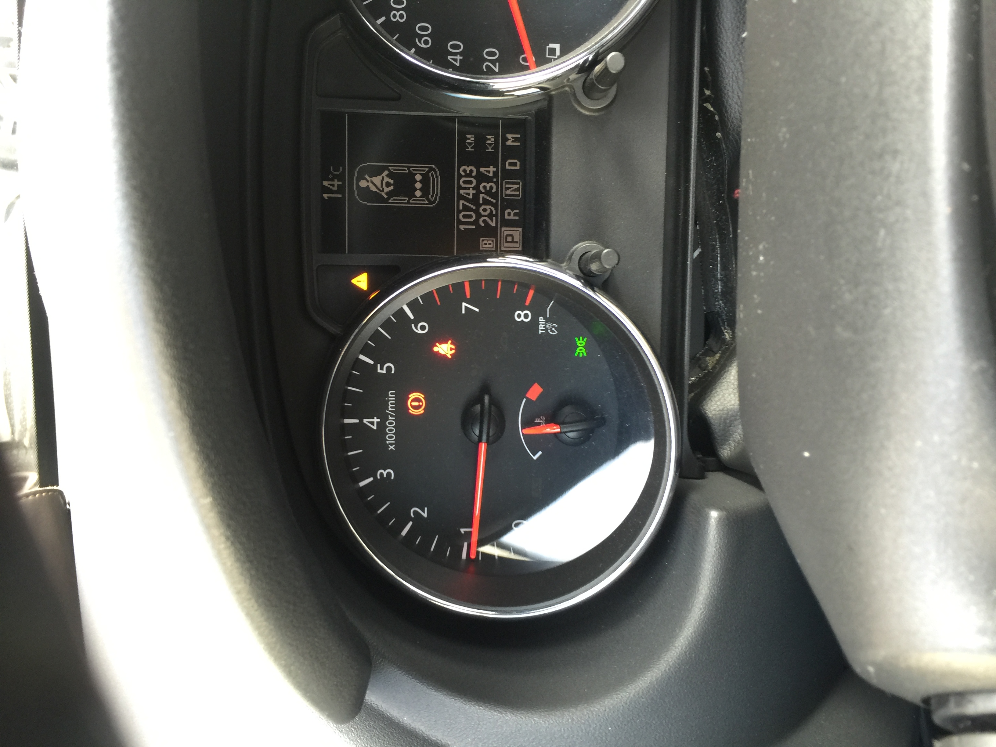

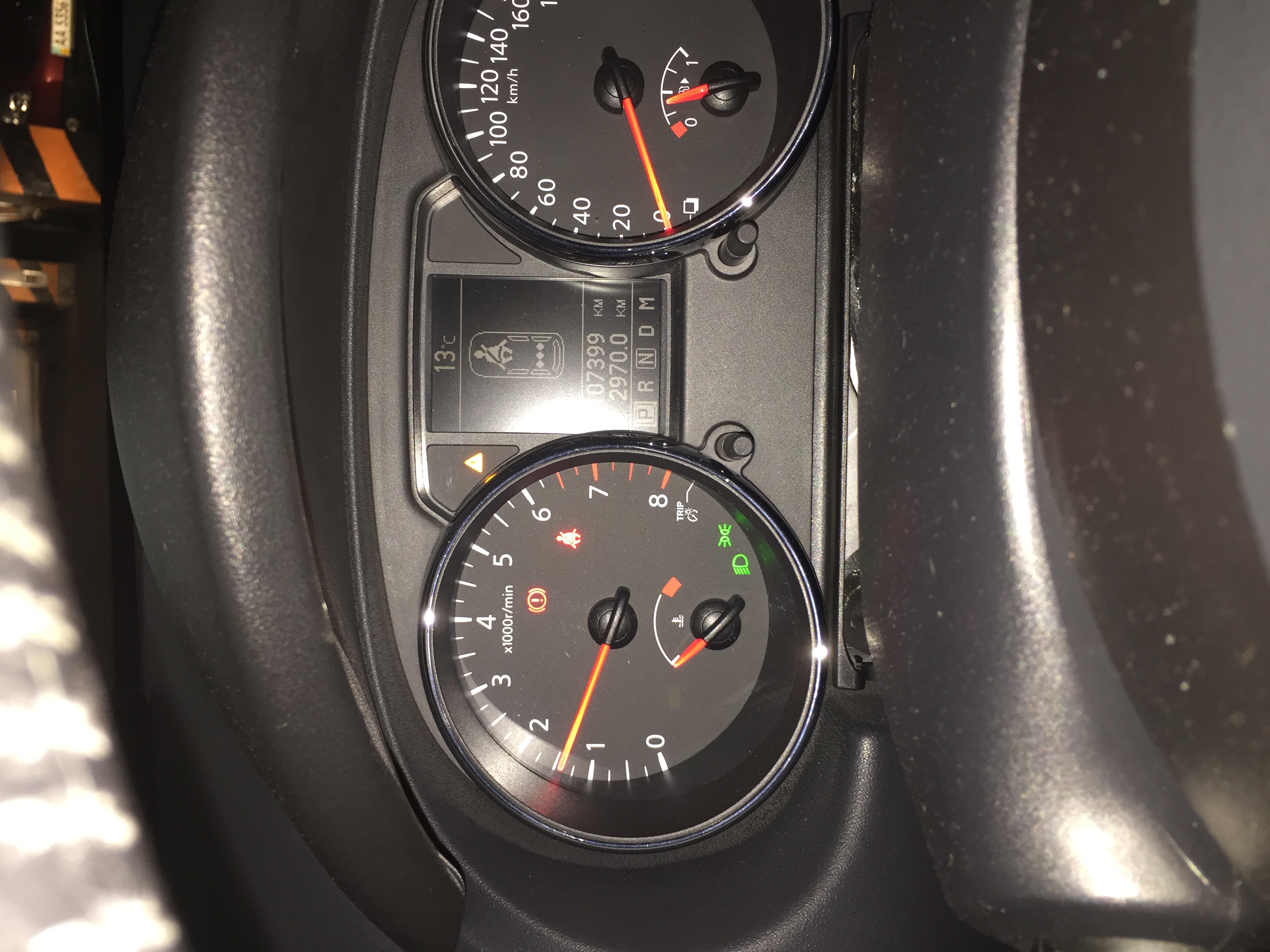

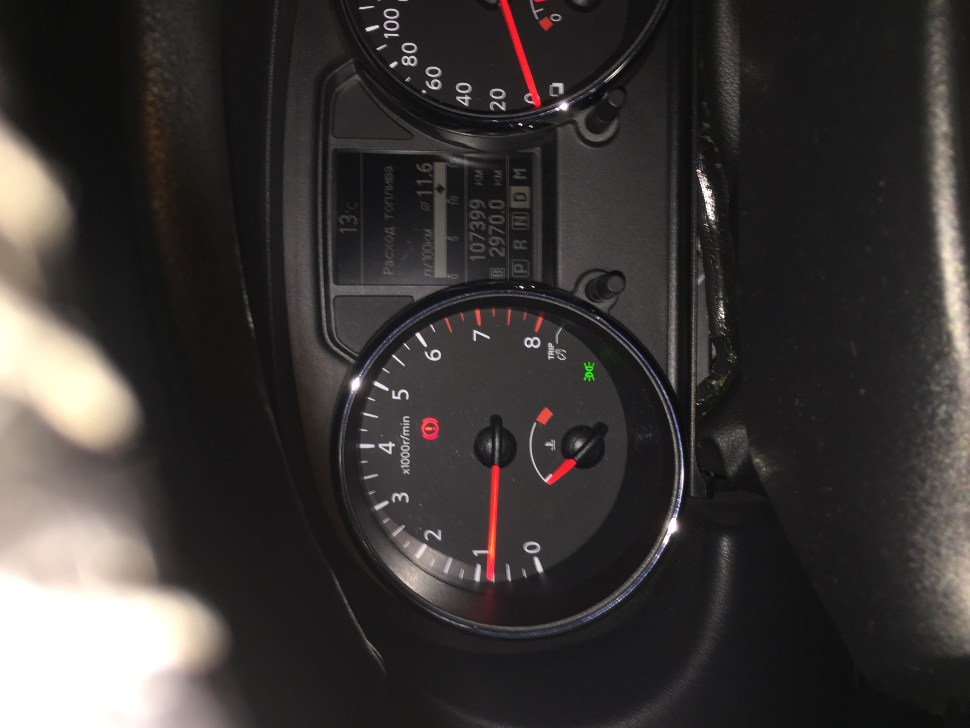

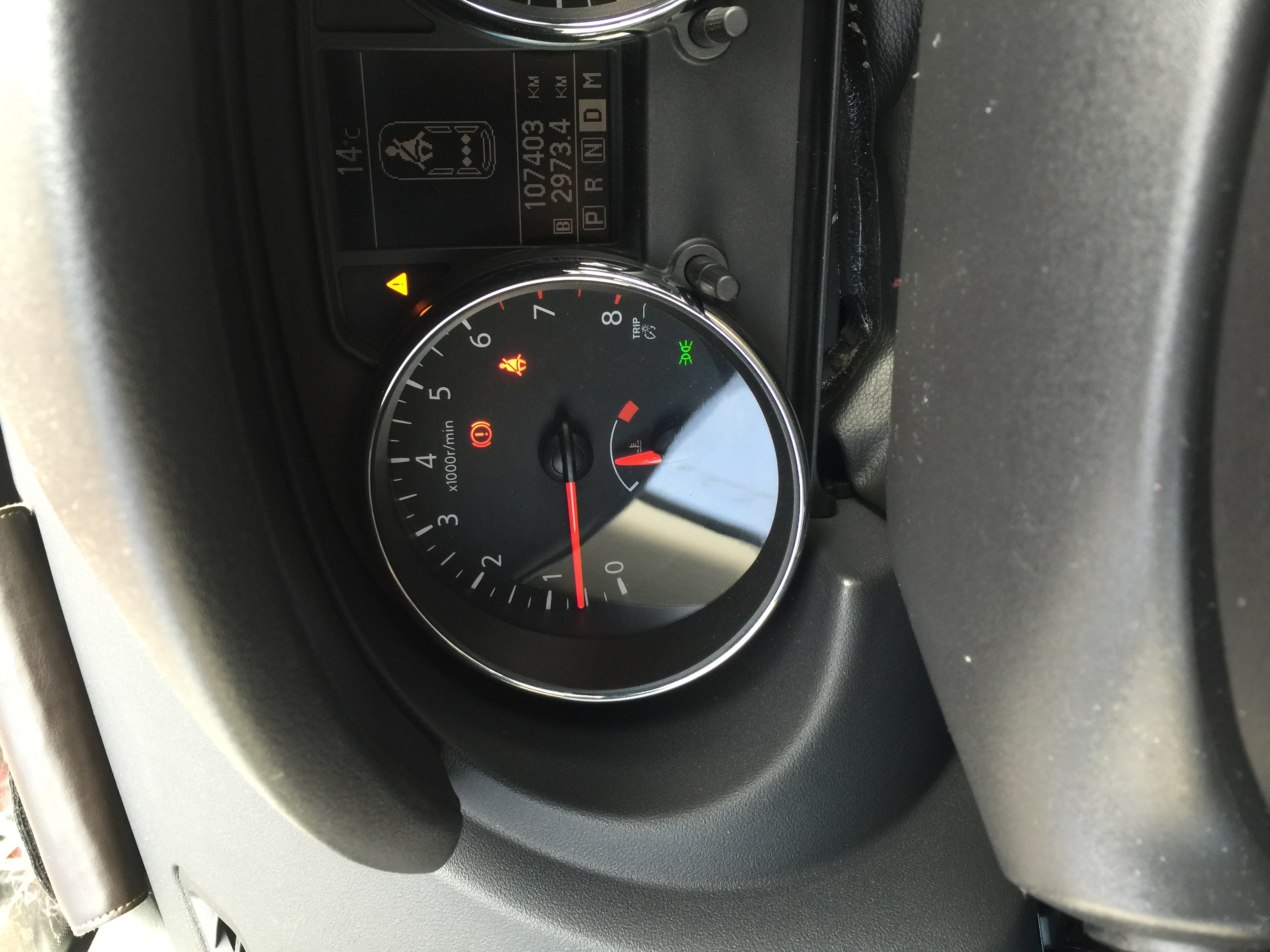

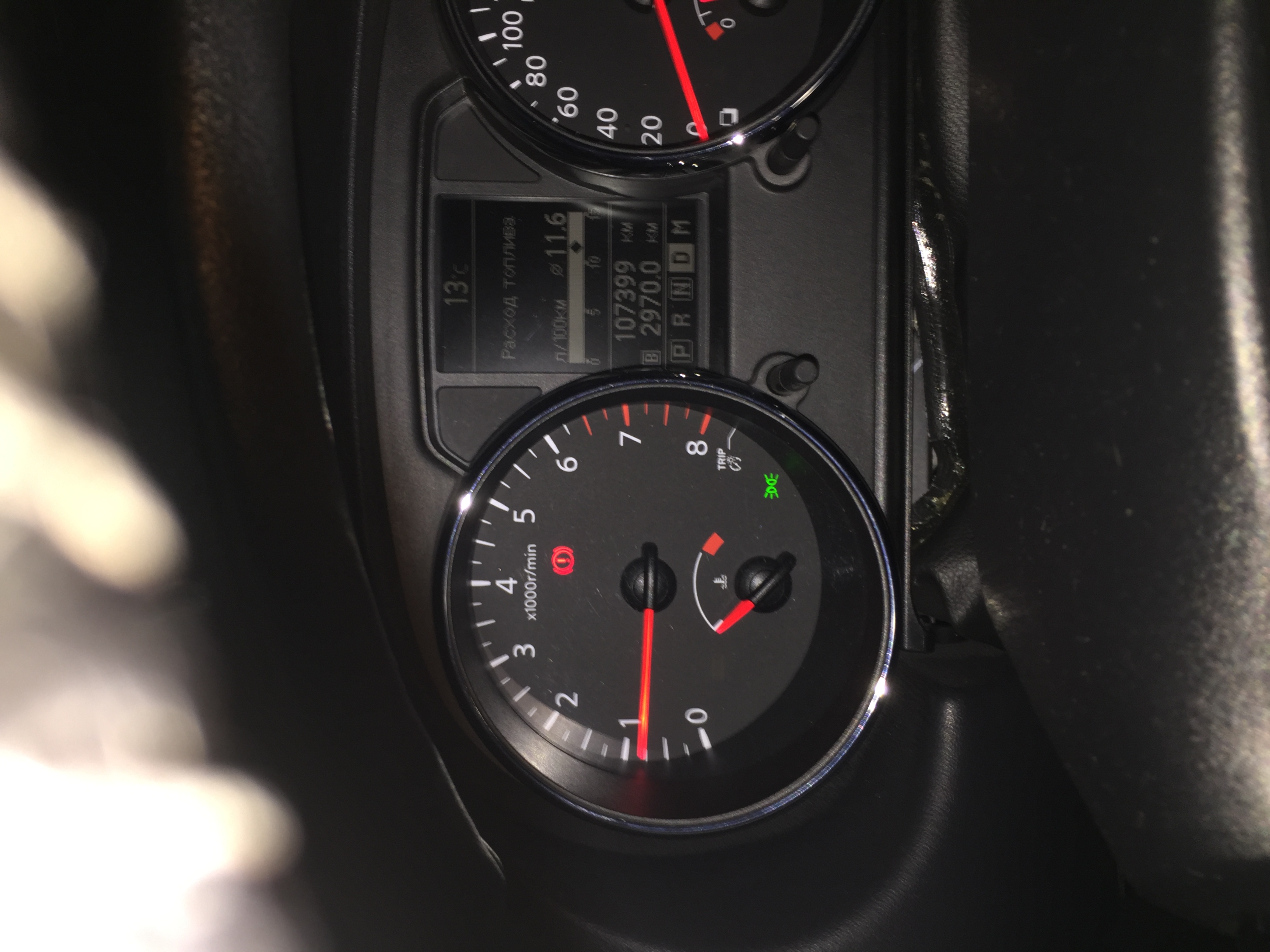

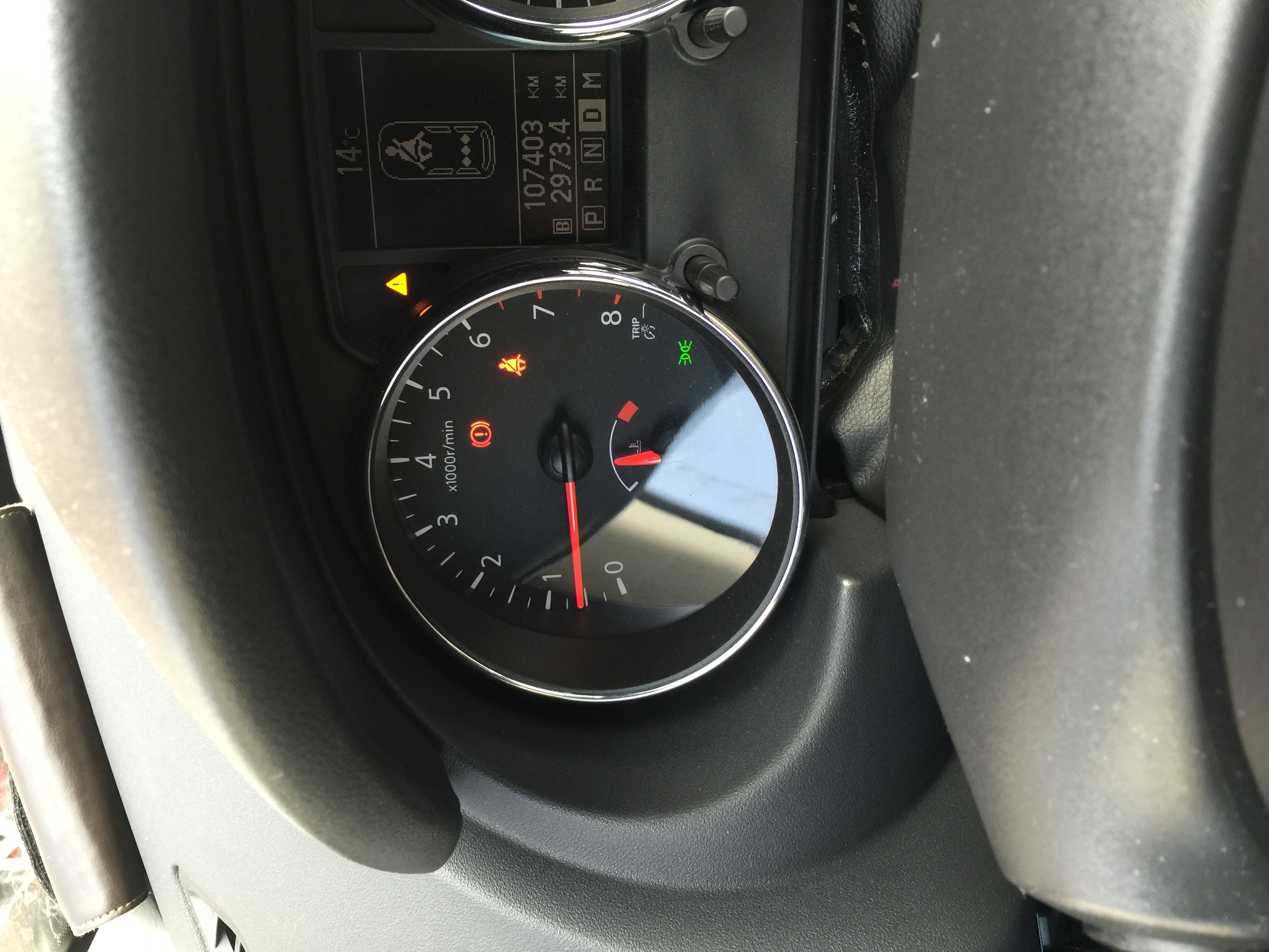

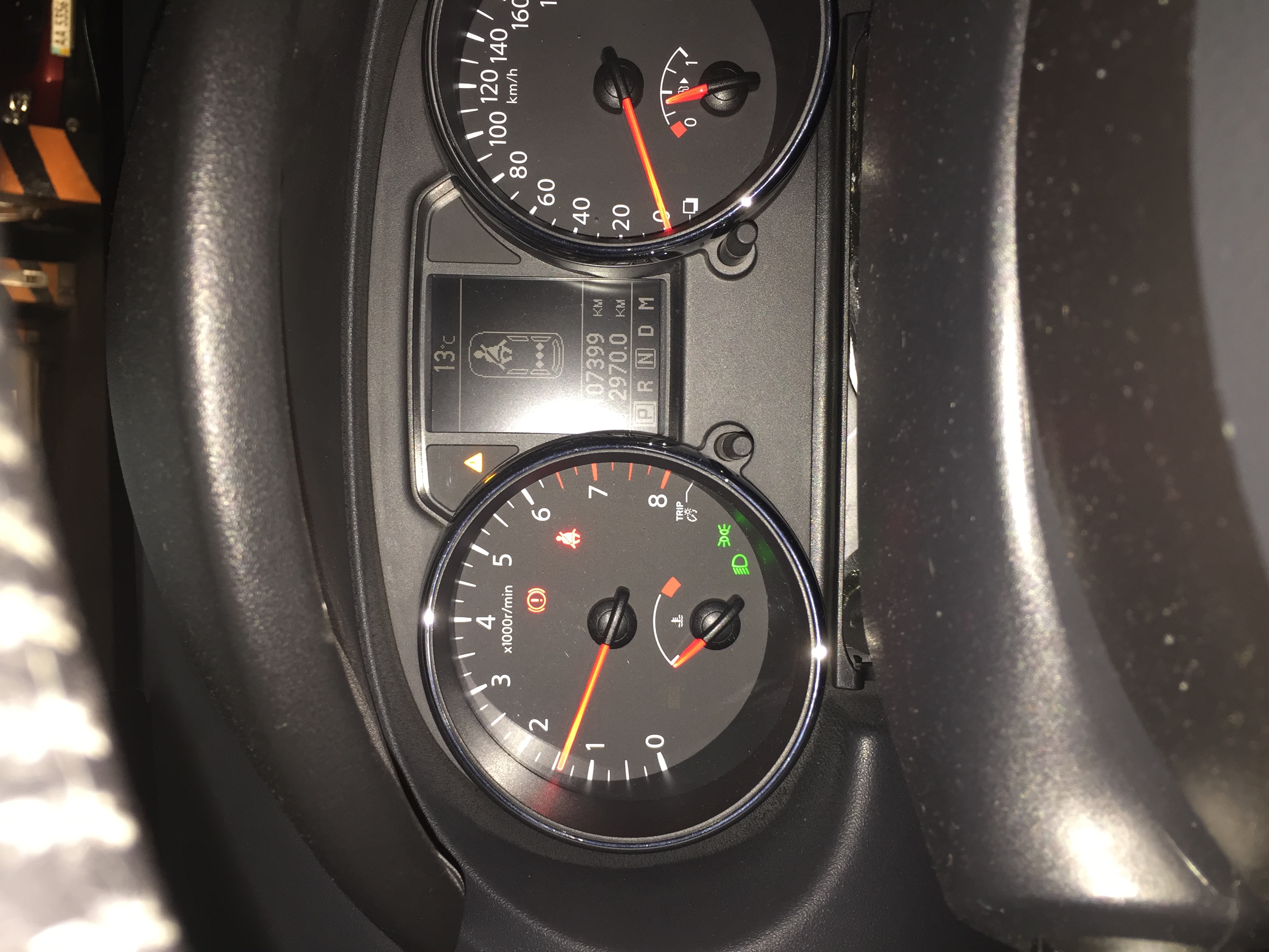

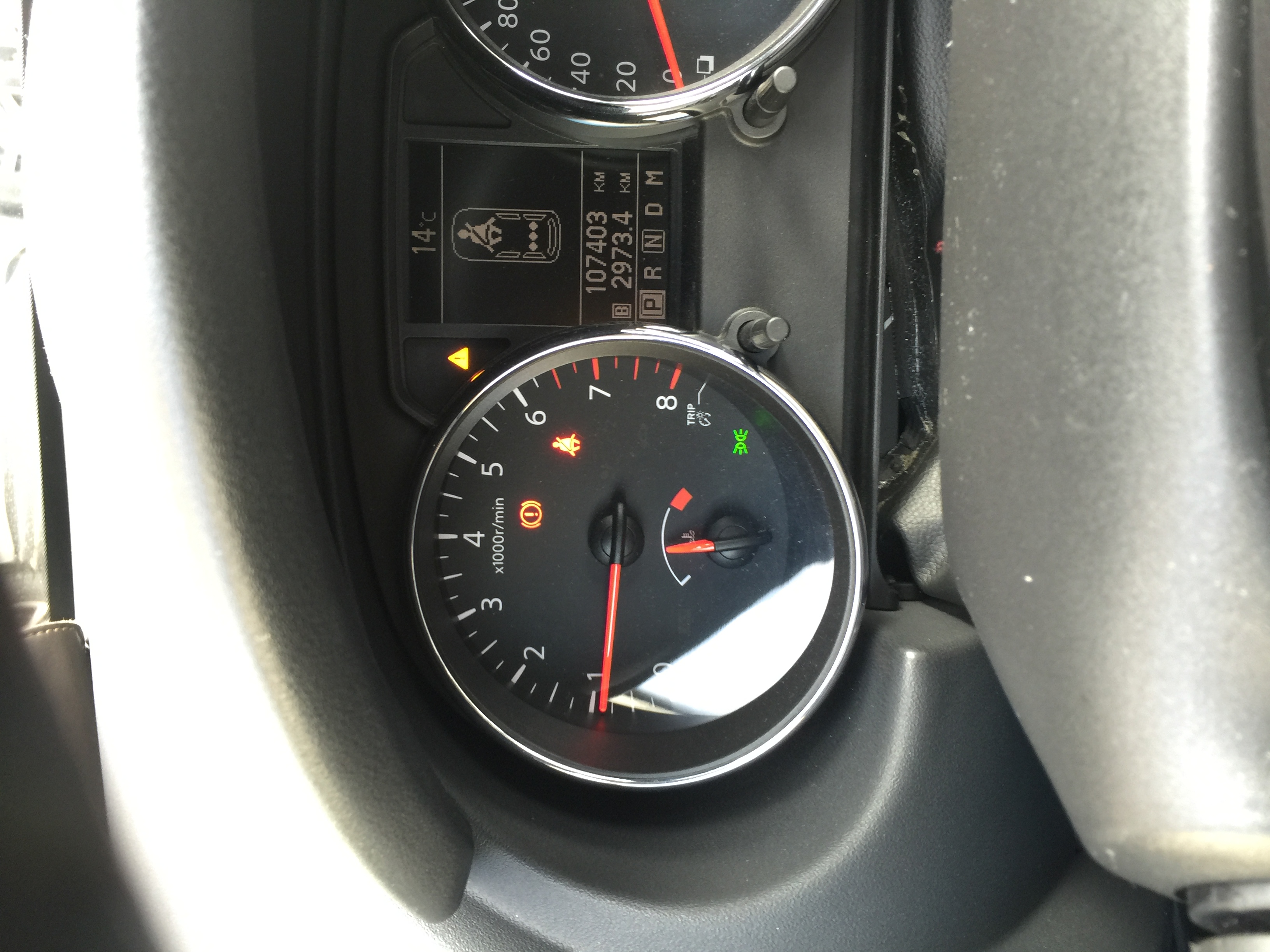

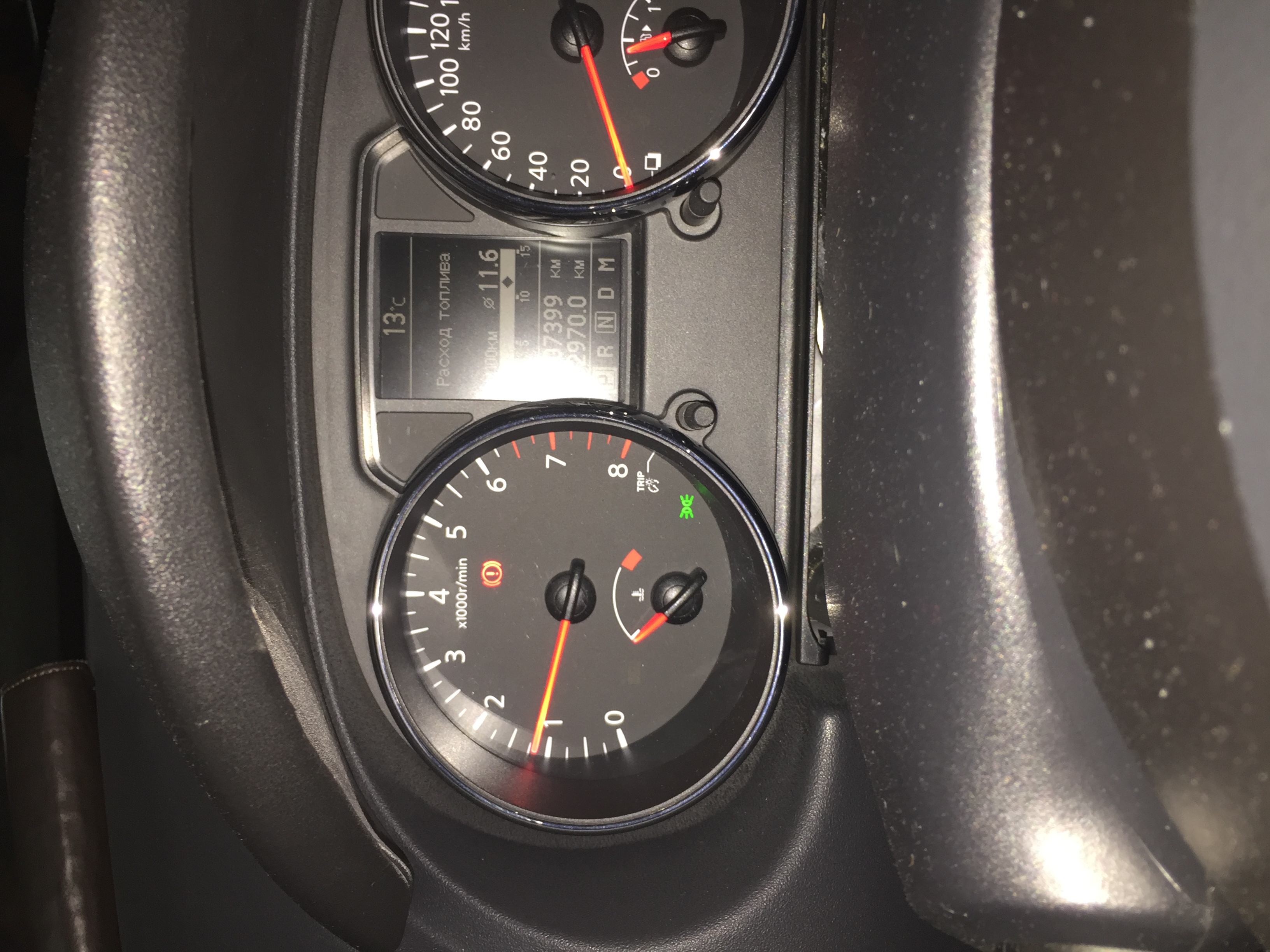

Машина холодная, запускаем двигатель, выключаем климат и ближний свет.
Через 2 минуты.
Втыкаем Drive.
Машина прогрета, запускаем двигатель и выключаем климат и свет.
Drive.
Да, на светофорах прогретый двиг крутит в районе 600-700, не ниже. Если калибровка тахометра верная, конечно. :)

Сообщение Alexsoff » Чт апр 07, 2016 17:22:06
я после вопросов по оборотах стал наблюдать за разными кешами на станции , при прогретом двс обороты 700+- (40-50) , при включении D-R и нажатой педали стопа, падают до 650 +- (30-40) и кстати тахометр на таких оборота показывает немного некорректно , на дисплее диагностики выдает 730-750 , а на тахометре кажется около 650-+(20-30)

Руслан писал(а):Народ, пропоную, щоб кожен відписався про обороти двигуна на ХХ в режимі D та N для отримання статистики:
у мене при прогрітому двигуні (5 кубиків) значення ХХ наступні: D - при включеному кондері - 600, при виключеному 500-550, N - при включеному кондері 700-750 (при виключеному напишу завтра :))))
Машинка дорестайл 2008 г.в., 2WD CVT 2.0. Картина один в один как в этом посте
P.S. Подскажите, что значит ХХ?
©2015
Сообщений: 672
Вт сен 23, 2008 15:21:17
Cash on hand: 61.11
Благодарил (а): 71 раз.
Поблагодарили: 106 раз.
Re: Выход из строя вариатора CVT.
Сообщение Руслан » Чт апр 07, 2016 18:24:13
Walkabout писал(а):P.S. Подскажите, что значит ХХ?
ХХ - холостий хід :D Да, Олег правий - прогрітий двигун це 6 кубиків :D
З останього фото Kostya, як зробив би висновок, що оберти менше 600. З фото стрілка тахометра знаходиться орієнтовно десь на 1/3 відстані від 500, між поділками 750 та 500, тому оберти будуть складати 500+1/3*250=583.
В позиції N при виключеному кондері оберти майже не змінюються
