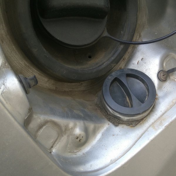

И вопрос по заправочному клапану: переходник влазит под крышу лючка (крепится нормально, не болтается) или не морочаться и в бампер ставят?

Баллон вместо докатки, 54л, 180 х 720 или 680мм, не помню точно, подогнули транспортировочную проушину, чтобы влезло
Заправочное - поищи мои фотки, все отлично становится, ничего, вроде, не болтается

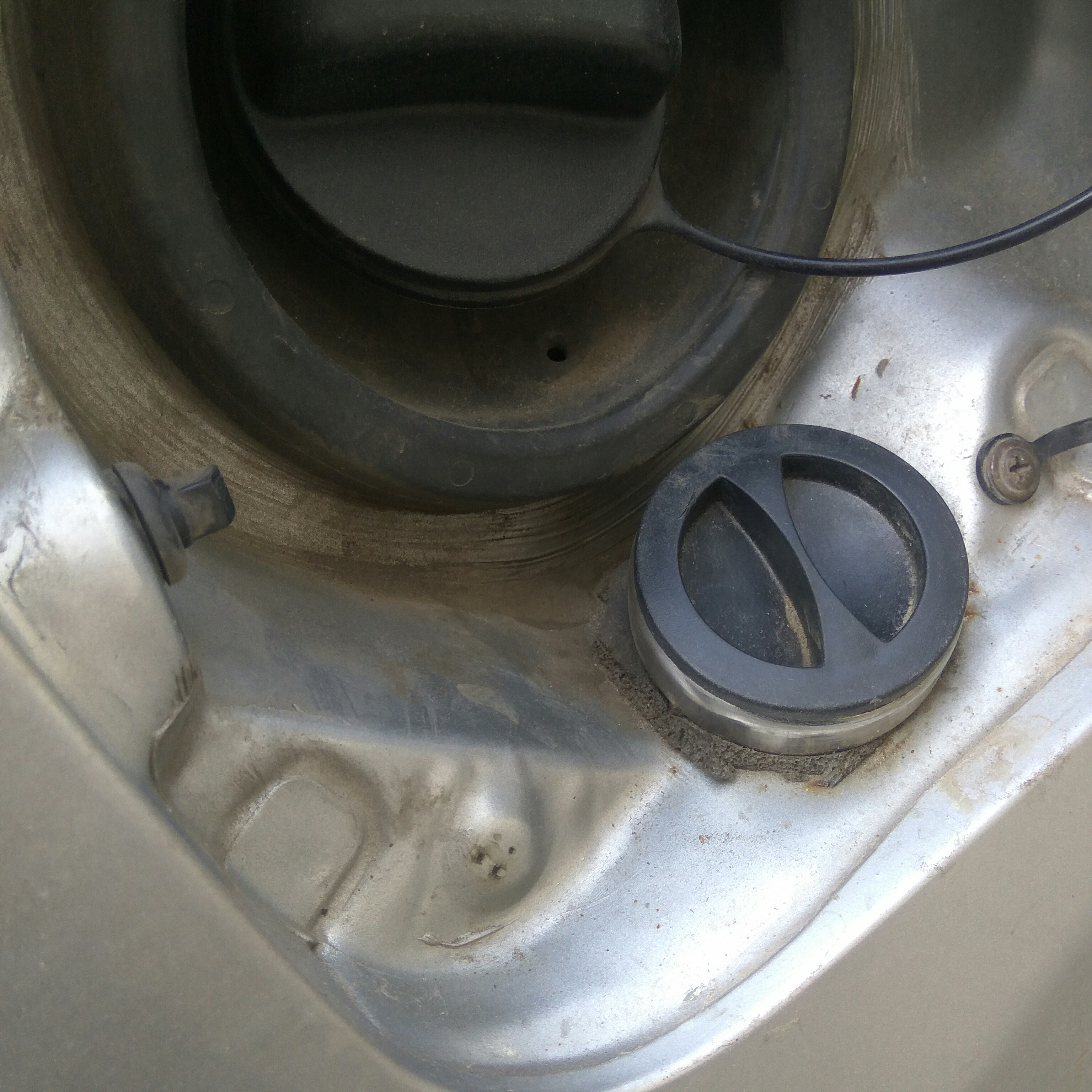

oreh писал(а):Заправочное - поищи мои фотки, все отлично становится, ничего, вроде, не болтается
Нашел фото, так себе видно. Лучше нет возможности сделать?
oreh
- oreh
- Сообщений: 9561
- Откуда: Харьков
Re: ГБО
Пн мар 09, 2020 13:21:25
Tabarik писал(а):oreh писал(а):Заправочное - поищи мои фотки, все отлично становится, ничего, вроде, не болтается
Видна резина - каблучок (похоже, зубами грызле его
), чтобы заправочное было чуть под углом

Re: ГБО
Пн мар 09, 2020 13:47:13
oreh писал(а):Tabarik писал(а):oreh писал(а):Заправочное - поищи мои фотки, все отлично становится, ничего, вроде, не болтается
Чётко! Я бы с переходником не ставил, тогда лучше в бампер.

Tabarik, на самом деле, случайно получилось, но мне нравится.

Tabarik, та нечего особо рассказывать, как я понял, чувакам привезли комплект без какой-то пластиковой фигни или шо-то около того, что в бампер врезается, я уже и не помню точно... Они мне позвонили, шо есть такая трудность, а я вспомнил, что кто-то из москалей врезал в лючок, попрлсил, оценить, есть ли место, они и посмотрели
