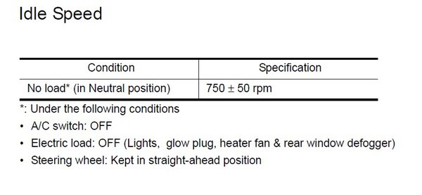

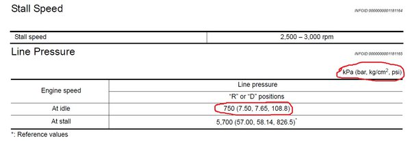

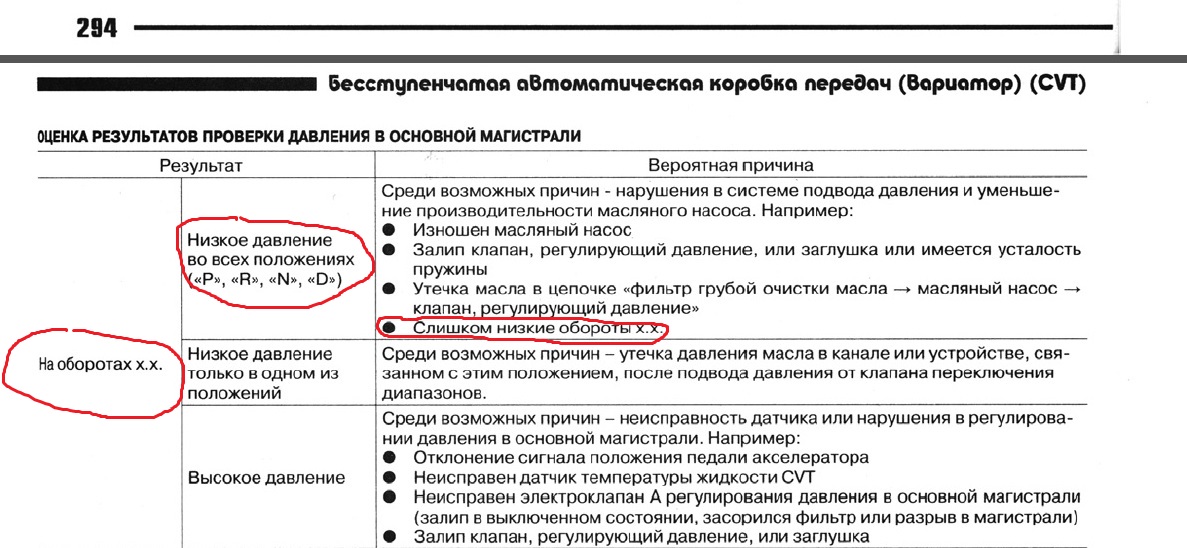

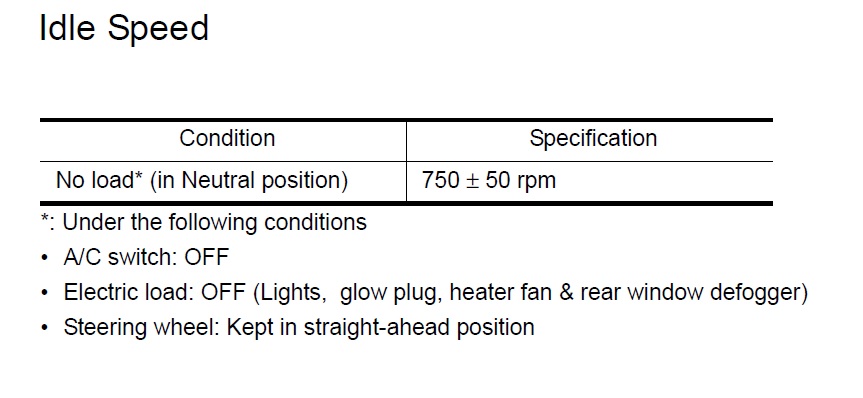

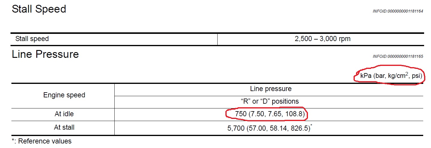

Сообщение Torpedo » Чт апр 07, 2016 09:50:17
oleg_t писал(а):Так вот там написано что одна из причин низкого давления на холостом ходу на драйве это малые обороты.
В разделе CVT ESM оперирует с величиной "Line Pressure" (стр. TM-576)
А холостые обороты - условие для измерений, при этом на стр. ECR-331 определено, что такое "Іdle speed"
В том же ESM написано, что такое "прогретый двигатель":
Drive for about 10 minutes to warm up the vehicle so that the A/T fluid temperature is 50 to 80°C (122 to
176°F). Inspect the amount of ATF. Replenish if necessary.
