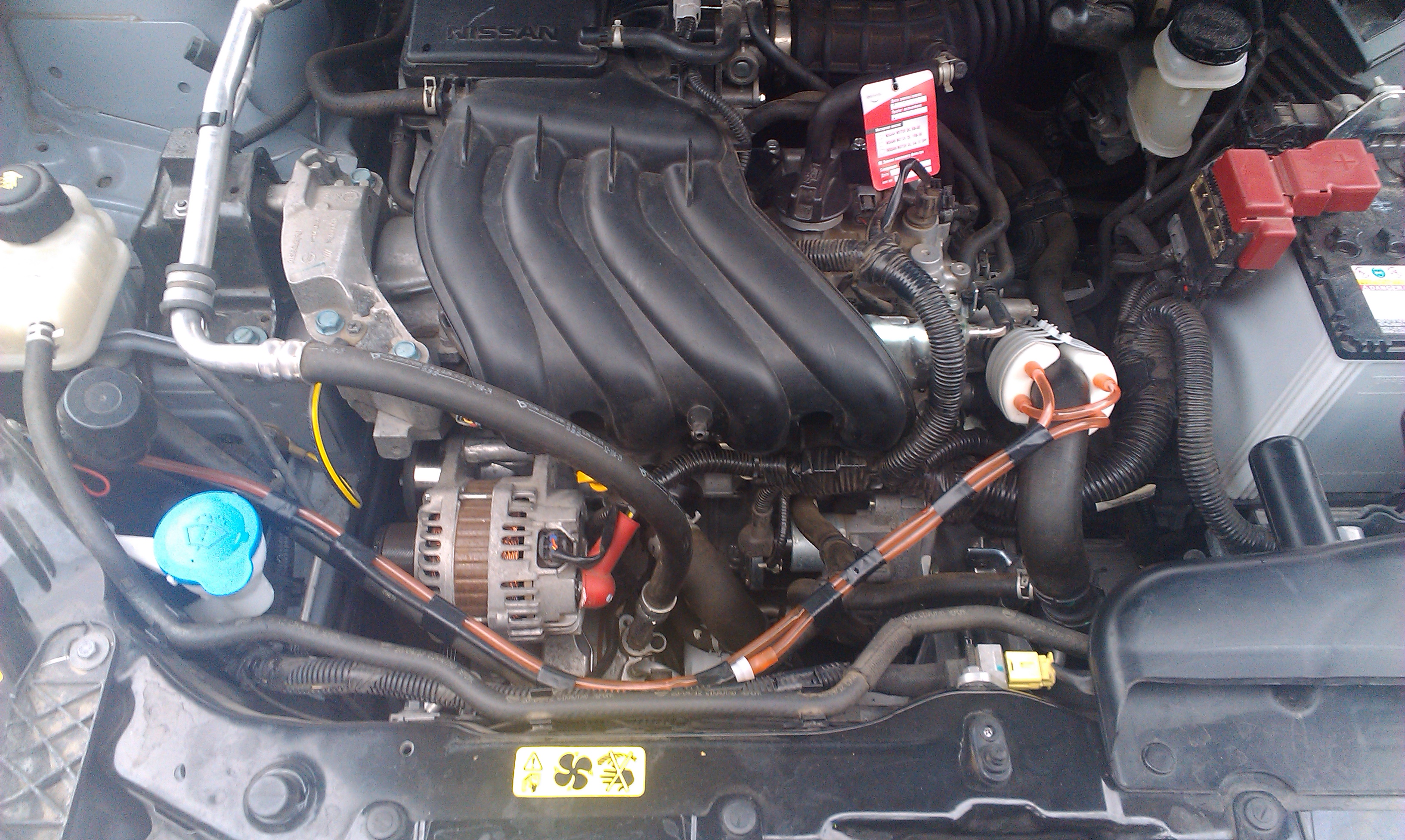

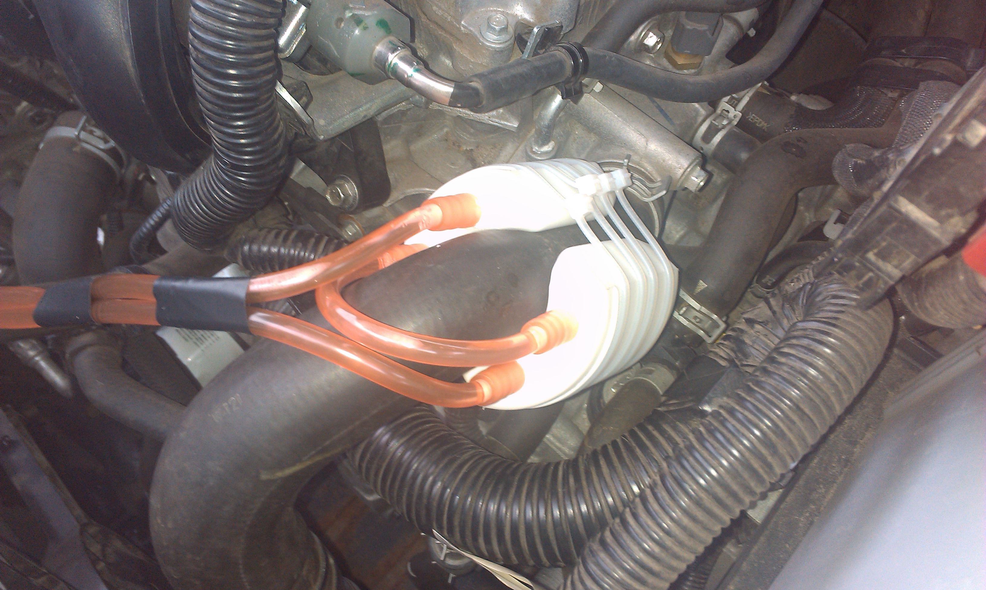

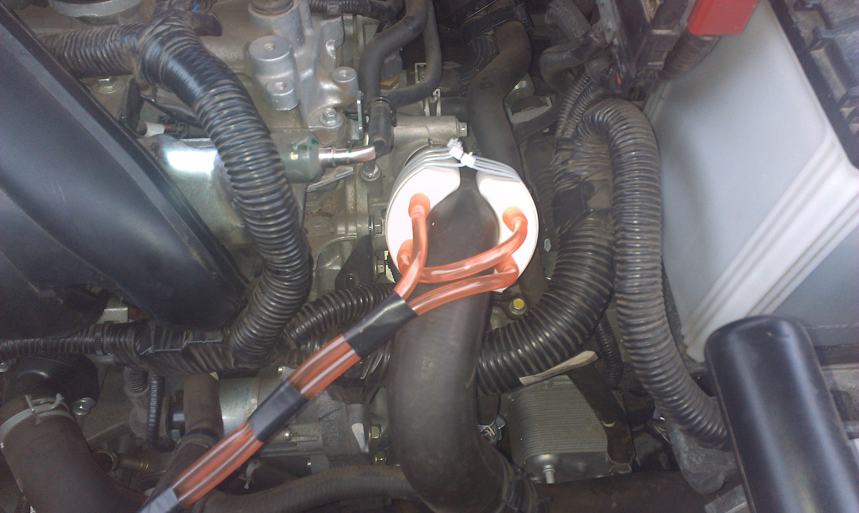

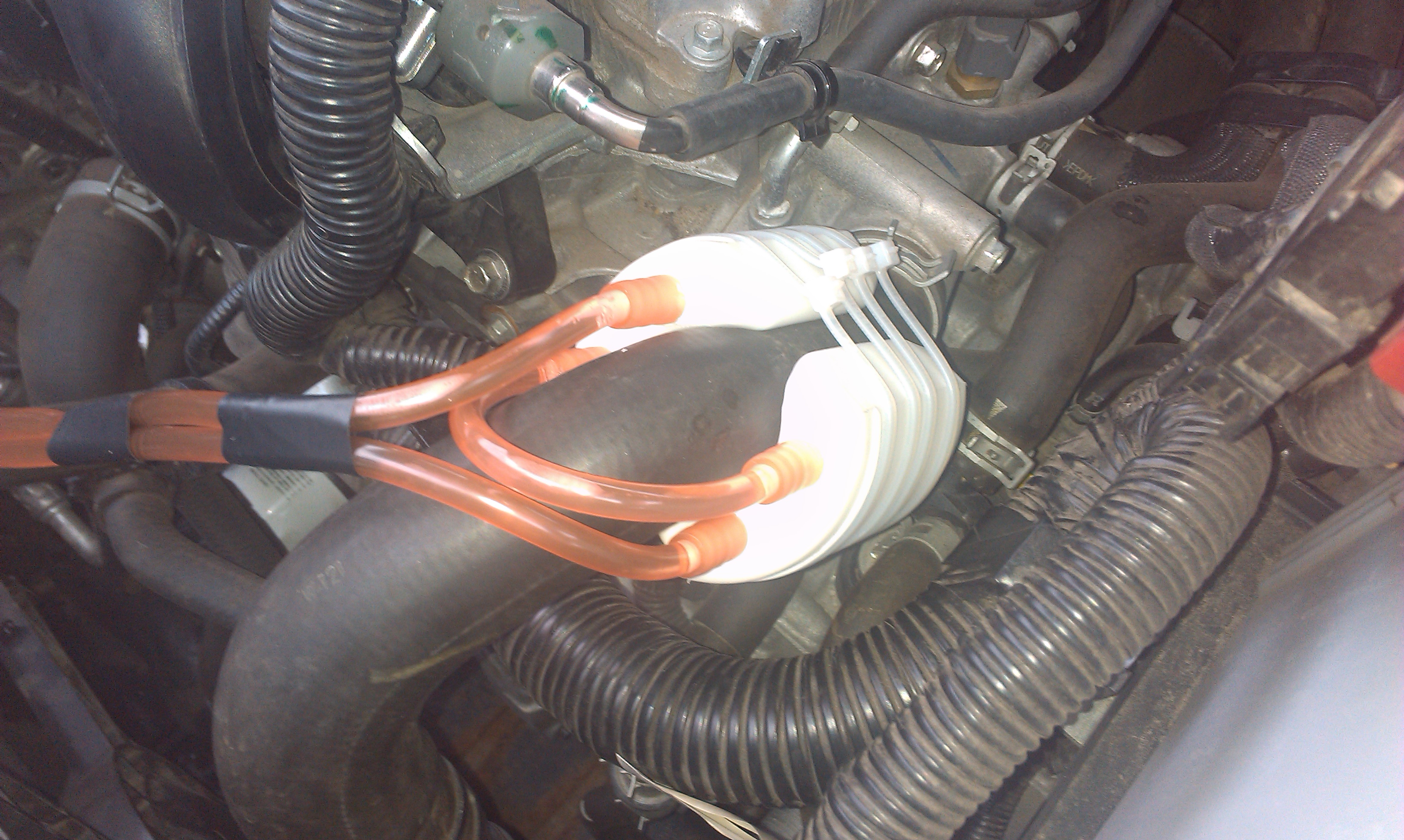

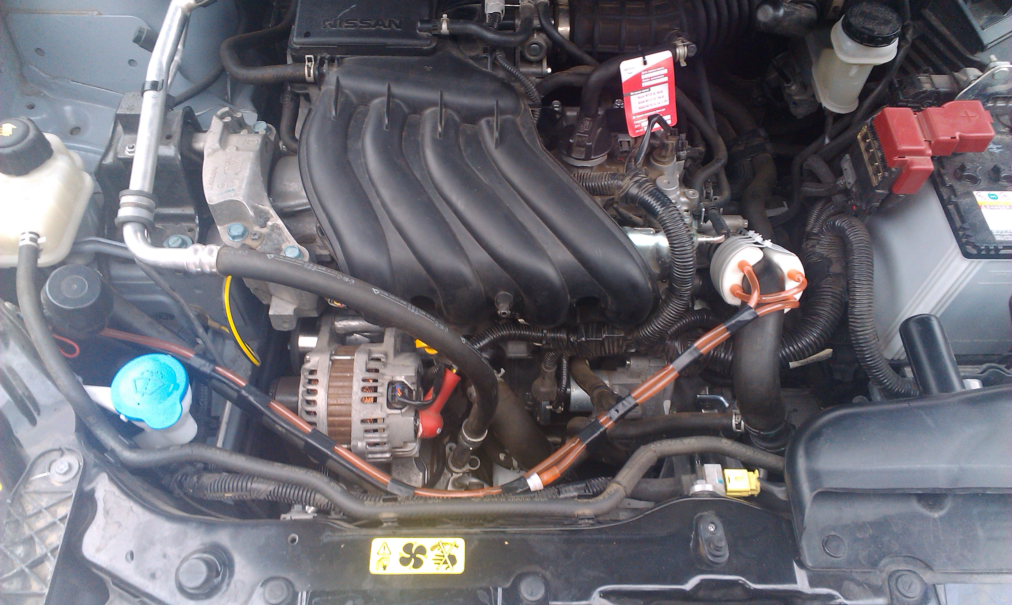

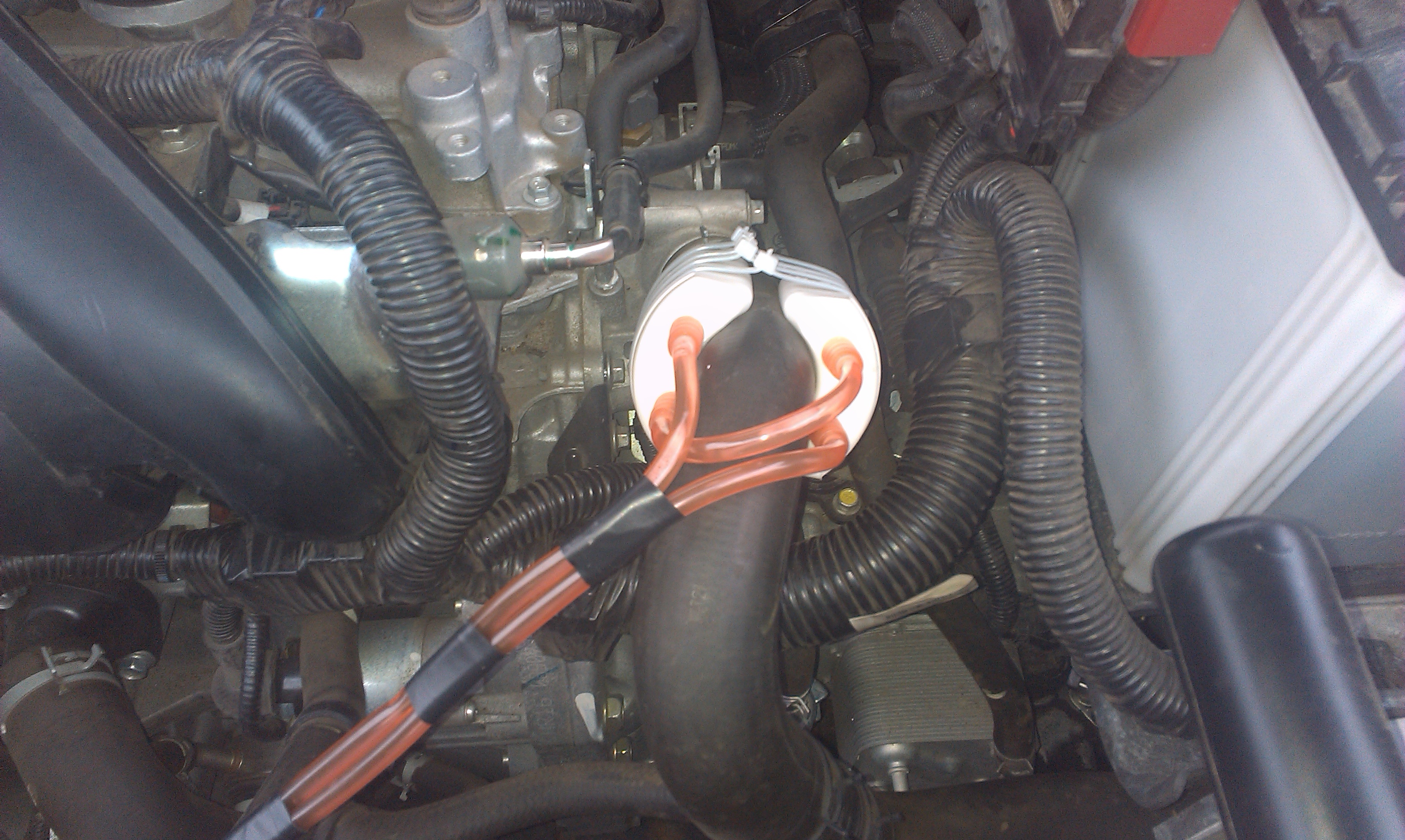

Сообщение Ghorgh » Вт окт 22, 2013 08:22:23
Поставил себе приблуду TERMOBOX.
Вот фото.
Резюме - за 2 тыс на трассе заметил, что жирные следы от мух смываются лучше теплым летним омывателем :mrgreen: .
На зиму еще утеплю "почки" и трубки.

Сообщение Valiko » Вт окт 22, 2013 17:39:43
Ghorgh писал(а):Поставил себе приблуду TERMOBOX.
Молодец!
Ставил сам?
Все диаметры и длины состыковались нормально или пришлось немного поработать рашпилем?

Сообщение Shadow » Вт окт 22, 2013 18:35:41
Интересно конечно, но самое слабое звено всей цепи - это форсунки. Если они замерзли и тока жидкости нет, то трубки и бачек можно греть сколько угодно, система все равно останется мертвой... У многих авто авто есть штатные форсунки с подогревом, нужно только найти подходящую... Мож у Фиников?
