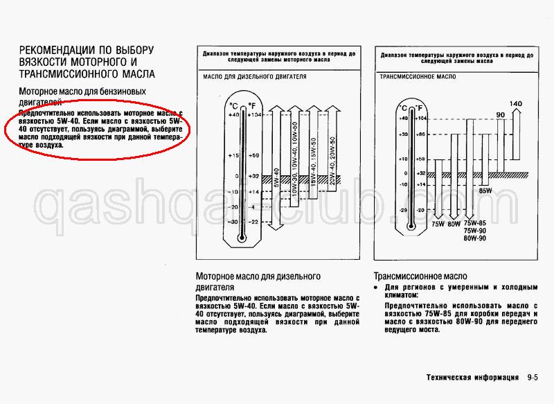

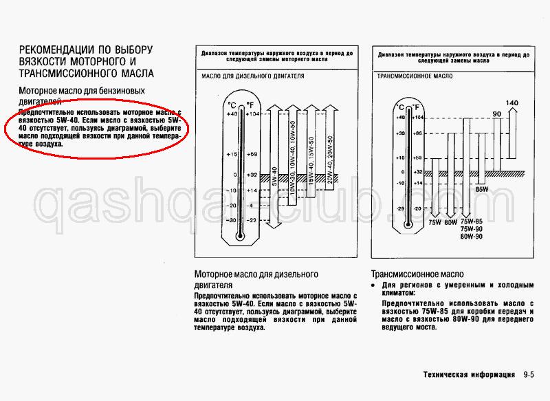

Сообщение RAlexandr » Вс авг 22, 2010 22:33:56
вообщето в мануале рекомендованое масло 5W30 SL SM, зачем же было лить 10W40? оно вообще в наш дрыгатель не катит. там же написаны допуски по маслу (смотрите на канистах): ILSAC GF3(4), ACEA a1/b1 a5/b5 c2 c3.
если льете мало не по допускам то его надо менять чаще через 5-7,5 тк
лью кастрол магнатек 5W30 A1.
кашкай+2 ЛЕ+ 08 2,0 4WD CVT

Сообщение oleg_t » Вс авг 22, 2010 23:32:57
RAlexandr
Мне помнится что наше масло 5W40, а не 5w30

Сообщение RAlexandr » Пн авг 23, 2010 21:22:28
oleg_t писал(а):Мне помнится что наше масло 5W40, а не 5w30
есть смысл посмотреть в мануал, хотя может у нас разные мануалы? страница 9-2 допуски, 9-4 вязкость масла

Сообщение oreh » Ср сен 01, 2010 08:59:42
Можно и в мануал посмотреть
