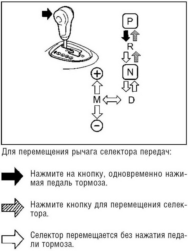

Кнопка на ручке - защита от дурака, чтобы случайно не сдёрнуть с D на R во время езды. Нажимаем пальцами кнопку - и получается сдёрнуть, не нажимаем - не получается. Единственная фигня - эторасположение кнопки прямо под пальцами, т.е. случайно нажать на неё всё-таки можно. Вот из мурзилки:
Сообщение Nik » Пн янв 12, 2009 11:41:12
bykovdima писал(а):а вот Veliky говорил насчет переключения с парковки на заднюю и обратно и с нейтрали на заднюю.
Спасибо, понятно. :D
