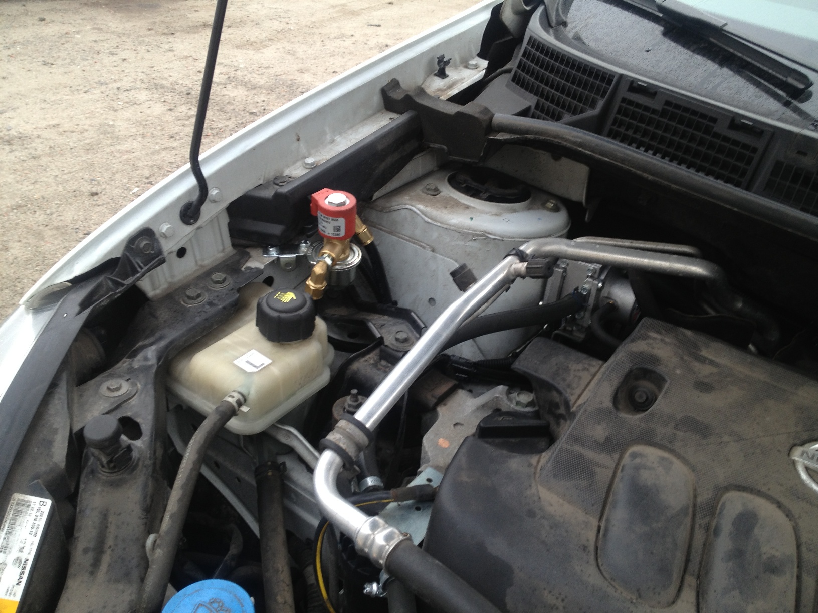

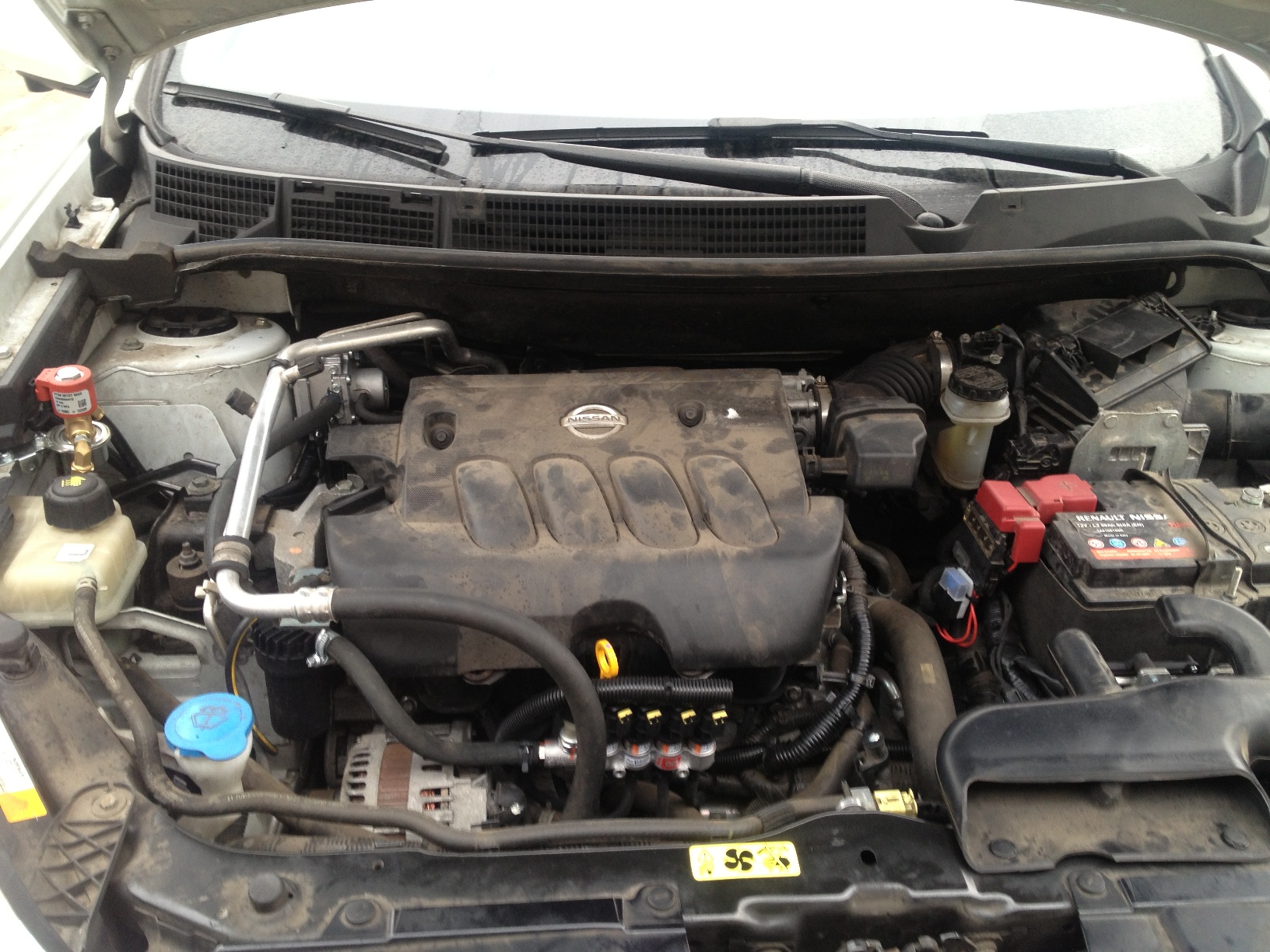

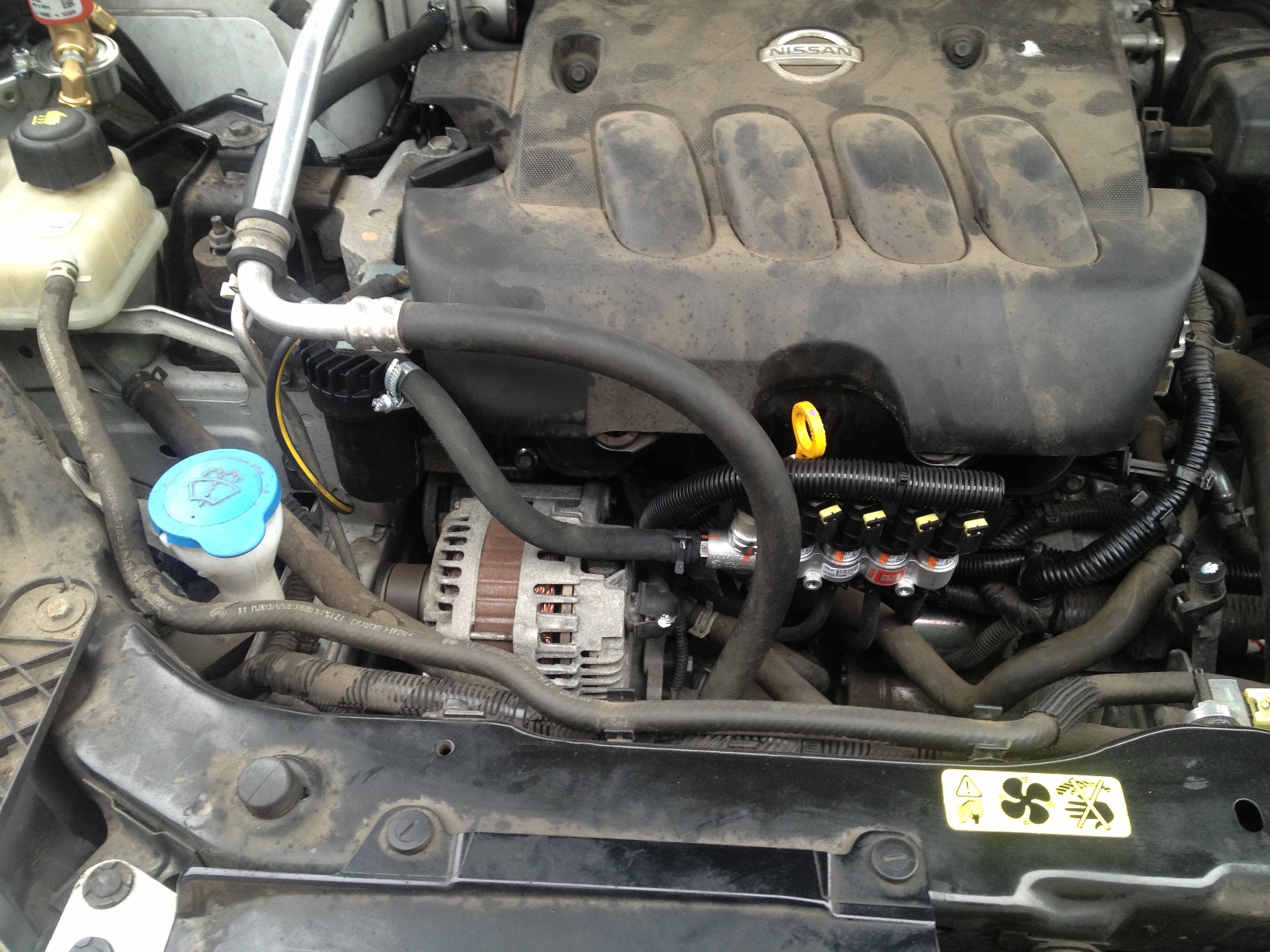

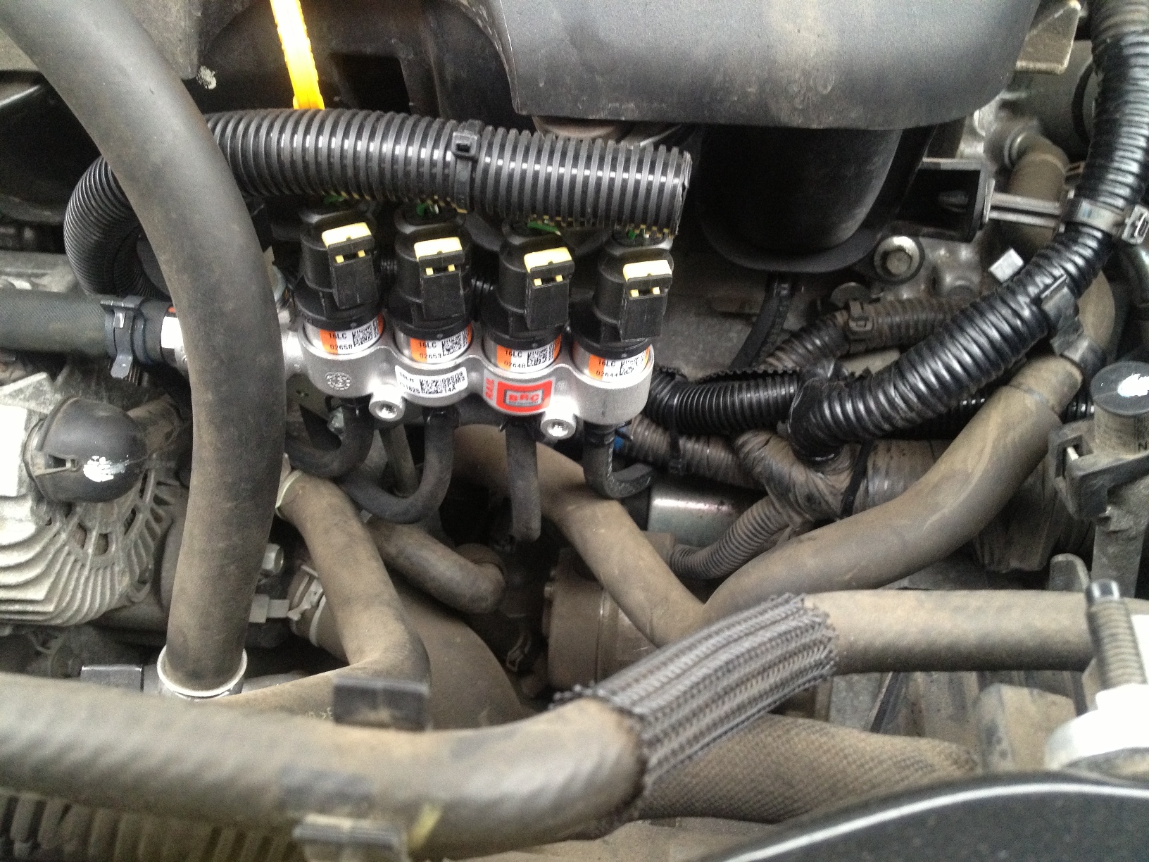

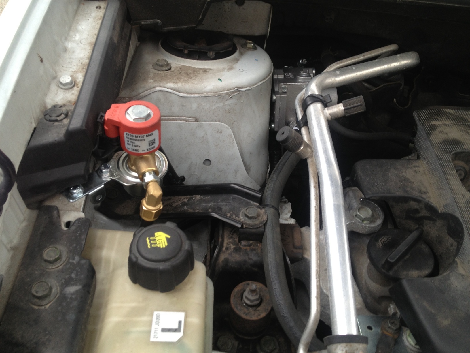

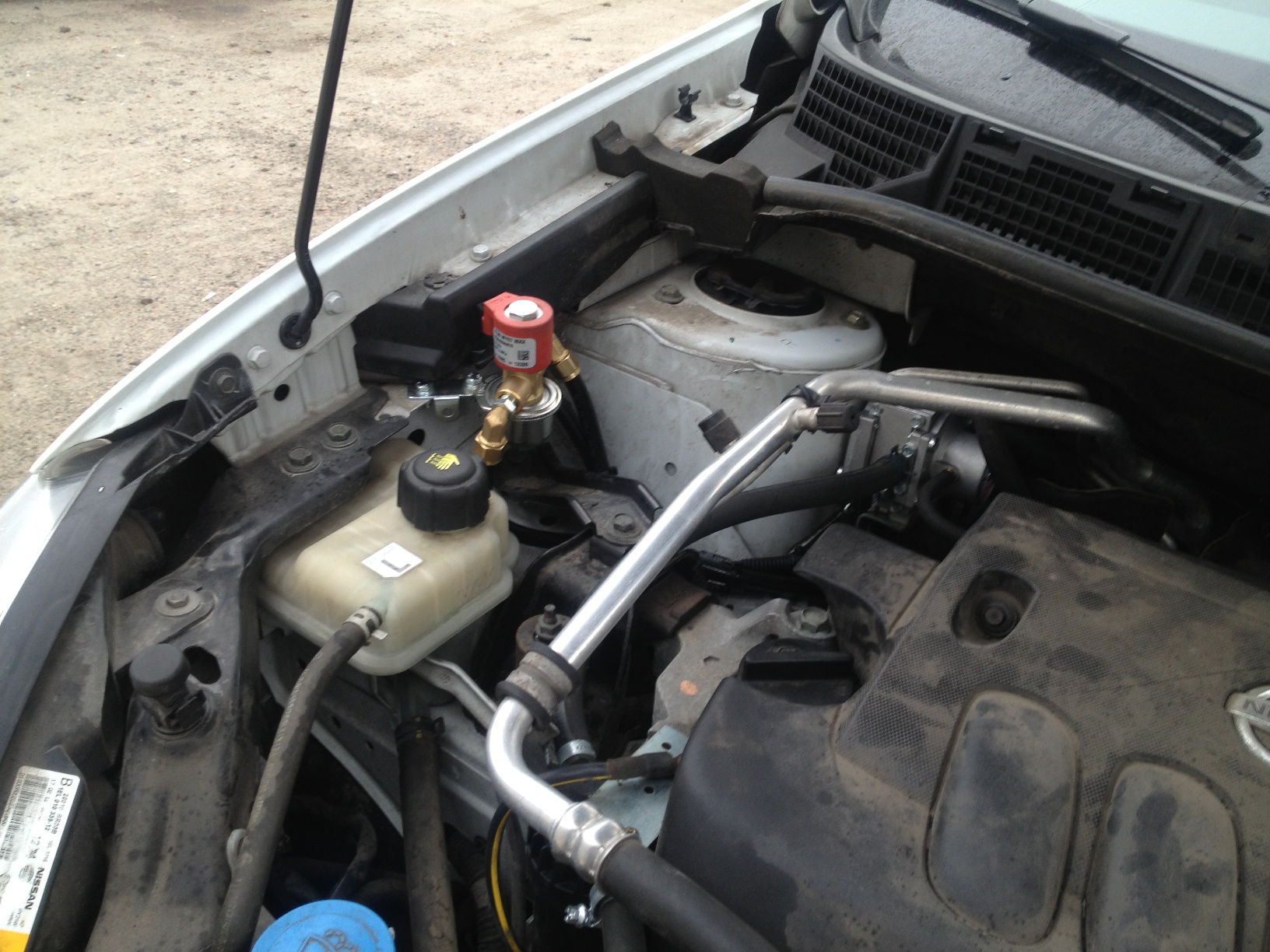

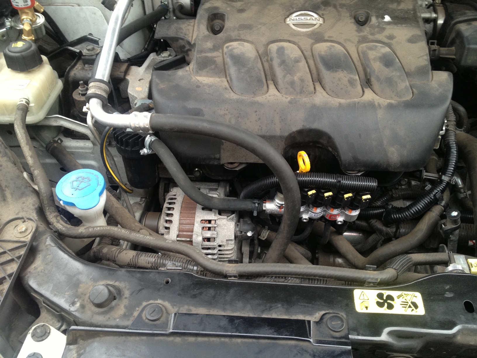

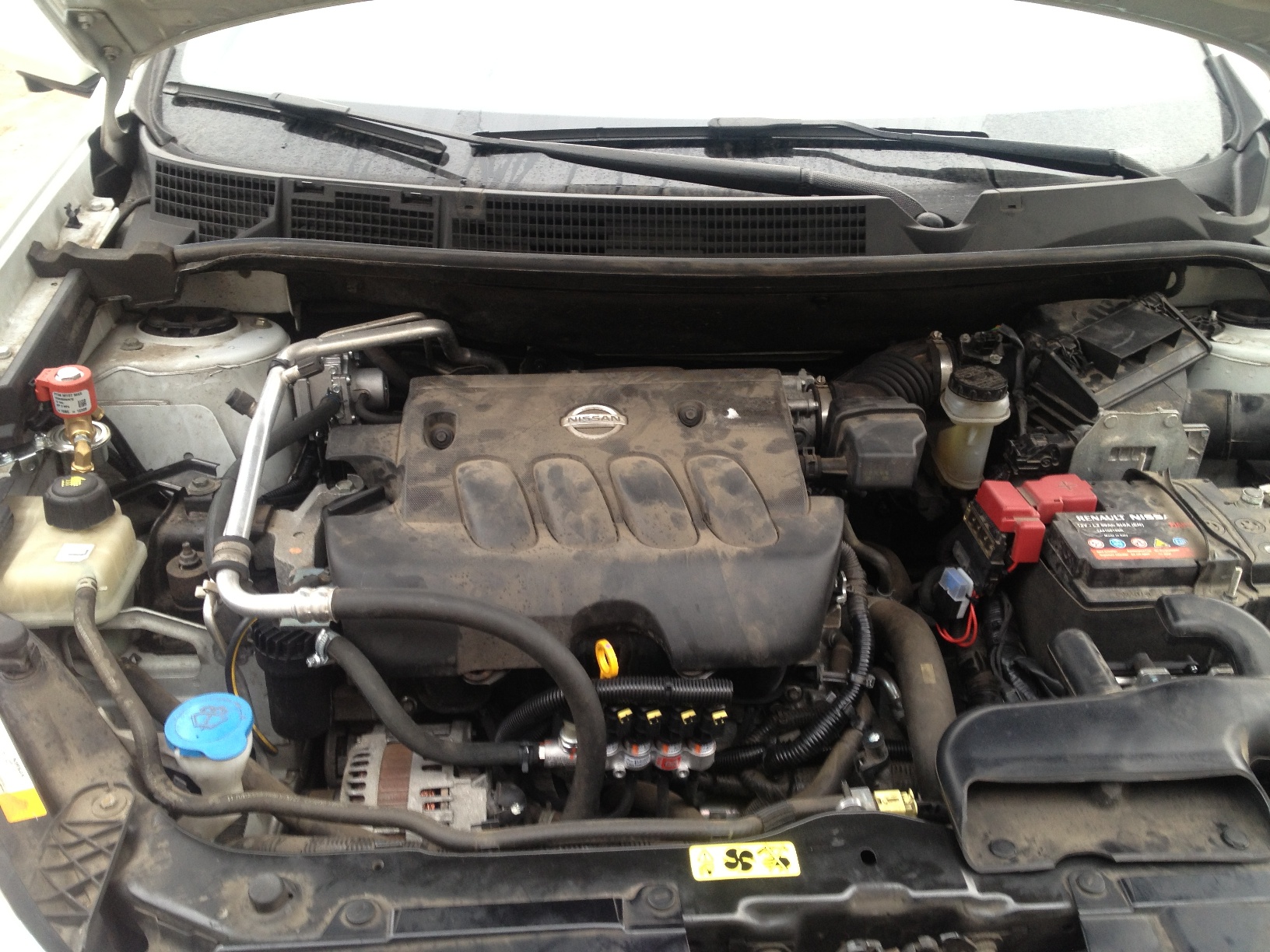

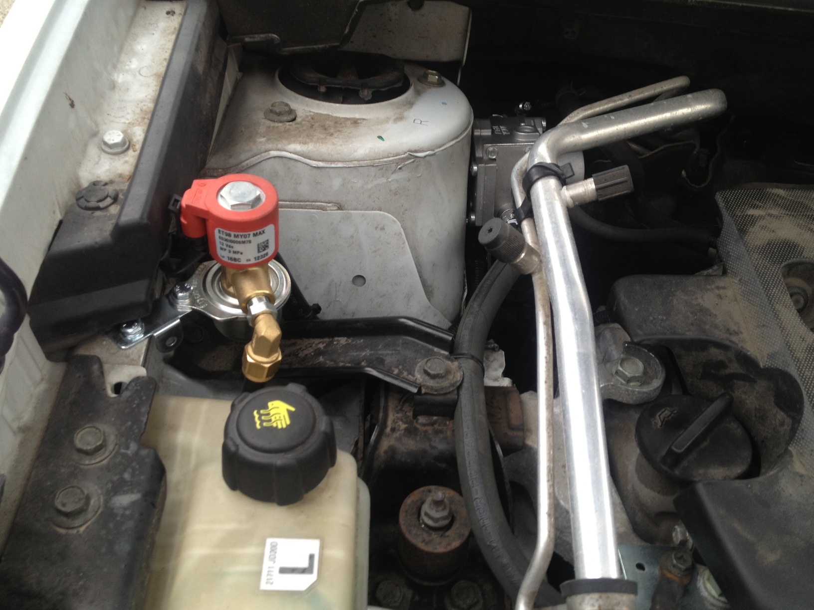

Re: ГБО
Ср сен 28, 2016 10:41:56
Фотки подкапотника
Правда фотосессия на ненакрашенной машине проводилась
Хочу уточнить вопрос - нужно ли после снятия клемы аккумулятора проводить какие-то доп настройки машинки?
На Тойоте рекомендовалось (хотя и не обязательно) адаптировать холостой ход. Алгоритм простой, не требующий спец инструментов и навыков и расписан детально. Если это не делать - первые 50-100 км для системы были обучающими - она сама адаптировалась.
Нужно ли что-то подобное проводить с Кашкаем?

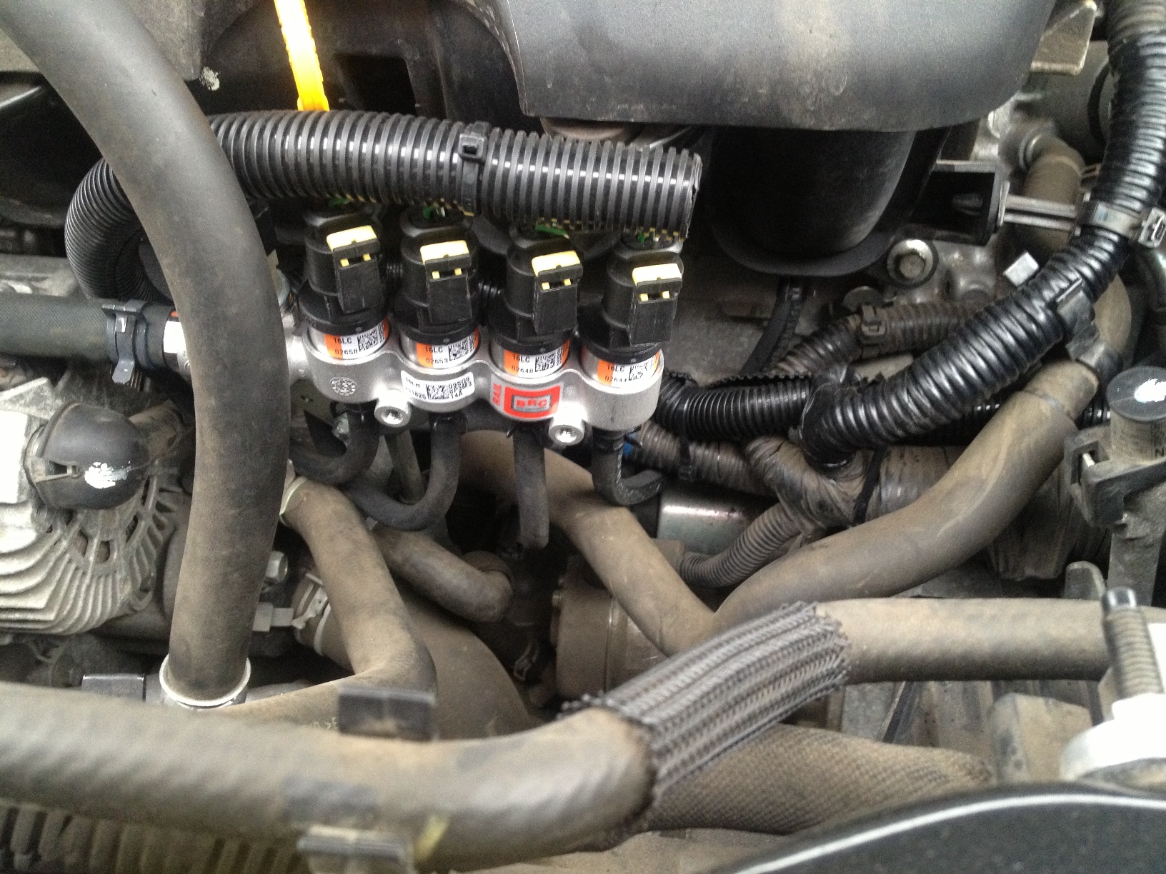

Re: ГБО
Ср сен 28, 2016 14:03:33
Ничего адаптировать не нужно.
ИМХО шланги которые от форсунок до коллектора - можно было и короче сделать (чем короче - тем лучше), но вроде допускается до 30 см.

Re: ГБО
Ср сен 28, 2016 19:41:00
oleg_t писал(а): (чем короче - тем лучше), но вроде допускается до 30 см.
после 10 уже проблемы с настройкой, их в первую очередь укорачивают если что нетак

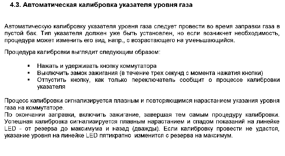

Andy
- Andy
- Сообщений: 1262
- Зарегистрирован: Пн ноя 18, 2013 08:11:04
Re: ГБО
Чт сен 29, 2016 08:43:32
TITUS писал(а):мой балон только "разрабатывается" - в 54 литровый вошло аж 41, потенциал еще есть.
Раздувается?
Заправка конкретного объема газа не спасает от обмана, но все-же большая часть "химии" на заправке происходит при заправке " до полного".
Процедуру "калибровки" можно кратко описать?
У меня нужно задать 4 напряжения, соответствующие моменту смены числа засвеченных светодиодов.
Это легко. Но жидкость "качается", гасители волн не предусмотрены. Отсюда большая погрешность. Ну и магнитный поток к ДУГ "корректируется" заеданиями механизма.

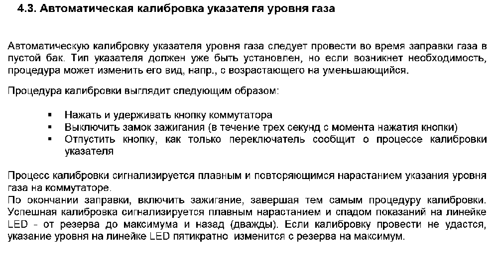

Andy писал(а):Процедуру "калибровки" можно кратко описать?
Приезжаешь к настройщикам сначала с пустым баком, потом с полным.

Re: ГБО
Чт сен 29, 2016 09:00:14
Для STAG:
