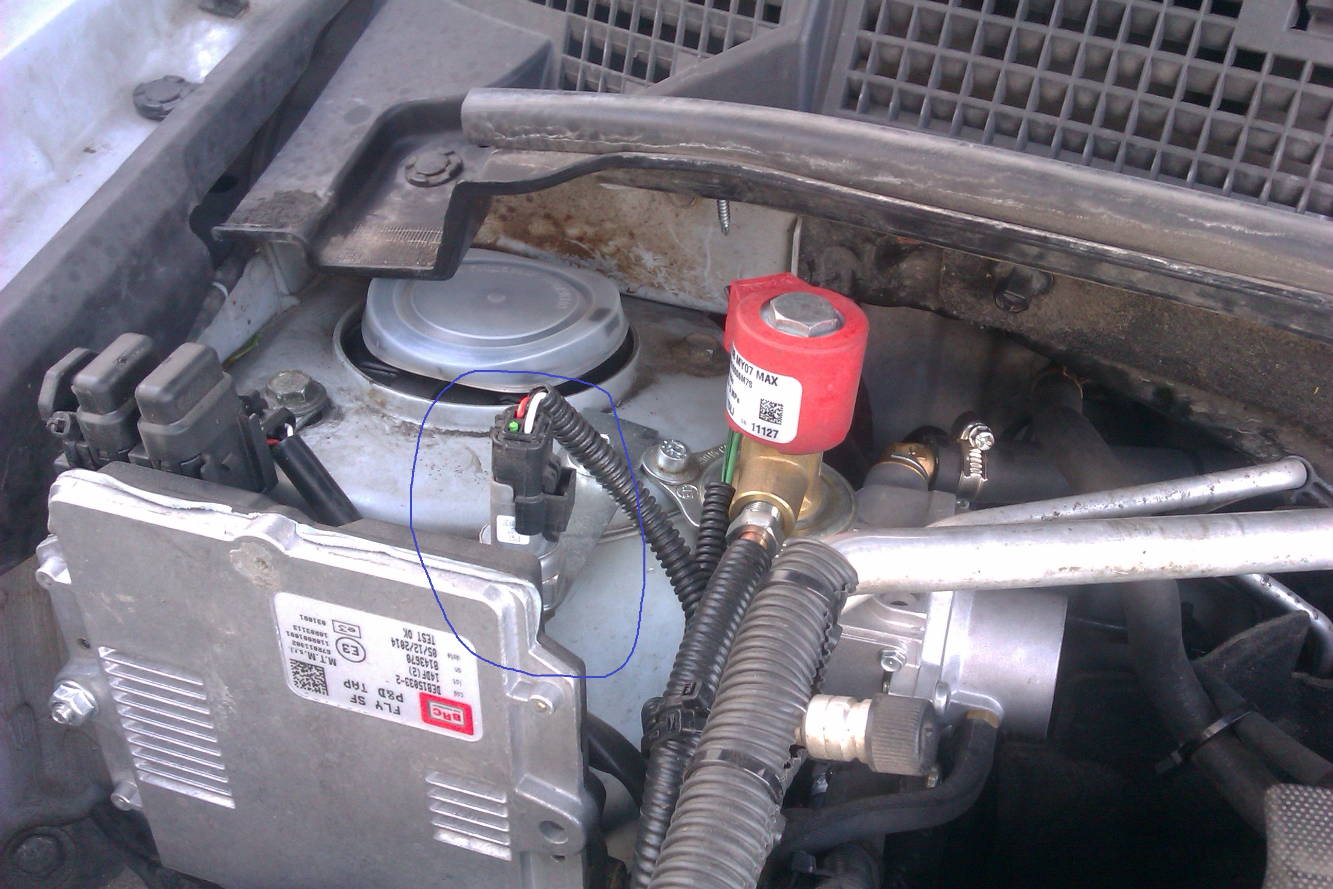

Сообщение oleg_t » Пн май 25, 2015 11:45:02
Обвёл датчик синей линией.
Врезку штуцера в коллектор зафоткать тяжело т.к. она не там где форсунки а в начале коллектора, т.е. с противоположной стороны.

Олег на фото плохо видно, но вроде как у вас к редуктору медь подключена (Газовая магистраль), сейчас уже все установщики ставят пластик, если я не ошибся и у Вас действительно медь, я бы Вам рекомендовал поехать к своим установщикам и требовать замену на пластик и что-бы это был пластик FARO, дело в том что в нашем газе присутствует сера и при контакте с медью последняя окисляется, и образуется окись внешне напоминающая заржавевшую металлическую стружку, Ваш редуктор Вам скажет огромное спасибо и порадует долгой безотказной работой.

unloker писал(а):Олег на фото плохо видно, но вроде как у вас к редуктору медь подключена (Газовая магистраль), сейчас уже все установщики ставят пластик, если я не ошибся и у Вас действительно медь, я бы Вам рекомендовал поехать к своим установщикам и требовать замену на пластик и что-бы это был пластик FARO, дело в том что в нашем газе присутствует сера и при контакте с медью последняя окисляется, и образуется окись внешне напоминающая заржавевшую металлическую стружку, Ваш редуктор Вам скажет огромное спасибо и порадует долгой безотказной работой.
+1000

Сообщение oleg_t » Пн май 25, 2015 15:14:34
Да, этот небольшой кусочек от клапана до редуктора - медь, хотя в остальных местах везде пластик. Мне на него уже показывали на последней регулировке. Думал поднять этот вопрос на ТО-15 тыс.
Спасибо за внимательность.
