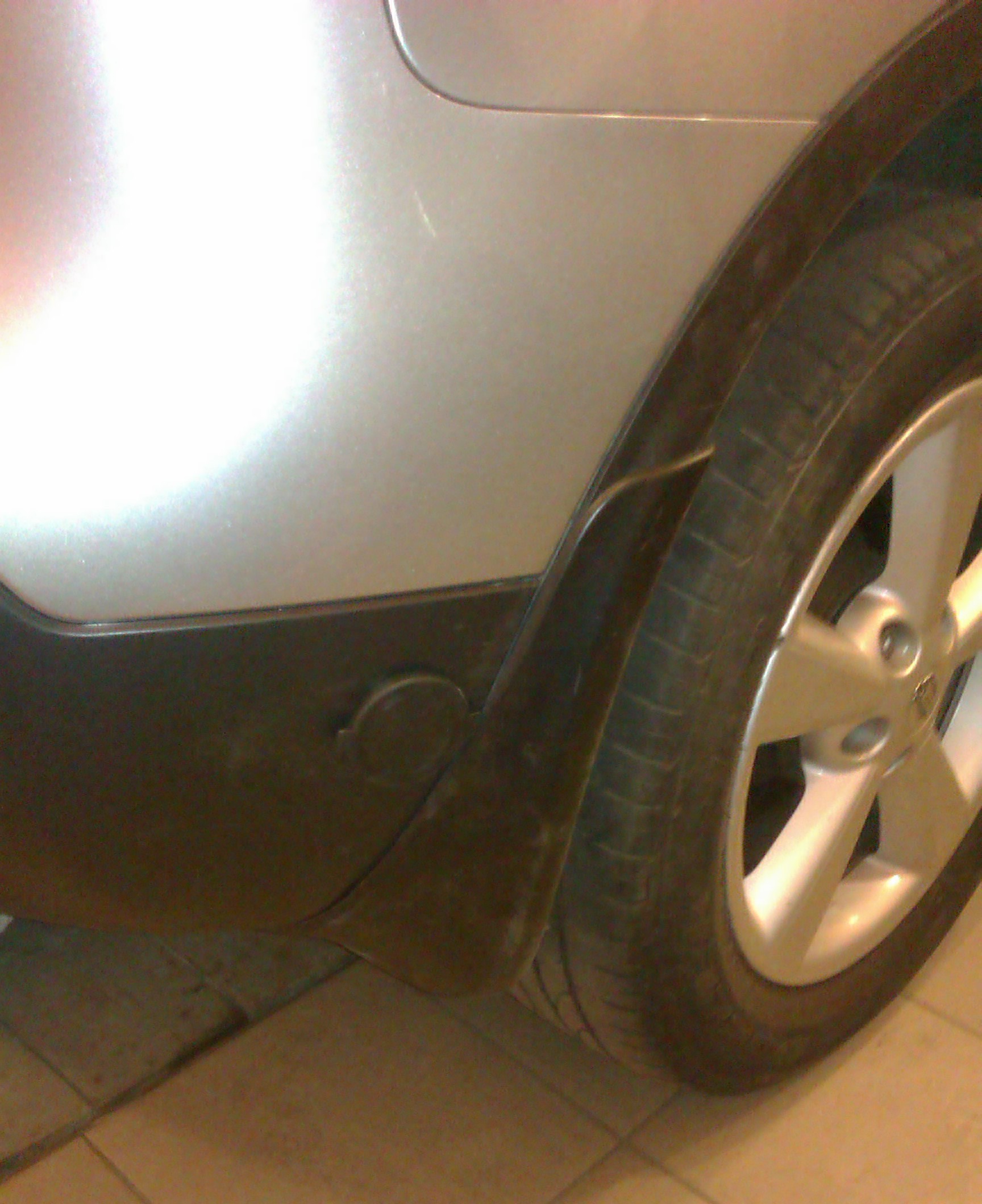

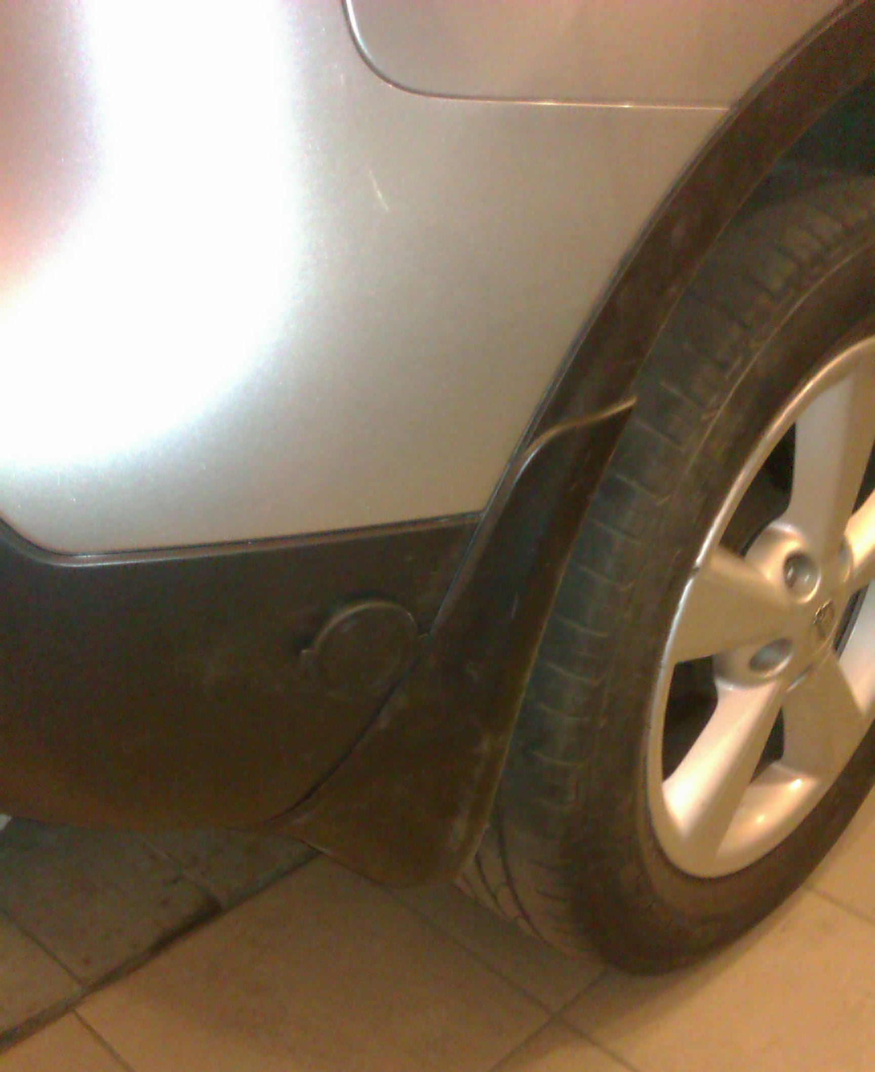

Свершилось!
После долгих сомнений, выбора оборудования и установщиков было установлено ГБО BRC Sequent Plug&Drive: http://www.brc.com.ua/produktsiya/seque ... drive.html
Установщики - ЧП "ГБО КИЕВ": http://gbokiev.com.ua/
Отличные ребята, профессионалы. Делают как для себя, не халтурят. И дешевле чем у других.
Вариатор не ставил.
Довпрыск бензина сделали по оборотам а не по нагрузке, свыше 3 тыс. довпрыск 20%, свыше 4 тыс. полный переход на бензин. Посмотрим на расход, далее можно играться установками.
Первые впечатления езды на газе - ничего не поменялось по сравнению с бензином, динамика не ухудшилась. Сейчас пока фотоотчет, статистика будет после первого ТО.

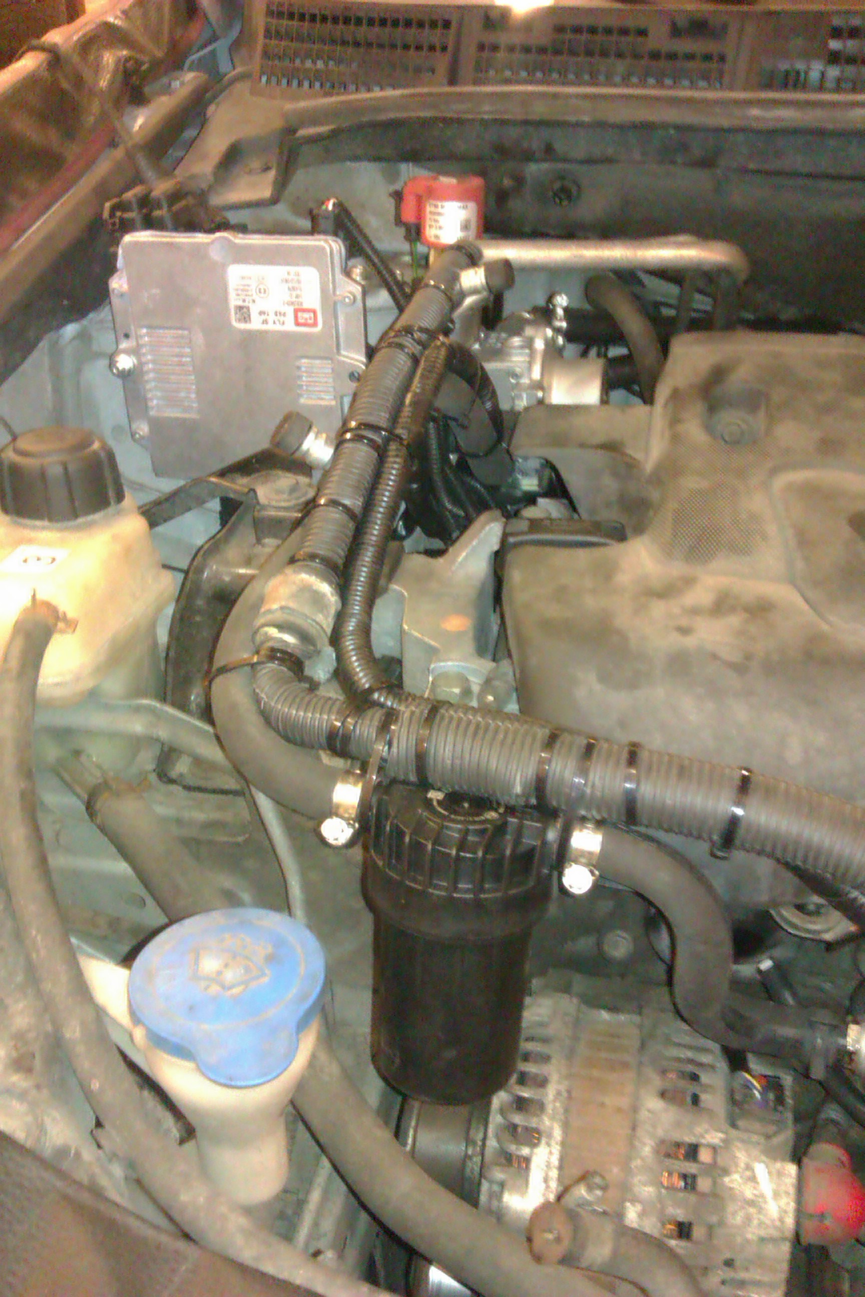

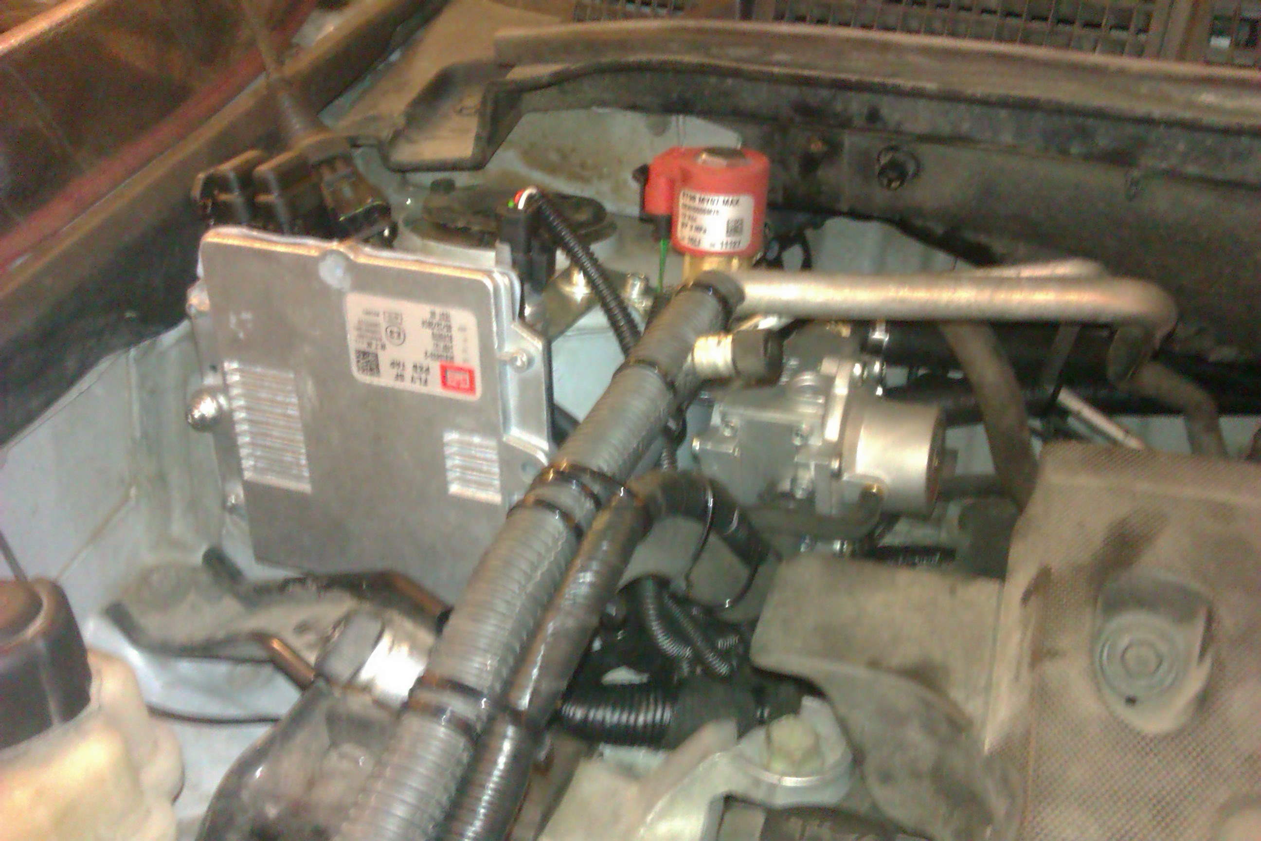

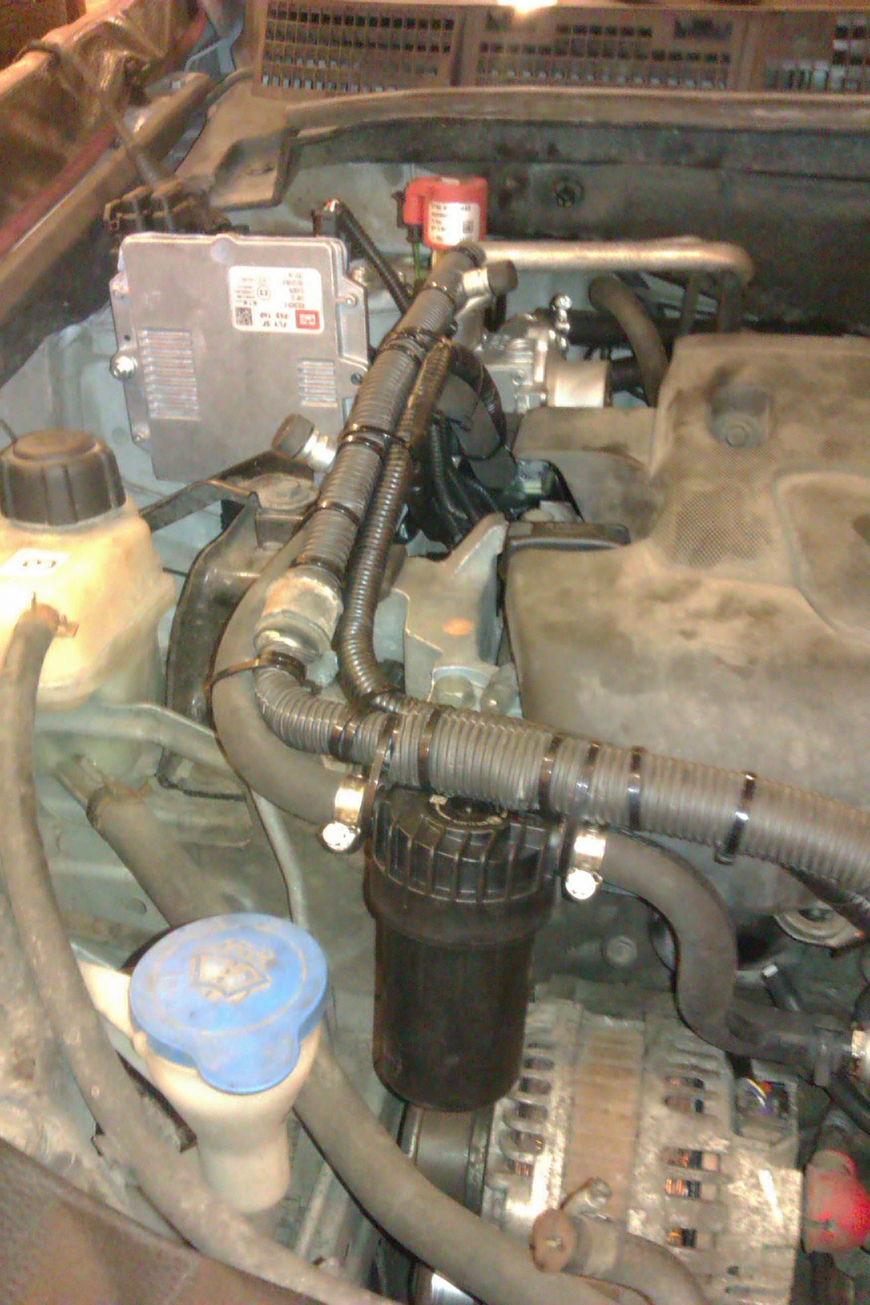

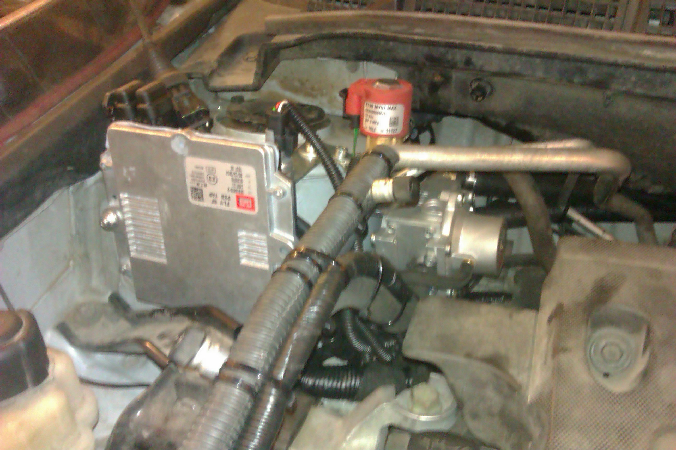

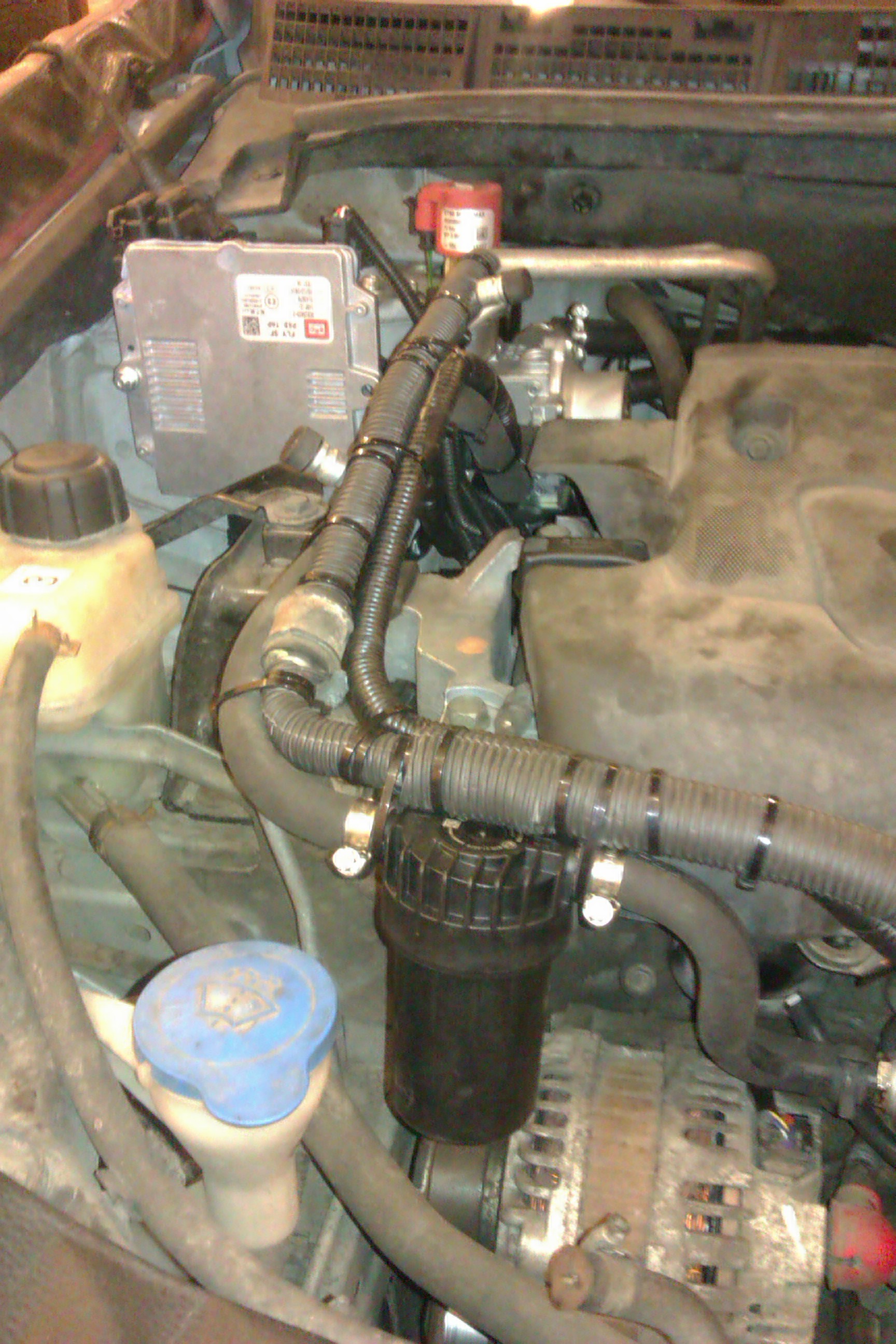

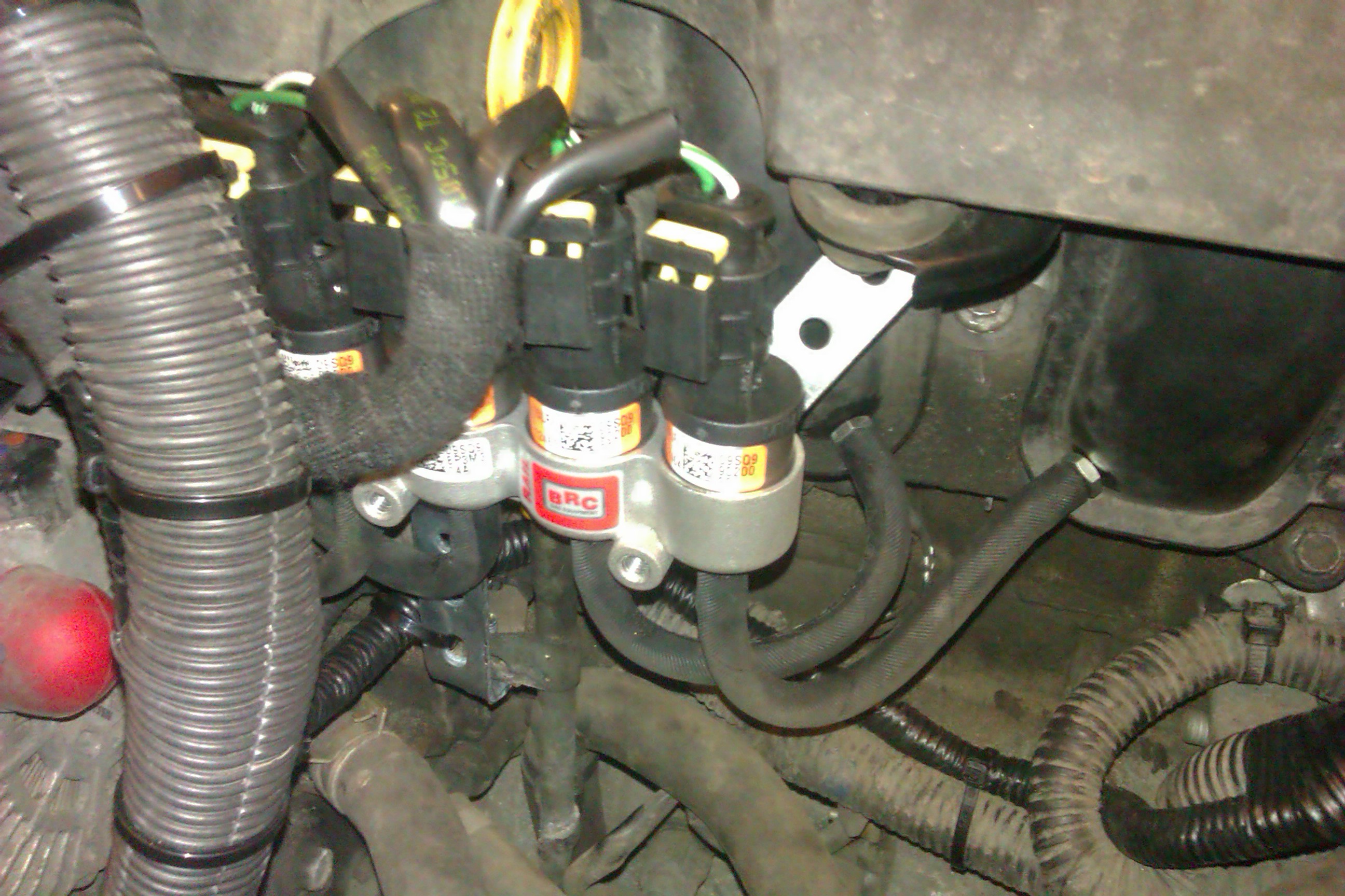

Блок управления, газовый клапан с фильтром грубой очистки, редуктор
Фильтр паровой сферы нового циклонного типа

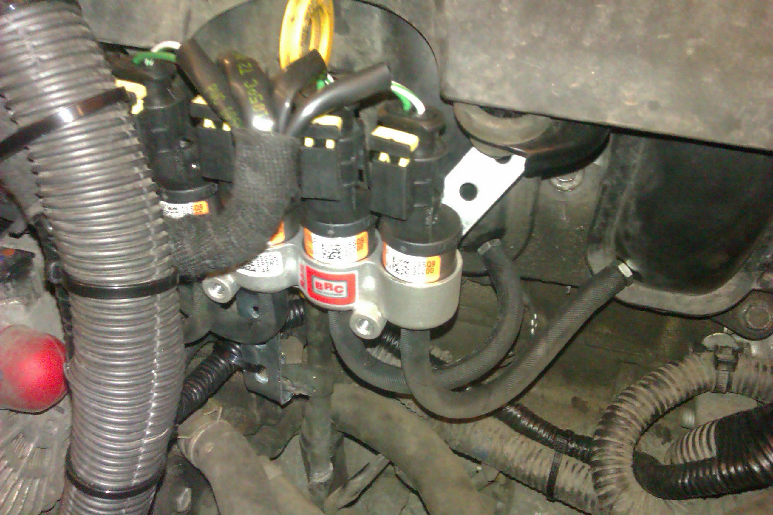

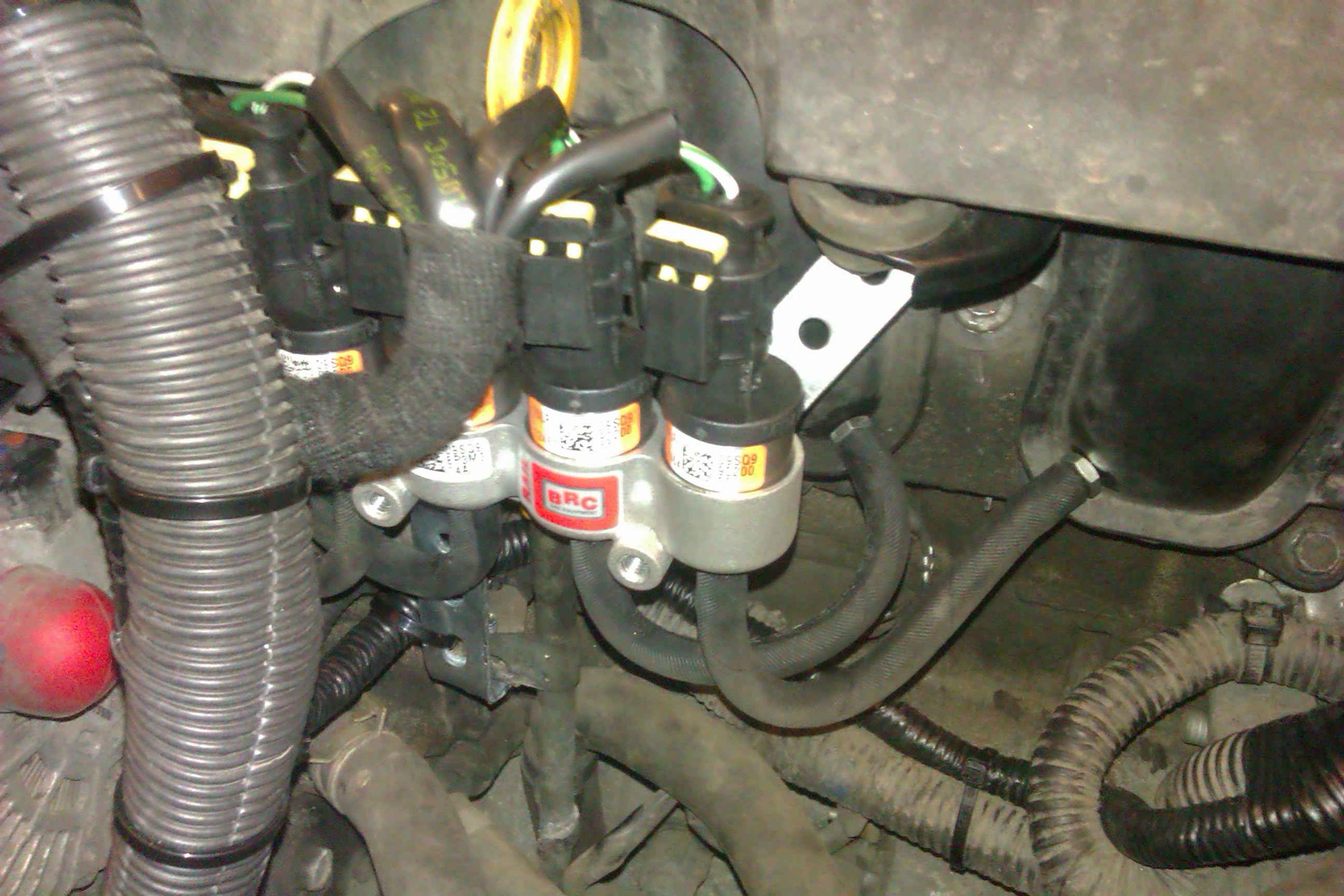

Форсунки на рейке. На ТО-1 попрошу надеть хомуты на шланги.

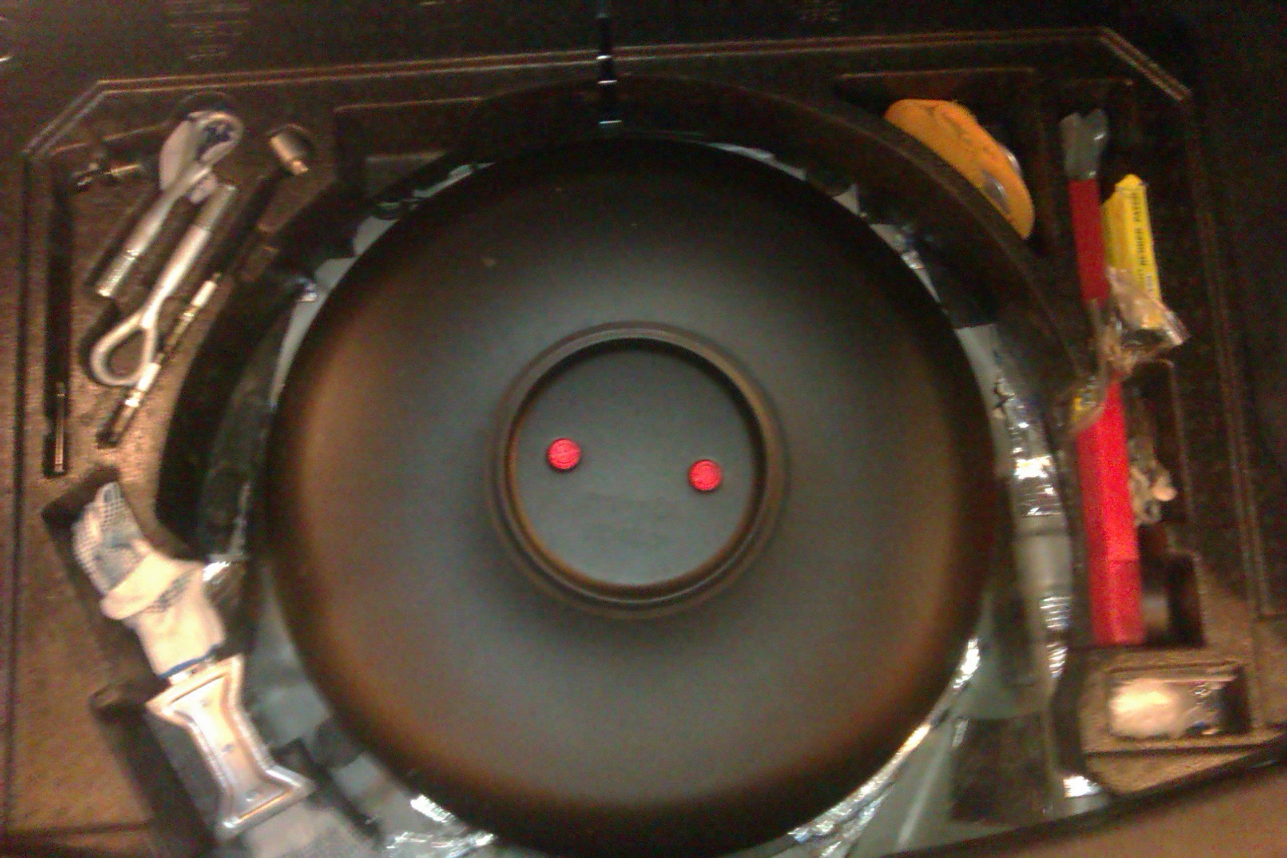

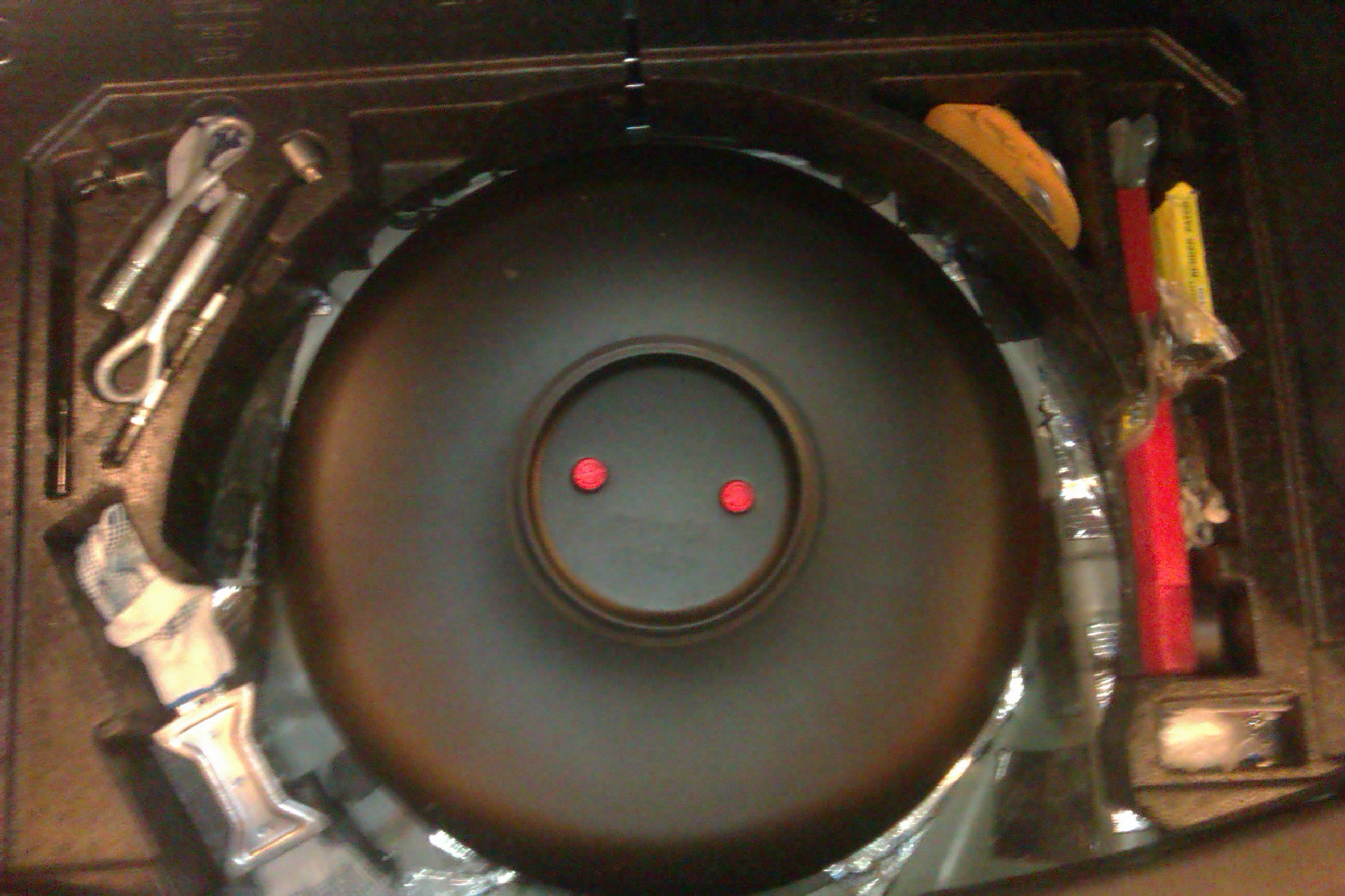

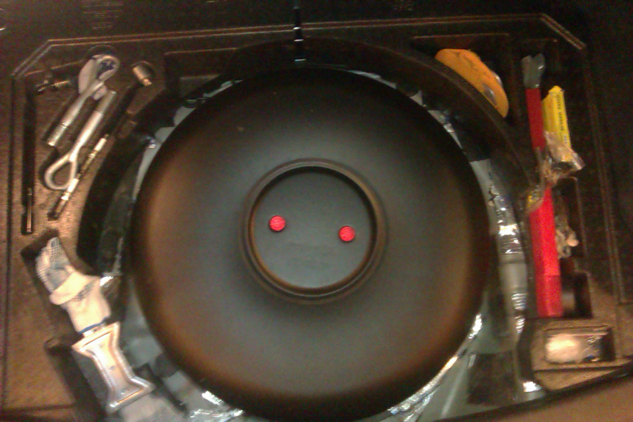

Баллон Atiker 59 литров. Можно всунуть и больше, но тогда не останется места распихать всякие мелочи. У меня даже насос влез.

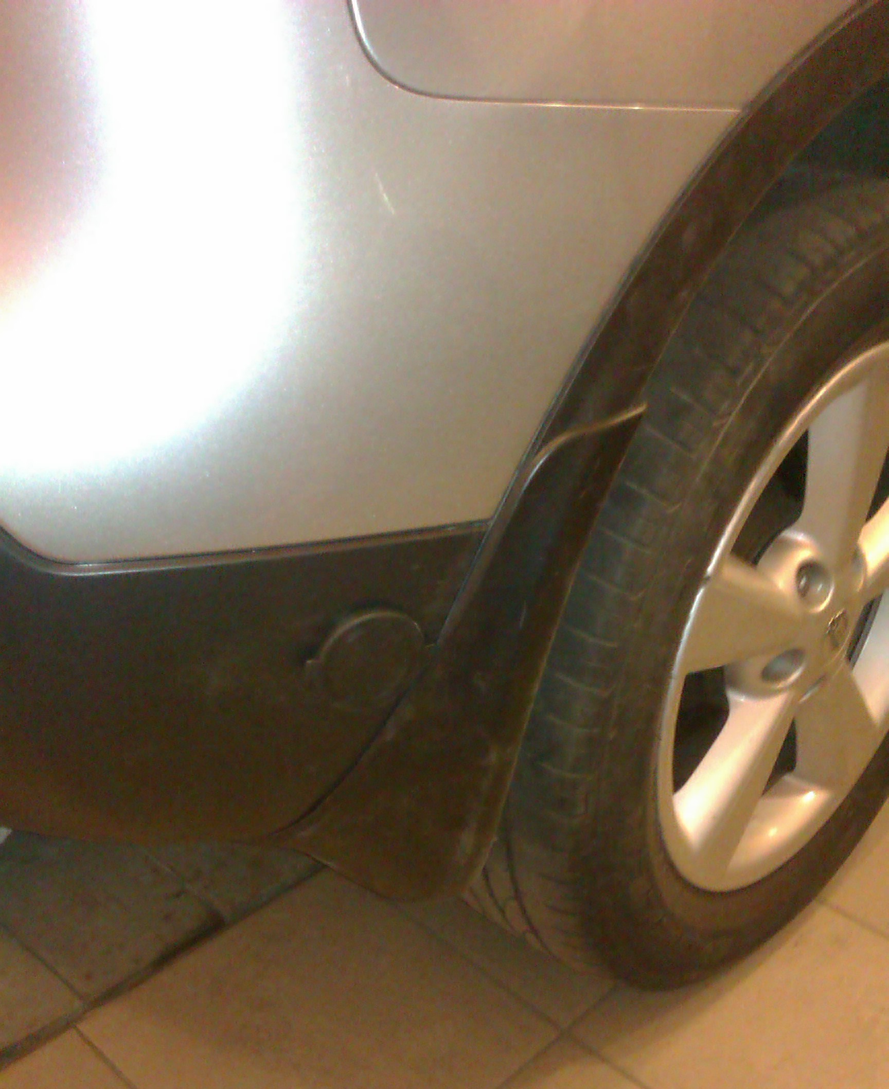

Заправочная горловина. В лючке делать не захотел, облом вкручивать-выкручивать переходник.

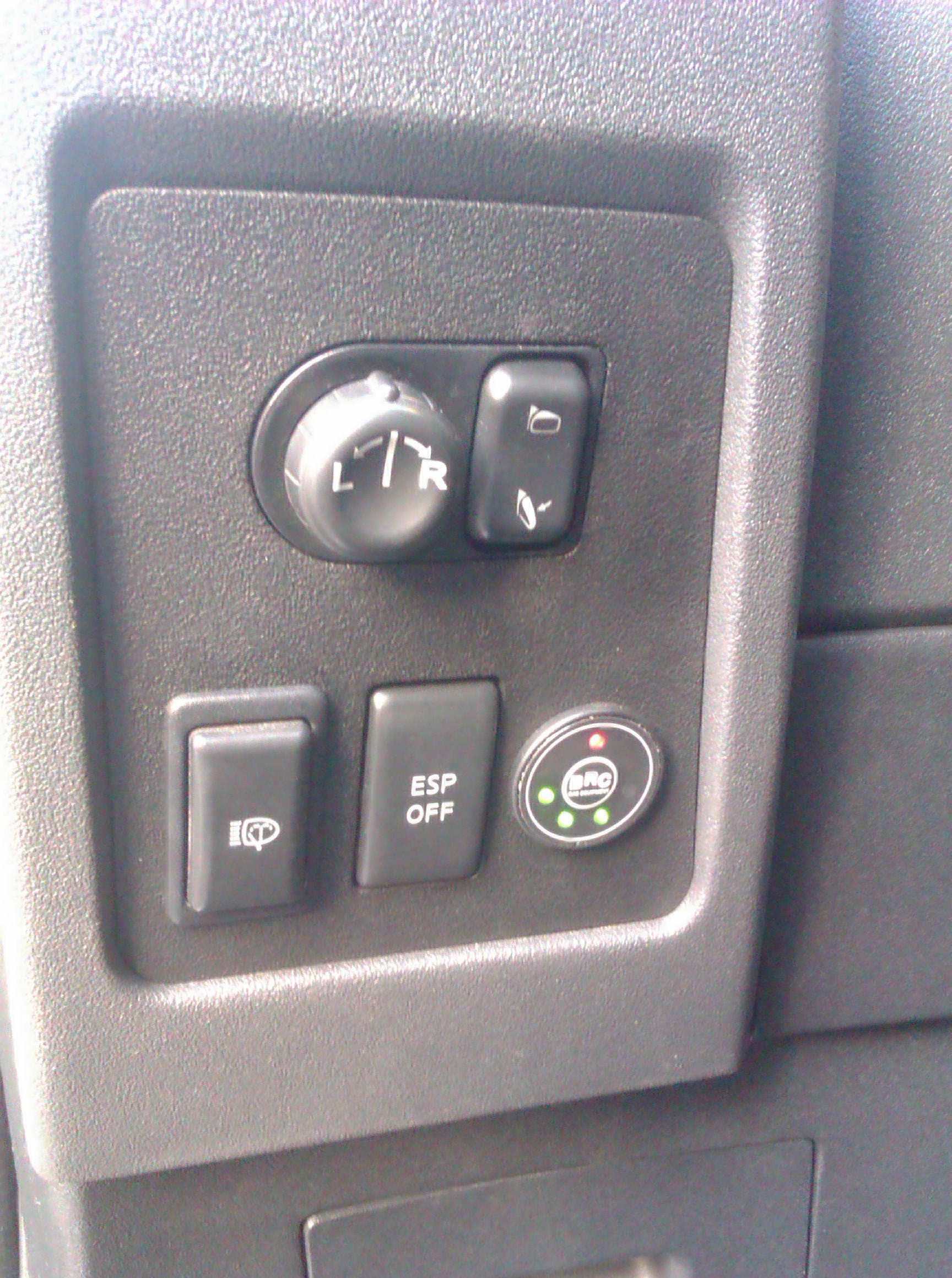

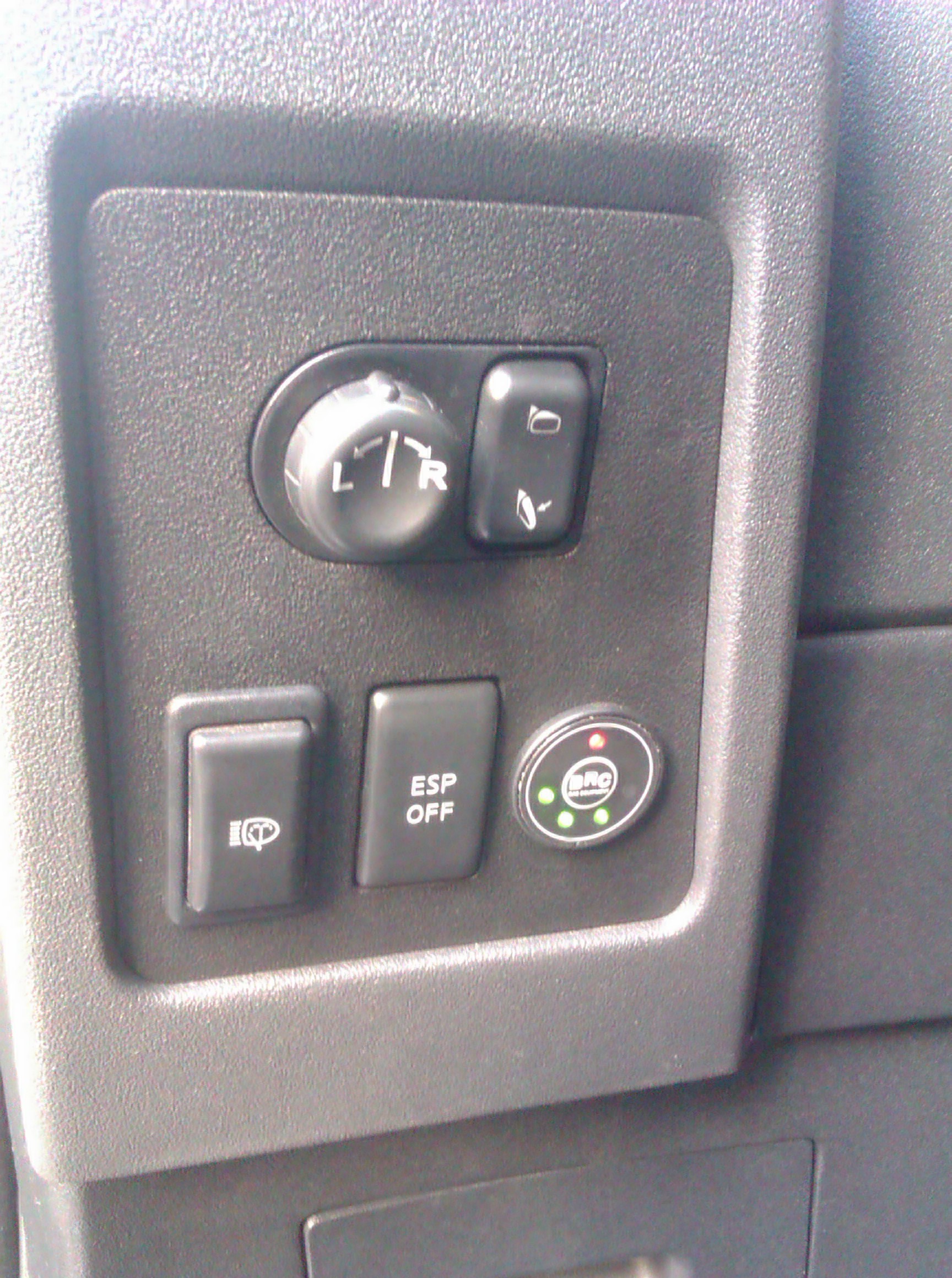

Кнопка. Попросил утопить ее внутрь чтобы не задеть случайно коленом.

Поздравляю.
Но кнопку переключения на газ я себе от туда убрал. поставил прямо под левым воздуховодом. Так можно видеть показания датчиков не убирая руки от руля.

АлексейНН писал(а):. Я сегодня тоже установил себе brc.Но я сделал евро лючок( в горловину бензобака).
Я тоже поставил в лючок только ножку переходника укоротил, ничего выкручивать теперь не надо.
А этот баллон какую высоту имеет, 180 или 225мм. если 225 то как решили вопрос с поднятием пола багажника?

Сообщение valdis » Пн апр 13, 2015 11:48:59
unloker писал(а):Баллон Atiker 59 литров
высоту 180 на сколько я знаю имеет Atiker 54 л он тоньше но шире (720), с ним бы не было столько пустого места вокруг (у меня такой), 59л имеет вытсоту 225 ширину 630. Если комплектация с докаткой 190, будет высокий и 57л и 59, если с полноразмерной то нормально будет.

Sorex писал(а):Но кнопку переключения на газ я себе от туда убрал. поставил прямо под левым воздуховодом. Так можно видеть показания датчиков не убирая руки от руля.
Я руку не убираю, небольшой наклон головы и все видно.
