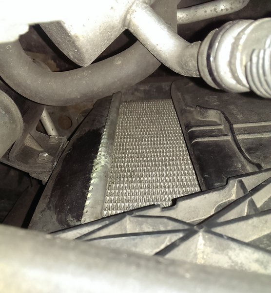

Сообщение oleg_t » Вс дек 17, 2017 14:01:15
Да, машина стареет и требует к себе усиленного внимания.
То одно, то другое вылазит. :(
Обнаружена очередная напасть - уходит понемногу тосол, уровень в бачке от максимума до минимума падает где-то недели за три.
Для тех кто в теме - свечи я за последнее время не менял, а бачек менял два года назад.
При осмотре обнаружены потеки тосола на торцах радиатора, там где железо переходит в пластик. И справа, и слева.
Появилась мысль залить в тосол жидкость Stop Leak Radiator:
https://xado.ua/avtomobilnaya-himiya/sr ... k-radiator
https://xado.ua/avtomobilnaya-himiya/sr ... -radiatora
Знакомый водитель говорит что помогло на двух машинах.
Но почитал отзывы в нете и что-то я очкую, как говорится. :D Эта химия полимеризуется при контакте с кислородом, может забить соты в радиаторе печки, и прочие сюрпризы.
Поэтому склоняюсь к замене радиатора.
Хорошие бренды типа Valeo, NRF, Sikkens и Koyorad стоят от 100 долл. Плюс тосол заодно подходит время менять.
Нсколько я понимаю технологию, видимо придется снимать радиатор коондиционера?
Поэтому есть смысл его тоже поменять - за 10 лет его хорошо побило камнями, да и забит он прилично мусором всяким.
А это плюс попадание на заправку кондиционера.
В общем бюджет приличный набирается... #-o
