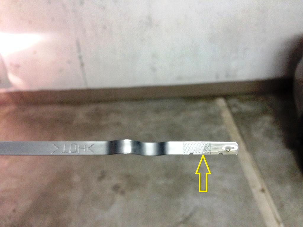

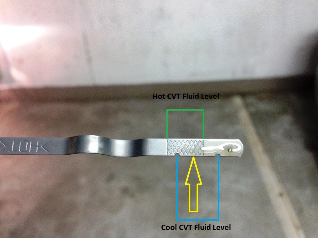

Здравствуйте, помогите пожалуйста, как определить уровень масла в вариаторе, просто на щупе метки и риски и надписи от чего отталкиваться.
То что нужно на прогретом радиаторе и работающией машине это я понял, а вот в остальном не знаю.

О правилах замера подробно тут:
http://qashqai-club.com/bb3/viewtopic.php?f=43&t=5597
и тут:
http://www.clubqashqai.ru/forum/showpost.php?p=507136&postcount=23

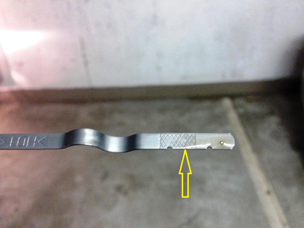

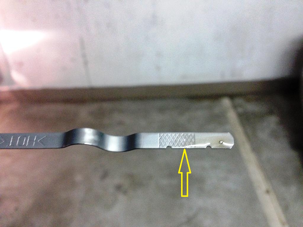

Ну, а я сегодня не поленился сделать фотки. Итак, выезд в 7:35 из подземного паркинга. где температура сейчас градусов 14-15. Далее маршрут на Печерск (Шелковичная) через Южный, Киквидзе и Леси Украинки. Возвращение обратно по Леси Украинки, Дружбы Народов и Дарницкий мост. Заезд в паркинг в 8:20. Считаю. что авто уже достаточно хорошо прогрелось, вариатор в том числе. С соблюдением всех правил замеров три пробы выглядят так. По-моему, идеально. 8)
