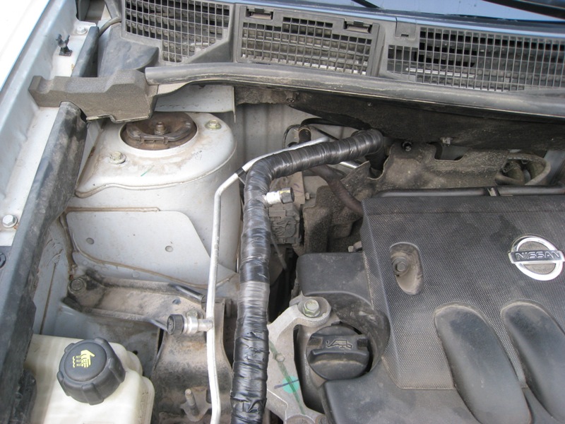

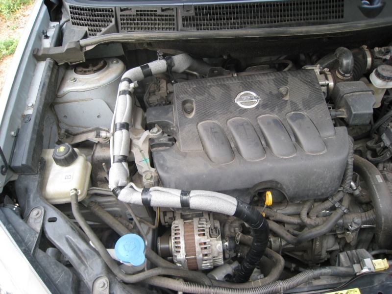

берем трубку разрезаем вдоль, одеваем на контур охлаждения. (что это именно он определялось опытным путем. включался климат на лоу и ручками искал холод) фиксируем изолентой через каждые 10-15 см. потом начинаем полностью заматывать с усилием.

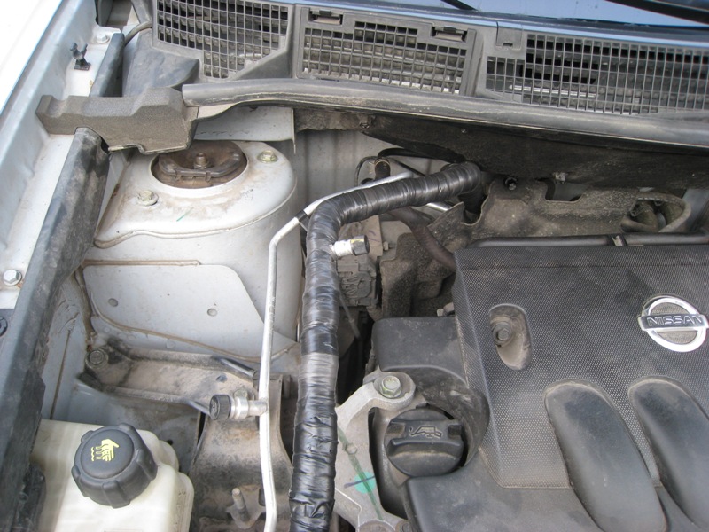

как это выглядит в реале после пары дней эксплуатации. изолента раскаленная и начинает напоминать пластилин.

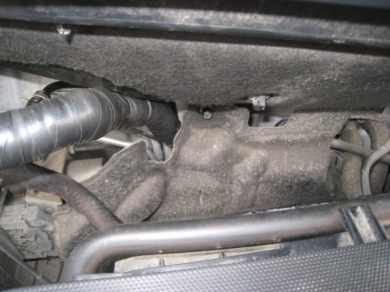

самое трудно доступное место на которое ушло больше всего времени. откручивается пальцами один болт и отодвигается защита.

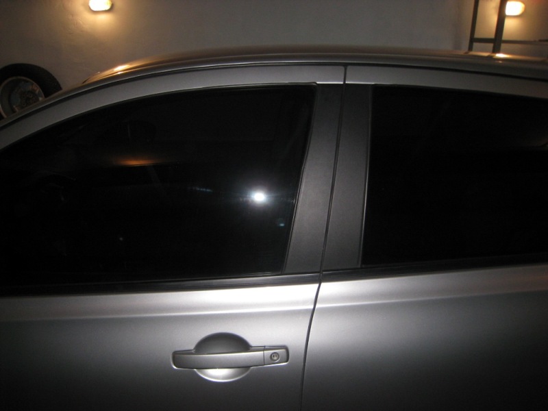

для пущего эффекта отражения солнечного тепла накануне затонировался.
