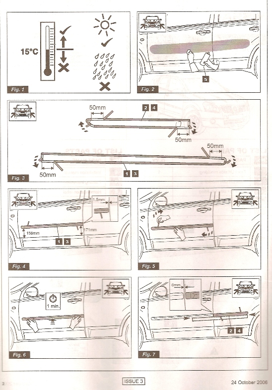

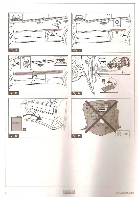

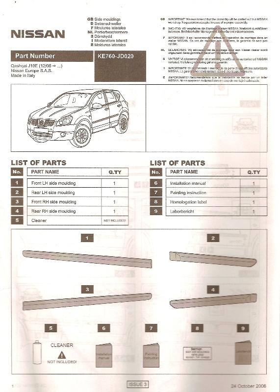

Инструкция по установке оригинальных молдингов KE760-JD020 на двери.

Сообщение dnepr75 » Ср авг 25, 2010 13:36:57
Aleksey
сколько стоит это удовольствие,
(устал с женщинами ругаться и учить их открывать свои двери на стоянке, когда оч. тесно!!! :mad: )
задумался над приобритением!

Сообщение Aleksey » Ср авг 25, 2010 13:50:55
dnepr75
В оригинале немного дорого 1040 грн.
