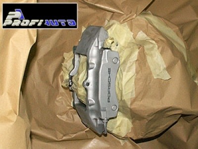

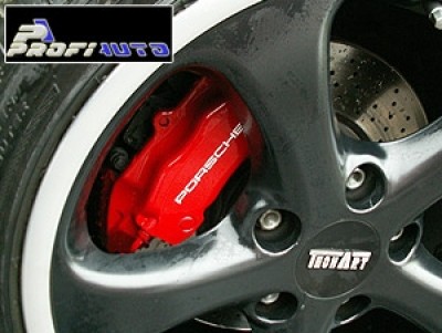

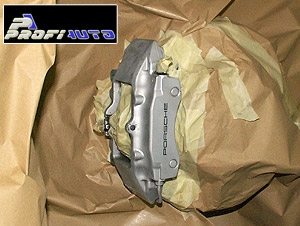

А не кто еще не красил себе суппорта в различный цвет? Есть много мнений по этому поводу начиная от эстетики, заканчивая словами "а на фига оно надо и так пойдет!" Вот несколько фоток как это может выглядеть:
