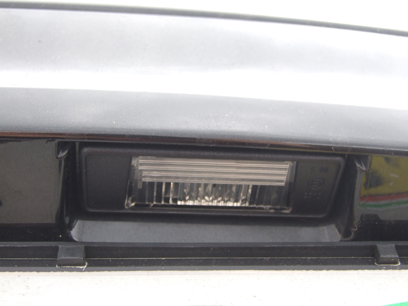

Вот она! Подсветка номера, и их два! Справа и слева от ручки пятой двери.

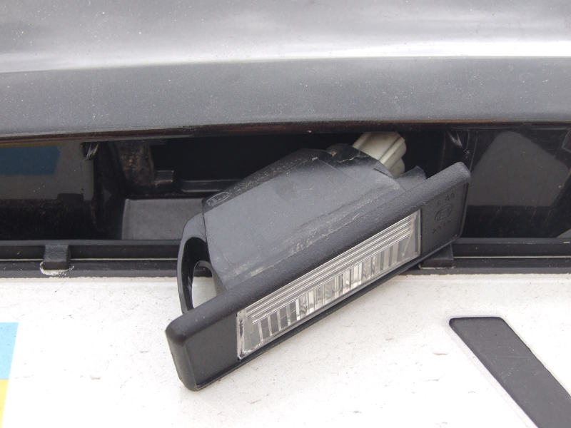

Вытянутый наружу плафон ,слева виден зажим крепления.

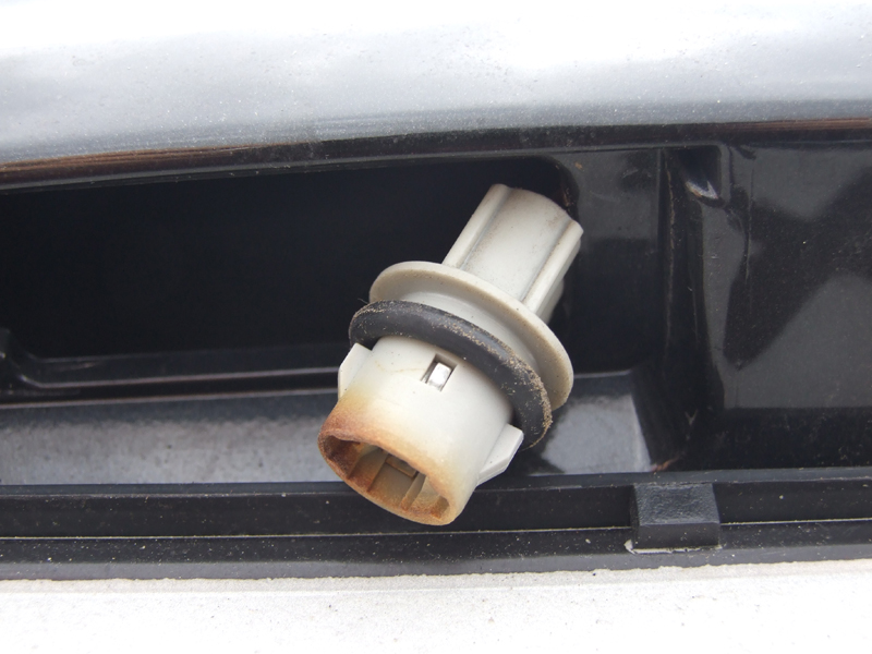

Снятый патрон лампы, видно что даже потемнел (может от перегрева), кароче пластик там стоит неахти :-(

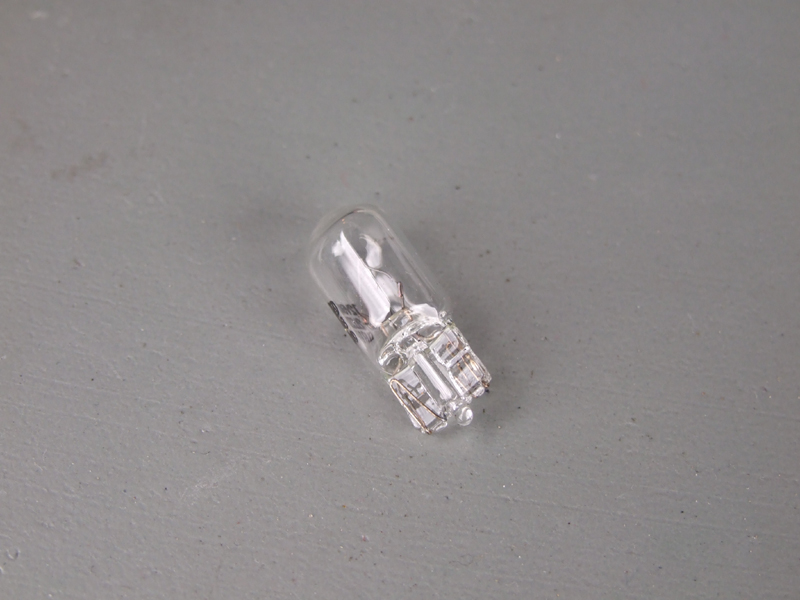

Собственно сама лампочка
