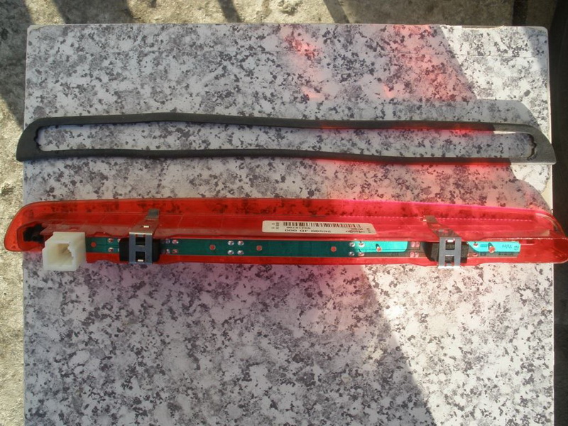

Не работает задний омыватель стекла - решил снять плафон и прочистить форсунку согласно автонавигаторовской книжке. В итоге защелки отстегнул, но плафон вытянулся сантиметра на 2 и всё - дальше необходимо усилие, но боюсь его сломать.
Есть похожая тема http://qashqai-club.com/forum/viewtopic.php?t=6371 , но обсуждение ушло в сторону.
Очень надеюсь на подсказку!!! :sad:

Клея/герметика никакого по краям не заметил случаем?
Вроде ниче держать не должно, кроме шланга и разъема.

Клея и герметика нет, т.к. плафон, а особенно верхняя часть, на 2-3 см выходят нормально. Просто для дальнейшего вытягивания необходимо приложить определенную силу, которой может хватить и для разлома плафона. Сразу перед глазами появляется видение моей машины с переломанным плафоном - и я отступаю :x

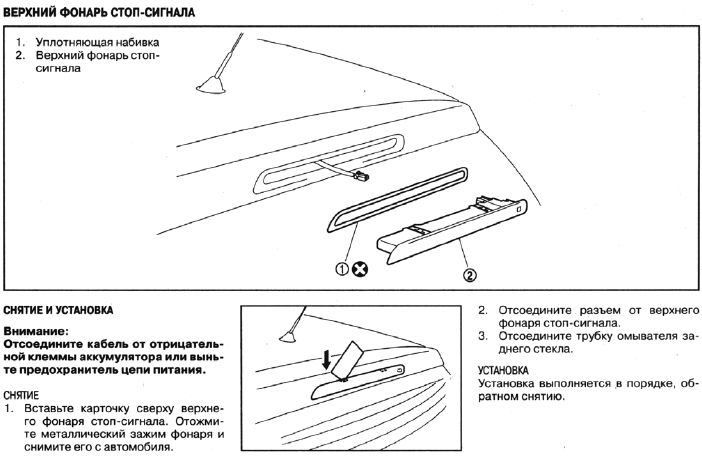

Сообщение flex » Пн апр 20, 2009 17:31:17
kva_1978
Снимается очень просто... с помощью пластиковой карточки 8)
