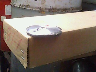

Сообщение Мацони » Чт мар 26, 2009 16:17:40

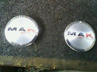

Поставил я, наконец-то, летнюю резину. Как всегда ( Вольдемарище писал об этом) на передних колесах декоративный колпачек легкосплавных дисков не становиться на свое место, т.к. его выталкивает край полуоси. Почесав немного репу, решил попробовать вот такой вариант. Дальше в картинках. Может кому пригодиться.
Берем колпачки и срезаем с них декоративную наклейку. Можно не срезать, а приклеить сверху наклейку Ниссан (на базаре 10 грн за 4 шт.)

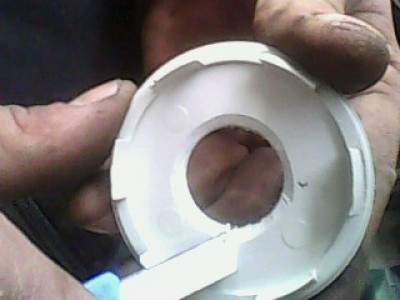

Прсверливаем дырку в колпачке диаметром не менее 23 мм

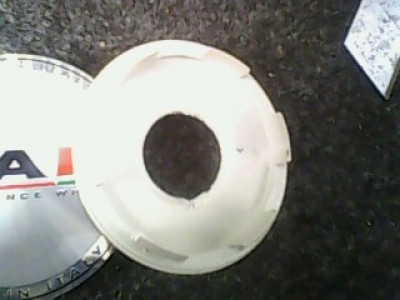

Срезаем фаску с колпачка под углом.

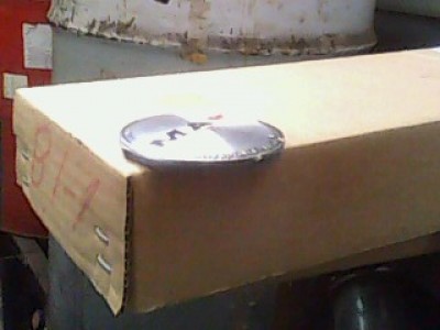

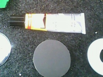

Приклеиваем декоративную часть колпачка на место. Я использовал сплэн, но выло бы лучше двухсторонний скотч.
Вот такой получился утолщенный колпачек

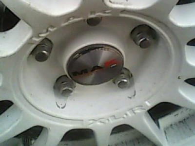

Вот что получилось
