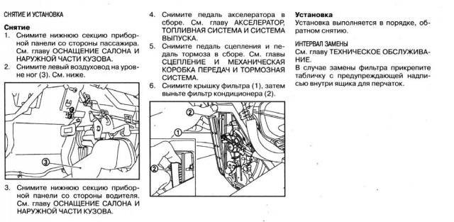

Дошел черед до фильтра салона. По предыдущей машине, Вектре Б это было очень просто, фильт находился под лобовым стеклом в специальном лючке. Процедура земены или чистки длилалсь пару минут. В знакомом месте фильтр салона на обеих машинах обнаружен не был. Полезли во всемирную паутину искать дорогу до данного расходника. В Таксоне он оказался за крышкой бардачка, достали за пару минут и ужаснулись. Пробег 10 тыс, а фильтр выглядит как из чулана папы Карло. Чистка особо не помогла, ворс и вся фактура пришла в негодность, нужна замена. Полезли искать в Кашкае. Это, скажу я вам, как тащить бегемота из болота. Вот процедура только для того что бы увидеть фильтр:
http://www.mann-hummel.com/mf_prodkata_ ... Kgpz70.pdf
Что бы его вытащить, нужно разбирать и снимать педальный узел, и еще какой то механизм печки. Иначе без повреждения и деформации этого сделать невозможно. Добраться туда очень сложно, все мешает, узко, темно и тесно. Видимо на СТО должны быть очень миниатюрные мастера, что бы проделывать такие чудеса. Форточники нужны!
Конструкторам жирный минус. Тоже мне нашли место для фильтра, специально не придумаешь. Ведь он меняется довольно часто, а геморроя много. И честно говоря, мне не верится что такая процедура на официальной станции стоит всего 86,40 (Кий-Авто), для сравнения минутная замена воздушного фильтра 28,80... Может идут путем простейшего сопротивления и ломают, рвут, мнут его при замене или не меняют вообще. В цех все равно хозяина машины не пускают.

а в HBKgpz70.pdf кажется все так просто :wink:
Дядя Женя писал(а):или не меняют вообще. В цех все равно хозяина машины не пускают.
думаю перед ТО можно поставить какойто предохранитель на место где фильтр стоит, чтоб потом понять лазили туда ремонтники ваабще или нет :smile:

вольдемареще писал(а):а в HBKgpz70.pdf кажется все так просто
Там просто показано где он сидит, но даже на фотографиях видно что его примяли вниз и вытащить фильтр не удастся, так как он упрется в другие детали. Меня удивило стоящее время на эту процедуру - 20 мин. Если знать как что делается и за что куда тянуть, не снимая педали, а только все по пунктам файла делать, то это не 20 мин, а 2-3 мин. ;)

Alex32 писал(а):Дык ты его поменял или нет?
Нет. Я на него с боку посмотрел и подергал чуток. Вытащить, как в файле выше, не изувечив его до неузнаваемости нельзя. Не рискнул я снимать педальный узел и половину печки. Там датчики на педаль газа идут, потом обучать нужно будет электронику. На российских форумах не советуют этим страдать, черевато.
Fuck the fuel economy!

Дядя Женя писал(а):Нет. Я на него с боку посмотрел и подергал чуток. Вытащить, как в файле выше, не изувечив его до неузнаваемости нельзя.
а с другой стороны, тоже не добраться?

Alex32 писал(а):а с другой стороны
+1????

Alex32 писал(а):а с другой стороны, тоже не добраться?
С другой стороны никак :(
TIMUR писал(а):С другой стороны никак
+1
