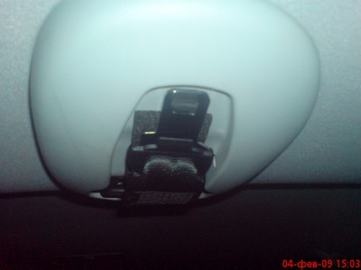

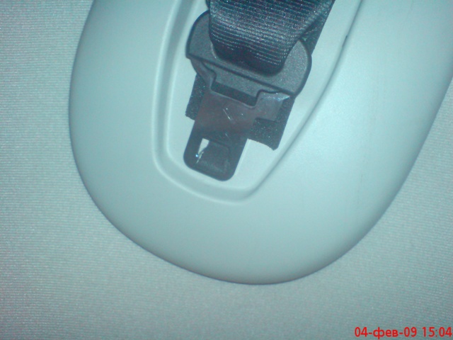

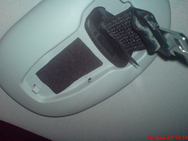

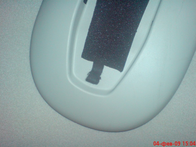

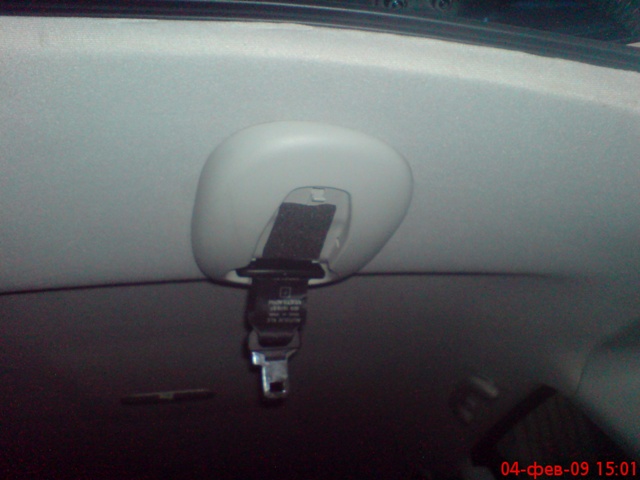

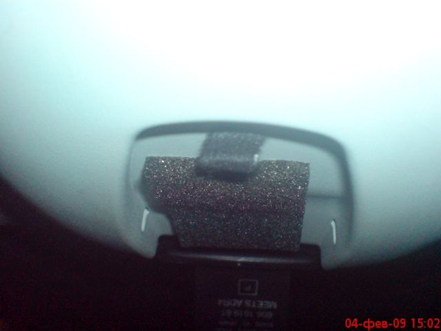

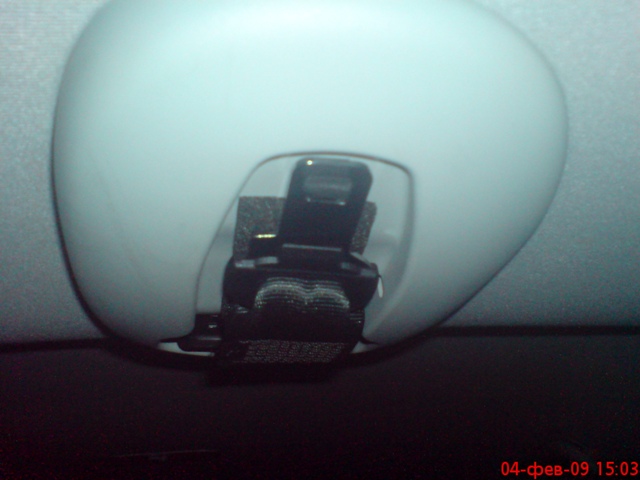

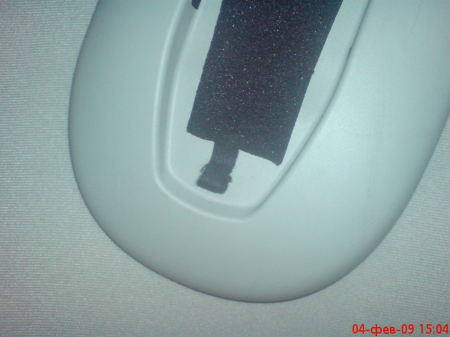

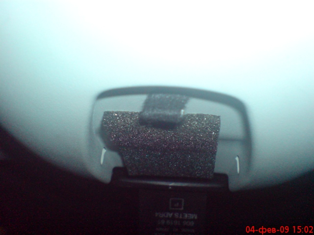

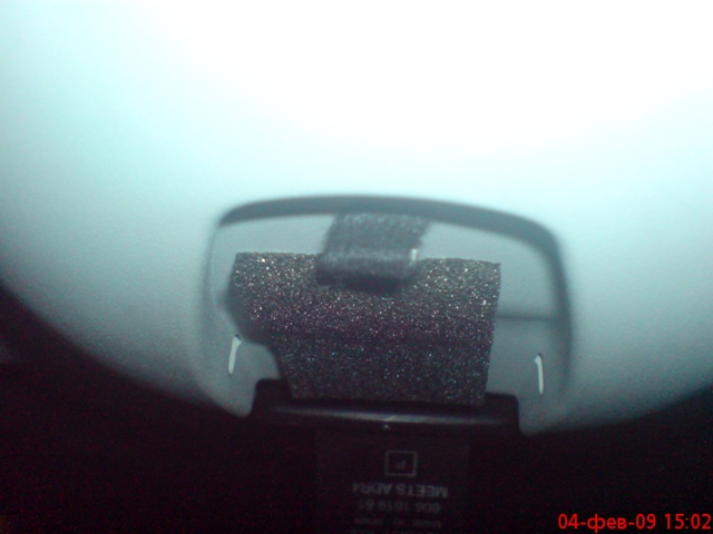

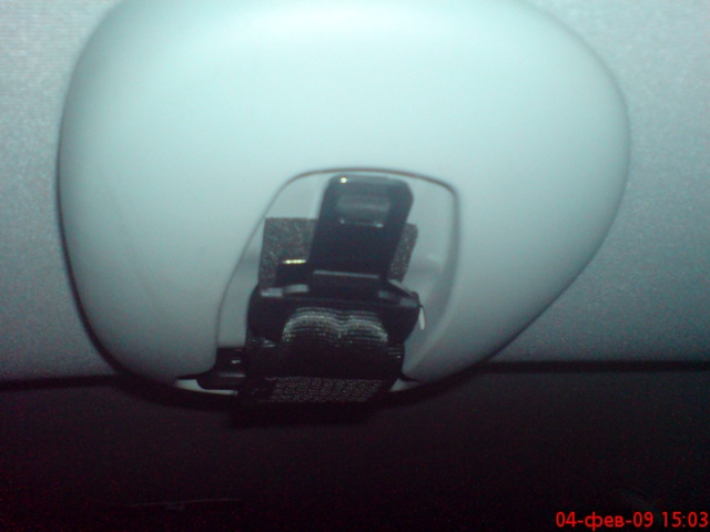

Сегодня, делая шумоизоляцию на Афониной машине надыбал я еще один источник неприятных звуков. Глянув на потолок в то место где висит ремень безопасности для среднего пассажира почему-то подумалось:"А не может ли ОНО стучать?" Потеребил слегонца пальцем - стучит. Да еще как!!!! От же ж думаю, лошара (это про себя!), себе когда клеил шумку - не допер! Да у меня даже мысли не возникло и на потолок я вообще не смотрел!!! :D Взял я кусочек акустического поролона приклеил под ремень, а потом еще акустической тканью обклеил крючочек за который защелка зацепляется. Все! теперь не стучит!! Отакэ!!!! :D
Может написал коряво - смотрите фотки и все поймете.
Так ОНО выглядит когда ремень висит.
Тот самый крючочек. Теперь обклеенный акустической тканью.
Вот такой теперь ОНО имеет вид.

а если вырезать пороллон по контуру ремня ?
Всем привет!)))
Сообщение Мацони » Ср фев 04, 2009 21:02:52
Alex32 писал(а):а если вырезать пороллон по контуру ремня ?
Да хоть розочкой!!! :D Это как тебе больше ндравиться! Его там все равно не видно.

Сорри, а что такое "аккустическая ткань"?

aoreh писал(а):Сорри, а что такое "аккустическая ткань"?
Это такая специальная ткань на клейкой основе, которая используется при проведении шумоизоляционных работ для проклейки различных, в основном, пластмассовых деталей салона для уничтожения скрипов. Ну, и других видов работ.
да для полного цимуса - поролончик под цвет потолочины. А еще наверное лучше подклеить не поролон, а подстилку под ламинат или паркет нужного цвета. Как мне кажется у него структура более подходящая для этих целей.
