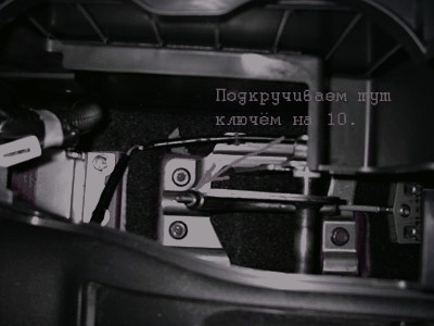

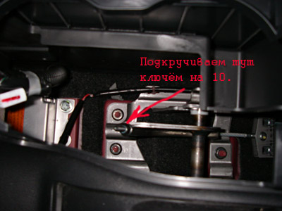

Просто там все, вынимаешь палстмассовый подстаканники что возле ручника, вынимается без всякого инструмента, прост аккуратно тянем на себя, вооот, как откроешь, потяни ручник, увидишь там рычаг который двигается, на его окончании есть гайка ( помоему на 10 ), вот ее и надо подтянуть.
з.ы. Сорри если не понятно объяснил ... показать проще :)

Сигналкин да, спасиб, всё понятно объяснил :wink: , я вот сегодня сам дошурупал, думаю надо отписать как делать, мож ещё кому пригодится.

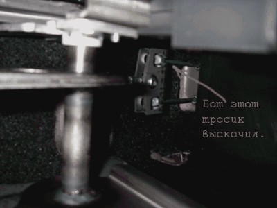

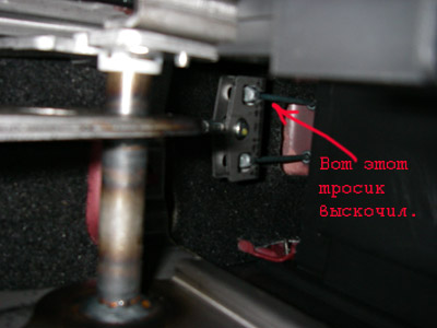

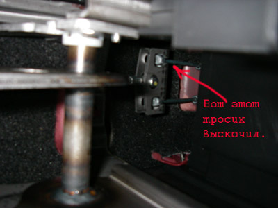

Так вот, что оказывается у меня произошло: там на конце тросика есть ещё и крепление для двух других. Так вот одно из них у меня и вылетело из пазиков. На иллюстрации видно.
Сам всё подправил, подкрутил. Красата :smile:
