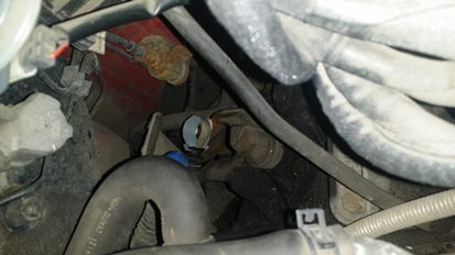

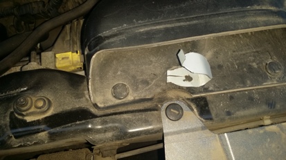

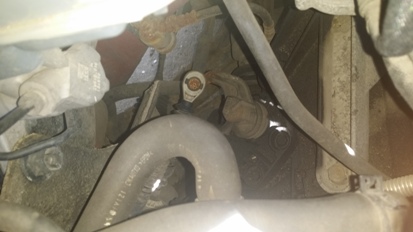

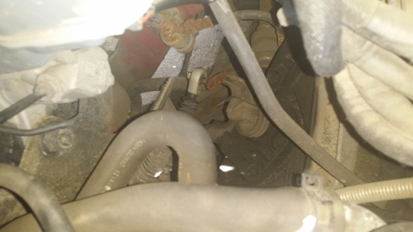

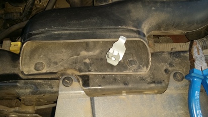

Слетела с кулисы клипса троса переключения передач. Ручка перключения передач гуляла свободно пока не накинул кулису, но на задней передаче при остановке двигло наклонялось и шарик кулисы выпрыгивает из клипсы. Поиск троса в интернете 34413JD05A - от 1700 до 2500грн. (новый). Решил проблему за 20 минут. Металлическая пластина толщиной 1мм (корпус старого компа), (размер 120мм х 20мм) ножницы по металлу, сверло на 7мм (сам шарик 1см в диаметре, а ножка 0,5) и кембрик. Стоимость 0грн. Как временная мера пойдет. На разборке за б/у трос просят 2100грн. (дороже чем новый ))))))) пришлось подискутировать).
